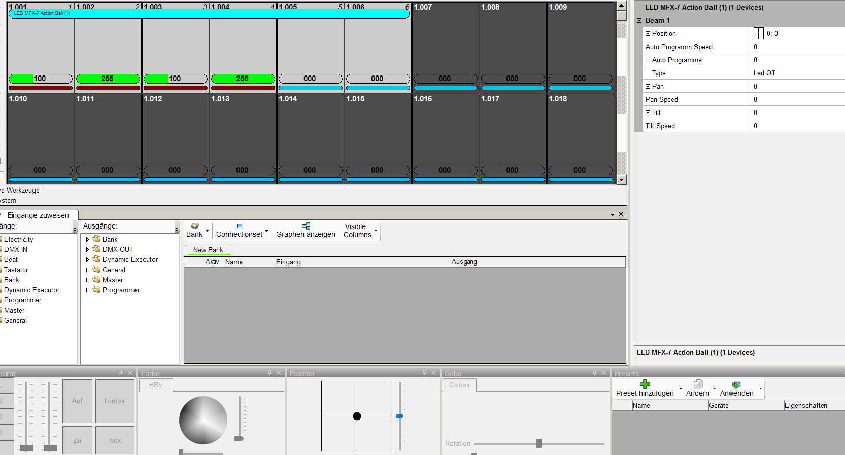

  • Erst mal vielen Dank fürs Testen aber ich glaube nicht das es an dem ddf liegt.
    So sieht bei mir die Oberfläche in der Kanalübersicht aus. Kanal 1 = Pan 0-200, Kanal 2 = Pan Speed mit abnehmender Geschwindigkeit, Kanal 3 = Tilt 0-200, Kanal 4 Tilt Speed mit abnehmender Geschwindigkeit, Kanal 5 = 0-59 LED aus: 60-255 Auto Programme, Kanal 6 = abnehmende Geschwindigkeit des Auto Programms.
    Also anhand der DMX Werte laut Bedinungsanleitung verhält sich das DDF richtig. Kanal 1 = Mitte von 0-200 also 100 ist richtig. Kanal 3 das gleiche für Tilt. Kanal 2 und 4 ist die Geschwindigkeit für Pan und Tilt und der steht auf ganz langsam also ist 255 auch richig. Kanal 5 bei Type LED Off regelt von 0 - 59 und Autoprogramme von 60 - 255.

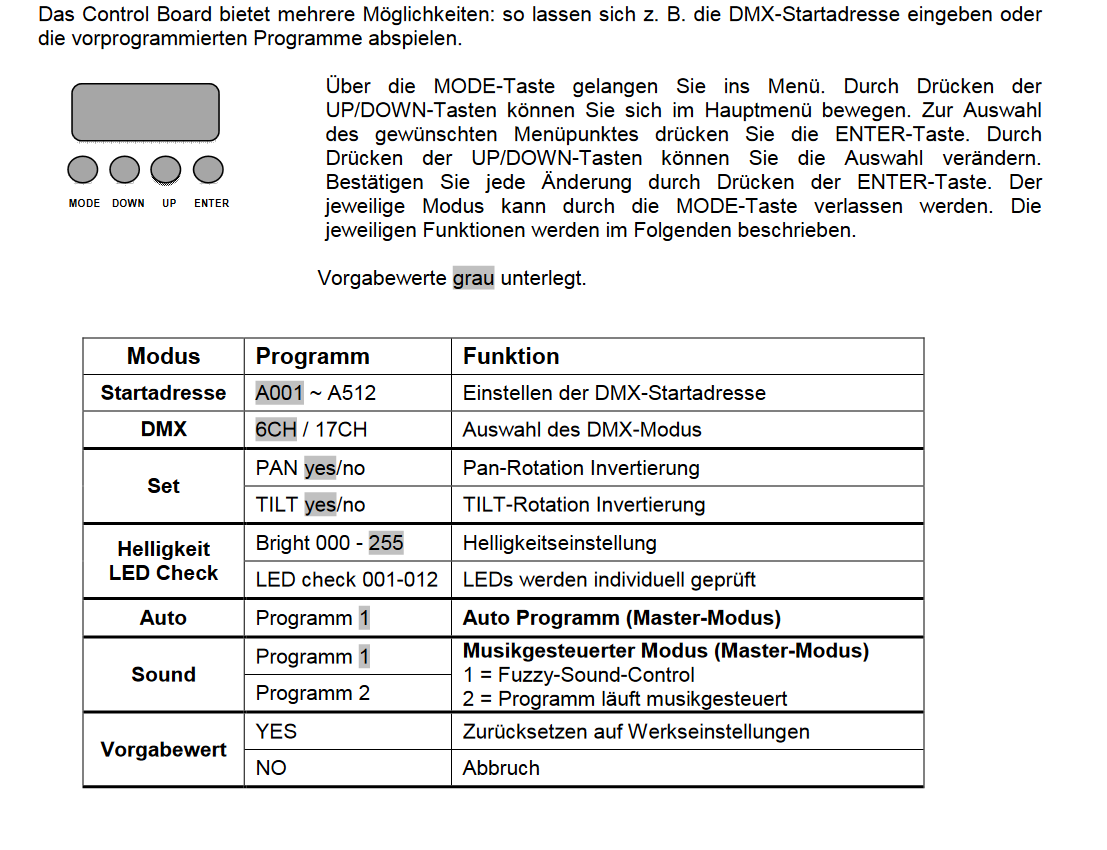

    Bitte beachten Sie: Schalten Sie das Gerät ein. Das Gerät prüft, ob DMX-512 Daten empfangen werden oder nicht. Wenn Daten empfangen werden, blinkt ein „DMX“ im Display. Werden keine Daten empfangen, blinkt kein „DMX“.
    1. Könntest du mal testen bzw schauen ob DMX Daten empfangen werden ? im 6 Kanal Modus
    2. Schau mal in die Kanalübersicht ob die Werte wie im Bild von mir ebenfalls ausgegeben werden.

    Also wenn das Gerät auf keine DMX Wertänderung reagiert könnte es auch an den Einstellungen am Gerät liegen. Mir selber steht das Gerät leider nicht zur Verfügung deswegen kann ich es nur anhand der Kanalübersicht testen ob sich die Werte entspechend der Bedienungsanleitung ändern, was ja der Fall ist.
  • Hallo Helmut,
    ich habe das jetzt noch einmal im 6 Kanal Modus getestet. Es läuft wie vom Hersteller angegeben, aber mit relativ wenig Programmauswahl. Der Modus lohnt sich nicht. Entweder ohne DMX oder im 17 Kanal Modus. Der Fehler lag wohl ( warum auch immer nur im 6 Kanal ) am Interface bzw. der Hardware. Das Nodle oder ein Kabel auf der Strecke läuft hier nicht sauber, dafür macht das Wireless Enttec jetzt die Anwendung mit der gleichen Software und gleichen Einstellungen ohne Probleme.
