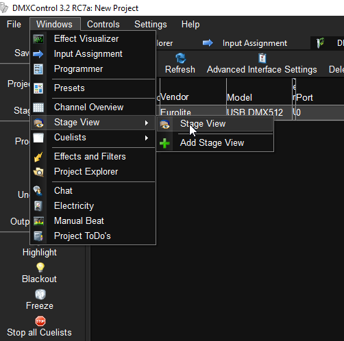

Als nächstes DMXControl:
nachdem du DMXCOntrol gestartet hast, befindet sich die Oberfläche mit einem leeren Projekt vor dir.
Öffne bitte zunächst den ProjectExplorer ODER die StageView (über beide kann man neue Geräte zufügen)
Diese findest du im Menu unter "Windows" (englisch bei mir)

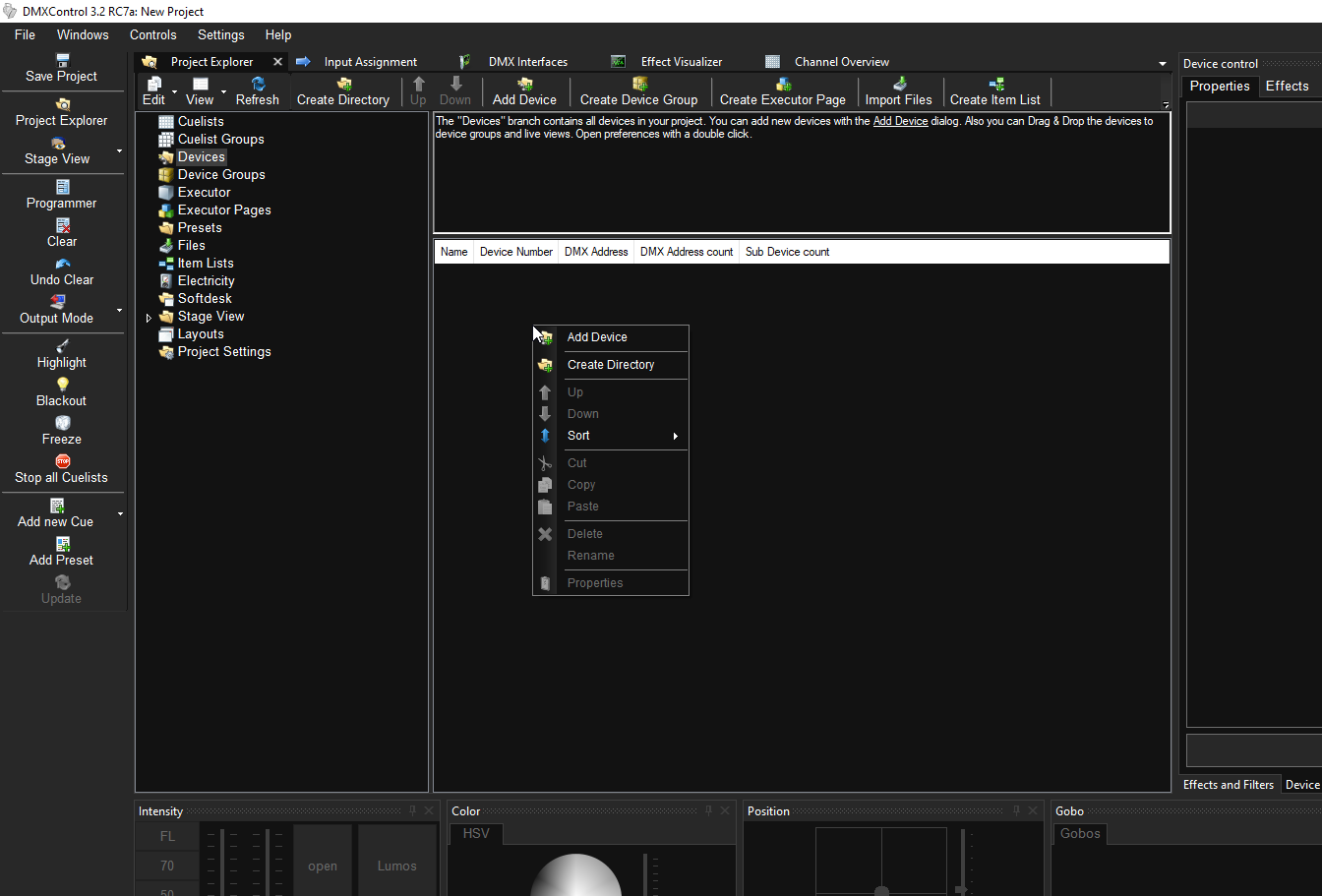

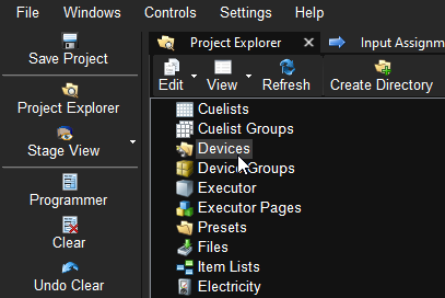

Ich nehme nun mal den Weg des Project-Explorer. In diesem findest du links die Baumansicht, wie im Windows-Explorer.
Klicke hier auf "Devices"
Dann kannst du im rechten Teil des Projekt-Explorer rechtklicken und auf Add Device klicken.
Falls du über die StageView gegangen bist. Einfach auf die leere Fläche Rechtsklicken und ebenso Add Device

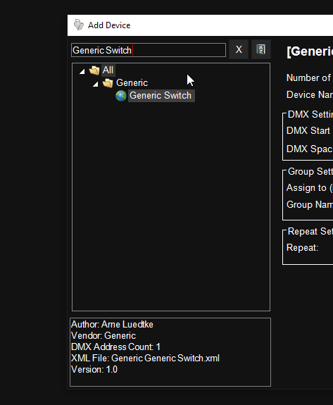

In dem neuen Fenster findest du dann in der linken Seite die Geräte-Bibliothek.
Dort tippst du bei Search am oberen Rand einfach mal "Generic Switch" ein und klicke dann
auf den gefundenen Eintrag:

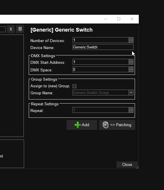

Nun auf die rechte Seite des Fensters:
Number of Devices:
Hier tippst du 16 ein
Warum 16 ? Du hast zwar 4 SwitchPacks, aber jedes davon hat 4 Kanäle, welche jeder ein "Generic Switch" sind, die einfach nur "Zufällig" im gleichen gehäuse sitzen.
Bei DMX Start Adress lässt du die 1 drin. Denn dein erster Switch steht ja auf 1 (und danach steigen die Kanäle auf bis 16)Dann klickst du auf Add (mit dem grünen +)
Jetzt fügt DMXControl deine Devices ein.

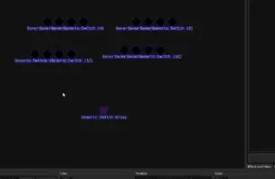

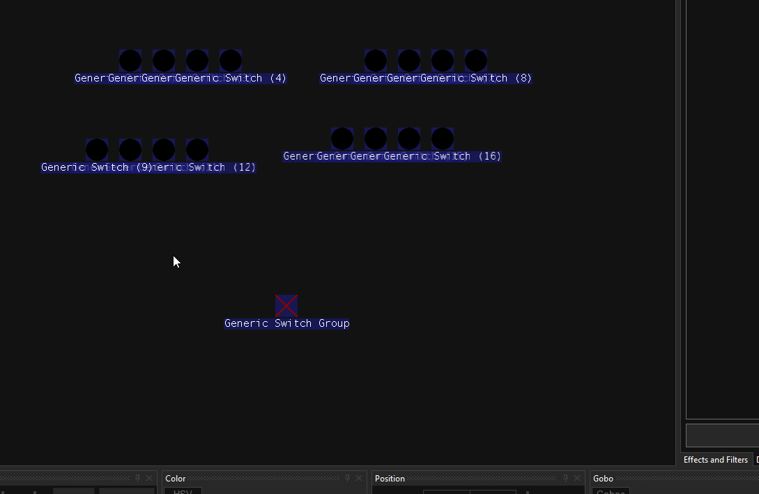

In der StageView siehst du nun folgendes:
Wenn man das ein bisschen zurecht zieht und schiebt, sieht das so aus:
die Gruppe unten ist, wie der Name vermuten lässt, eine Gruppe von Geräten.
In diesem Fall hat DMXControl dir alle 16 Geräte, welche gerae angelegt wurden in diese Gruppe gepackt.
Die Geräte oben mit den schwarzen Kreisen sind deine 16 Steckdosen auf den SwitchPacks.

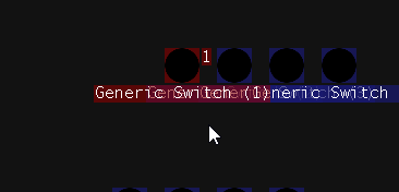

Klicke nun die mit dem Namen "Generic Switch (1)" an, so das sie rot selektiert ist:

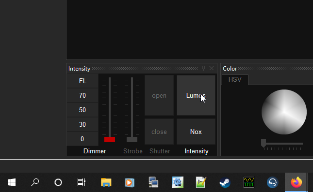

Danach klicke unten beim Intensity-Control einfach mal auf "Lumos"
Dann sollte deine Lampe an Steckdose 1 leuchten.
Hoffe diese schnell getippte Anleitung hilft dir
