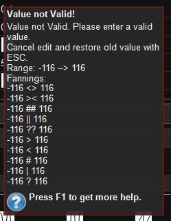

    ich habe auf der Pos eines MHs einen 2D Effekt. Nun möchte ich dessen Amplitude begrenzen. Ich möchte das allerdings sowohl einmal für X "von links" und "x von rechts". Fanning kommt hier nicht in Frage, denn es ändert ja die Werte zwischen den Geräten und nicht den Range. DMXC zeigt in dem kleinen Hilfe-Menü (s. Anhang), dass es auch die Option gibt, dass mit dem Range zu lösen. Wenn ich das nun eingebe wird es aber nicht akzeptiert.

    dir Range gibt nur den Wertebereich des Parameters an sprich Werte zwischen -116 und 116 sind möglich.
    Möchtest du dass sich X im Bereich von -10 bis 30 bewegt muss eine Amplitude von 20 (oder 40) eingestellt werden und die Startposition entsprechend x=10
    halt, was DMXControl in dem Info-Feld anzeigt, ist der Bereich, in dem der Range sein darf. Das ist von -116 bis 116. ein -116 --> 116 darf natürlich nicht eingegeben werden. Dein Problem löst du auf eine etwas andere Art und Weise:
    Die eingegebenen Werte für die Position (die man auch einstellt, wenn kein Effekt auf der Eigenschaft liegt) legen den Nullpunkt für den Effekt fest. Sprich Wenn du den Effekt beschränken möchtest, dann gibst du die maximale Amplitude (also in deinem Sprech X "von Links" Plus X "von Rechts") bei Amplitude an und als X-Wert trägst du den Mittelpunkt des Effekts ein, wenn dieser bei +/- Amplitude auf true steht, bzw. den unteren Grenzwert (also der Wert für "X von Links") wenn +/- Amplitude auf false steht.

    vielen Dank euch beide. So hat es funktioniert. Wäre hier vielleicht hilfreich, wenn das im Wiki ergänzt wird.
