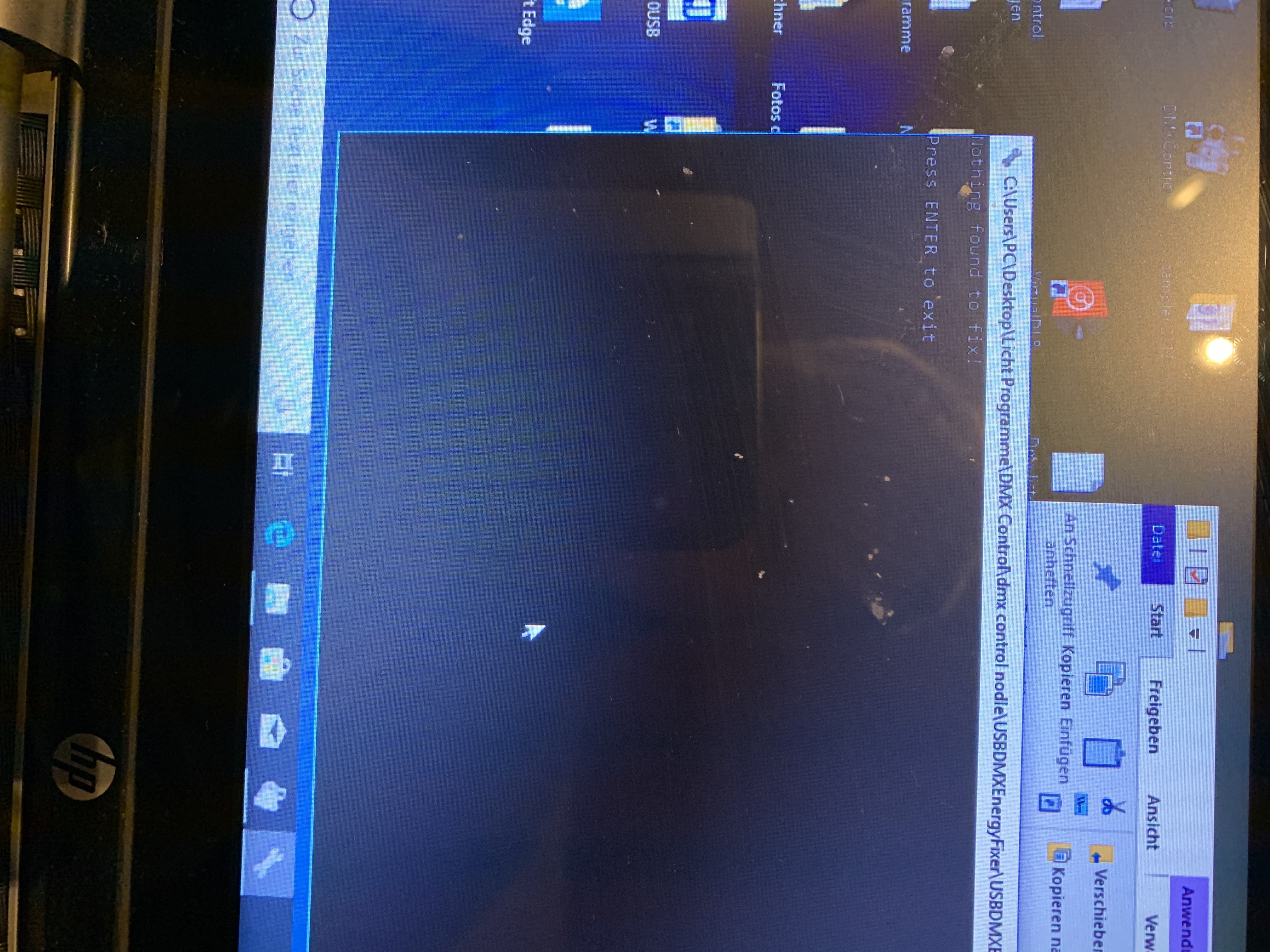

    hast du mal den USBDMXEnergyFixer ausgeführt? Der befindet sich im Kernelverzeichnis von DMXControl 3. Hintergrund ist, dass Microsoft in Windows die Energiespareinstellungen deutlich verschärft hat. Das funktioniert zwar bei USB-Sticks, aber bei Interfaces wie dem Nodle oder dem DE Interface führt das zu Problemen. Der USBDMXEnergyFixer korrigiert die Einstellung wieder auf die ursprünglichen Einstellungen.
  • Hallo JP
    Ich habe de usb DMX Energy fixer auch schon probiert. Muss ich des usb dmx Energy fixer eigentlich nur einmal ausführen oder bei jedem Systemstart? Allerdings habe ich das Problem auch auf Windows 7( auf einer Version wo noch der translator Fehler in Dmxc 2 da ist).
