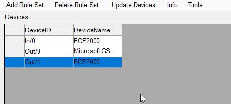

    Im Falle deines MIDI-Controllers sollte dieser im MIDI-Manager direkt auftauchen, wenn du ihn vor dem Start von DMXControl angeschlossen hattest. Ansonsten hilft der Button Update Device weiter.

    ich schließe mich dem Thema mal an.
    Meine BCF2000 wird im MIDI-Manager nur als Output Device angezeigt. Hat jemand eine Idee warum die BCF2000 nicht als Input Device angezeigt wird?
    Ein anderer DJ Controller wird als Input Device angezeigt. Ich habe auch keine weitere Software offen die MIDI benutzt.
