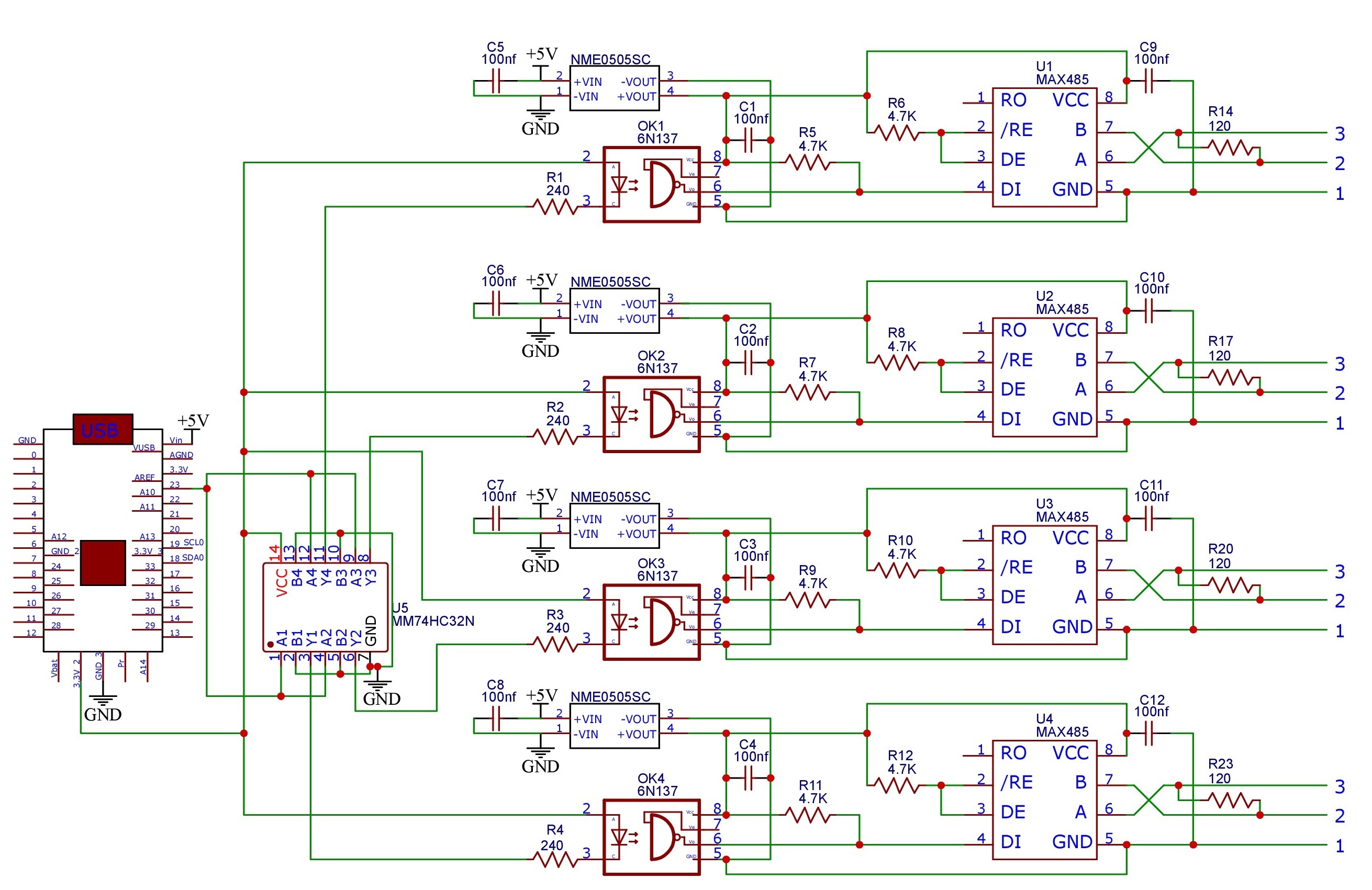

    ich bastle gerade wieder an was rum wo ich mich schwer tue.
    Und zwar möchte ich mit einem Teensy ein DMX Signal isoliert und gesplittet ausgeben.
    Ich hab da mal was gezeichnet.
    Da ich noch nicht so viel Erfahrung habe bin ich mir aber unschlüssig ob ich auf dem Richtigen Weg bin.
    Weil funktionieren tut ja viel, auch wenn man sachen übersieht.
    Kann ich mit dem TX Pin einfach 4 OK ansprechen?
    Und passt der Vorwiderstand mit 240Ohm an 3,3V?
    Bei der Terminierung finden sich auch alle möglichen Versionen im Netz.
    Das meiste hab ich aus Mathias Hertels Schema.
    Bei der Terninierung zieht er aber Leitung 2 auf + und 3 auf -.
    Das ist denke ich falsch, finde ich aber immer wieder.
    Es fehlen hier noch 100nf Kondensatoren vor den 6n137 und max485.
    Machts aber übersichtlicher. Daher lass ich die mal weg.

  • Dann mach doch bitte auch noch einige 100nF und ein paar uF mit drauf.
    Die Ein- & Ausgänge vom DCDC würden sich darüber sehr freuen.
    Hat das einen Grund warum du die RDM Beschaltung genommen hast?
    Das geht zwar aber hier würde doch die einfache 120R Beschaltung reichen.

  • Hi
    Deine Lösung ist schon der richtige Weg meiner Meinung nach. Wenn du 4 galvanisch getrennte netze bzw outputs möchtest musst du die eben auch 4 mal aufbauen (wie du es ja gemacht hast) da führt kein Weg dran vorbei. Mit den 4 ok am tx Ausgang sollte es überhaupt keine Probleme geben. Vorausgesetzt die vorwiderstände sind richtig dimensioniert und der ausgabgsstrom deines Ports wird nicht überschritten. Das habe ich nicht kontrolliert.
    Zu Terminierung: da musst du beachten, dass manche transceiver die auch schon mit drin haben. Geht dabei ja auch um den ruhepegel wenn kein Transmitter eingeschaltet ist. Wegen + und - kannst du im Notfall in der zugehörigen dmx Spezifikation nachsehen (ich weiß es leider nicht mehr auswendig).
    Zu dem Schaltplan-Übersichtsproblem: dafür gibt's es Symbole im Schaltplan ;)
    Wenn du genug Platz und finanzielle Mittel hast würde ich überlegen an jedem dcdc Ausgang jeweils ein paar u-farad und am gemeinsamen dcdc Eingang mehrere u-farad zu spendieren. Wenn nur die transceiver am dc hängen und die Leitung kurz ist reicht auch ein 100nF jeweils pro Ausgang

  • Vieleicht noch eine alternative Idee:
    ADM2687E
    oder
    ADM2682E
    das ist ein RS485-Treiber mit galvanischer Trennung UND DC7DC-Wandler integriert. Ersetzt praktisch deinen Optokoppler, DC/DC-Converter als auch Transceiver in einem IC.
    Allerdings nicht ganz billig. Muss man gegenrechnen ob sich das lohnt...
  • Die Schaltung ist eine IN/OUT Schaltung oder auch RDM.
    Da sollte man die 3 Widerstände rein machen.
    Bei deiner hast du alles fest auf OUT und darum reichen 120Ohm.
    Wenn Du auf 100% Sichergehen willst dann mach noch vor jedem OK einen Treiber rein (74HC????).
    Dann reicht die Port last aufjeden Fall.
    Die DC/DC wandler bauchen auch nicht besonders groß zu sein 0,5-1W reicht da locker.

  • Nein er meint quasi einfach ein Logikgatter das am pin etwas mehr Strom wie dein pin liefern kann. Das wäre auch mein Vorschlag falls der Strom nicht reicht. 8ma? Braucht der minimum so viel oder ist das schon maximum? Am besten mal schauen vll reicht ein Logik Gatter für alle 4 Eingänge ansonsten 4 eben parallel. Nehm halt eine cmos Variante die braucht dann auch nicht so viel Strom.
    Der Chip von souko ist interessant aber der ok und tranciever einzeln kosten halt fast nix da würde ich lieber nach ganz billigen dcdc schauen denk aber an die galvanische Trennung sonst machts keinen sinn.
    Schau doch mal.. Irgwendwo wird man das finden müssen was der pin ab kann.
    Für die auagabgseite reichen schon wenige uF... 2,2 hätt ich da ca verbaut so aus dem Bauch heraus.
    Naja funktionieren tut viel bis es nicht mehr funktioniert und man sich fragt wiso ;) Allgemein ist eine Funktion oft da aber über die Qualität lässt sich ohne Messungen und einem oszi meist keine Aussage treffen

  • Hehe naja soweit am Ziel ist das nicht vorbei.
    Du hättest z.B. den 74hct125 nehmen können aber mit einem Oder gehts auch.
    Allgemein sollte man Eingänge nicht so einfach unbeschaltet lassen, wenn es nicht ausdrücklich im Datenblatt anders vermekrt oder aufgezigt ist.
    Die 25mA sind pro Pin ja - ABER du musst auch die Verlustleistung des Chips sowie die gesamte Stromgrenze von VCC und GND pin beachte. Da du dich entschieden hast ein 4fach Oder zu verwenden ist der maximale Pin Strom erstmal nicht das Problem.
    Zu not könnte man es auch mit einem Gatter und einem Transistor aufbauen.
    Die 2,2uF hängst du an jedem Ausgang parallel.
    PS: du kannst deine Signale auch gerne mit Signalnamen auftrennen, dann wirds wirklich übersichtlich.
