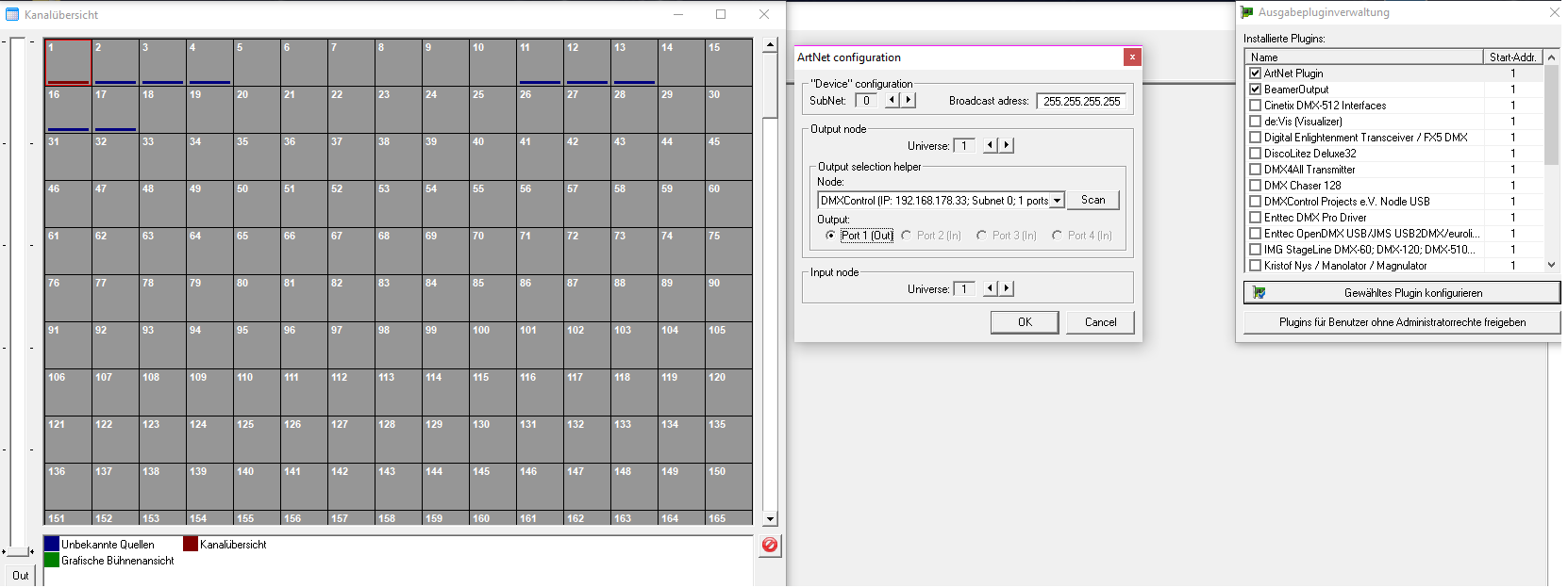

    Wenn ich jetzt zum Testen in der Kanalübersicht von DMXControl 2 den DMX Wert 1 verändere, kommt nichts davon in DMXControl 3 an (weder in DMX universe 1 oder 2) Hab ich da irgentwas falsch konfiguriert? Kannst du mir da helfen?:/

  • Du musst beides mal IP-Adressen eingeben, sonst funktioniert das nicht. In DMXControl 3 muss bei "Bind to" deine Netzwerkkarte mit deiner IP-Adresse ausgewählt werden (z.B. 192.168.xxx.yyy). Trage nun mal in DMXControl 2 bei der Broadcast Address 255.255.255.255 ein. Damit sollten die Artnet-Pakete an alle Teilnehmer im Netzwerk gehen. Wenn du das nicht möchtest, trage dort den vorderen Teil der IP-Adresse ein, den du in DMXControl 3 eingestellt hast und in der letzten Stelle 255 (also z.B. 192.168.xxx.255). Wichtig ist, dass du in DMXControl 2 schaust, ob diese Adresse sauber übernommen wurde. Das passiert manchmal nicht und DMXControl 2 stürzt ab. Ich weiß gerade nicht mehr genau, ob das Plugin beim Setzen der Broadcast Address aktiviert sein musste oder nicht. Es hat auf jeden Fall funktioniert, wenn die Broadcast Address auch nach einem Neustart von DMXControl 2 noch in dem Feld steht. Dann sollte DMXControl 2 auch DMXControl 3 im Output Selection Helper finden. Ob dann Artnet-Pakete von DMXControl 2 geschickt werden kannst du auch mit einem Tool überprüfen. Entweder nimmst du ein Tool wie Artnetominator (https://www.lightjams.com/artnetominator/) oder Wireshark (Netzwerksniffer), um zu schauen, ob DMXControl 2 Artnet Pakete sendet. Wenn ja, muss nur noch DMXControl 3 darauf konfiguriert werden, also das Universe, und der Port identisch zu DMXControl 2 sein.
  • Ich habe jetzt die IPs so eingestellt wie du gesagt hast, bin im subnet 0. Dmxc 2 sendet artnet pakete in universum 4, welches bei dmxcontrol 3 port 0 und dmx in adress 1.1 ist.Der Artnetominator zeigt aber an, dass die pakete von dmxcontrol 3 kommen. wenn ich jetzt die artnet ausgabe von dmxcontrol 3 aktiviere, zeigt er diese pakete ebenfalls bei der node dmxcontrol 3 an. Wenn ich jetzt aber in dmxcontrol 2 einen
    dmx wert verändere, wird dieser im artnetominator bei dmxcontrol 3 angezeigt, kommt aber nicht im chanel overview (beim input) von dmxcontrol 3 an, obwohl der artnet input auf dmx universe 1.1 konfiguriert ist.
    (sorry für die rechtschreibung, ich tippe grad auf nem tablet)
  • Hmmm ok, zumindest gehen die Daten schonmal aus DMXControl 2 heraus. Hast du die Channel Overview auch auf "In" umgeschaltet (oben links). Wenn ja, kannst du nochmal einen Screenshot mit den Einstellungen in DMXC2 und 3 machen?
  • Ahh, ich sehe es :) In deinem Artnet-Plugin in DMXControl 3 ist "Receive Universe 0" auf das 4. Artnet-Universum gepatcht. Das macht so Sinn, damit du auch noch die ersten vier Universen ausgeben kannst. Aber du musst in DMXControl 2 noch unter "Output Node" auf Universe 4 umstellen, denn sonst schickt DMXControl wie aktuell auf Universum 1 heraus.
