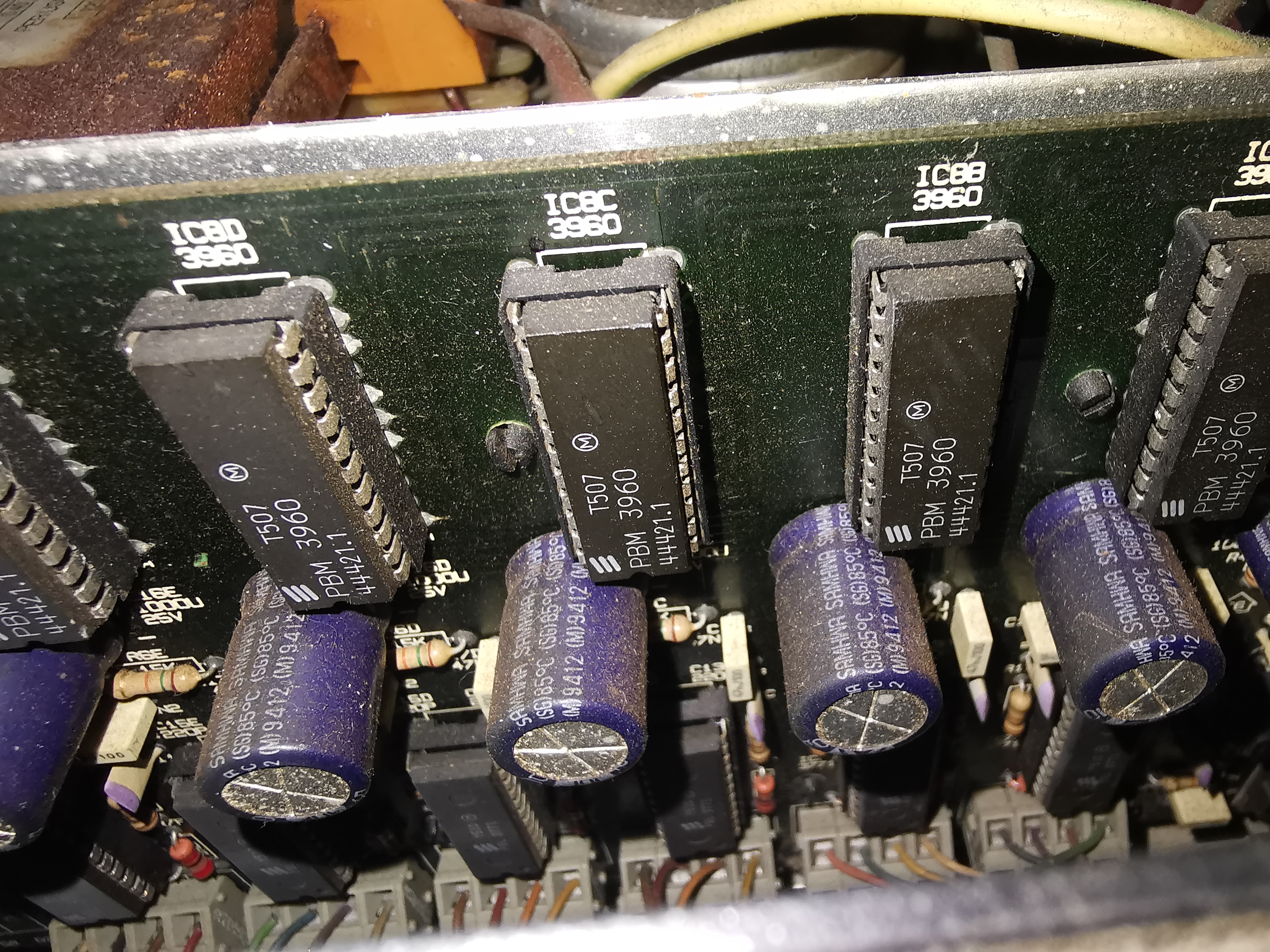

  • Danke für den Hinweis! Ich werde mir das mal anschauen und vielleicht kann man die dann ja mal zum Testen gegen einen anderen Kanal austauschen!? Auf den ersten Blick sah es so aus, wie wenn alle ICs auf der Platine in Sockeln eingesteckt sind. Ich melde mich wieder... Danke!!!!

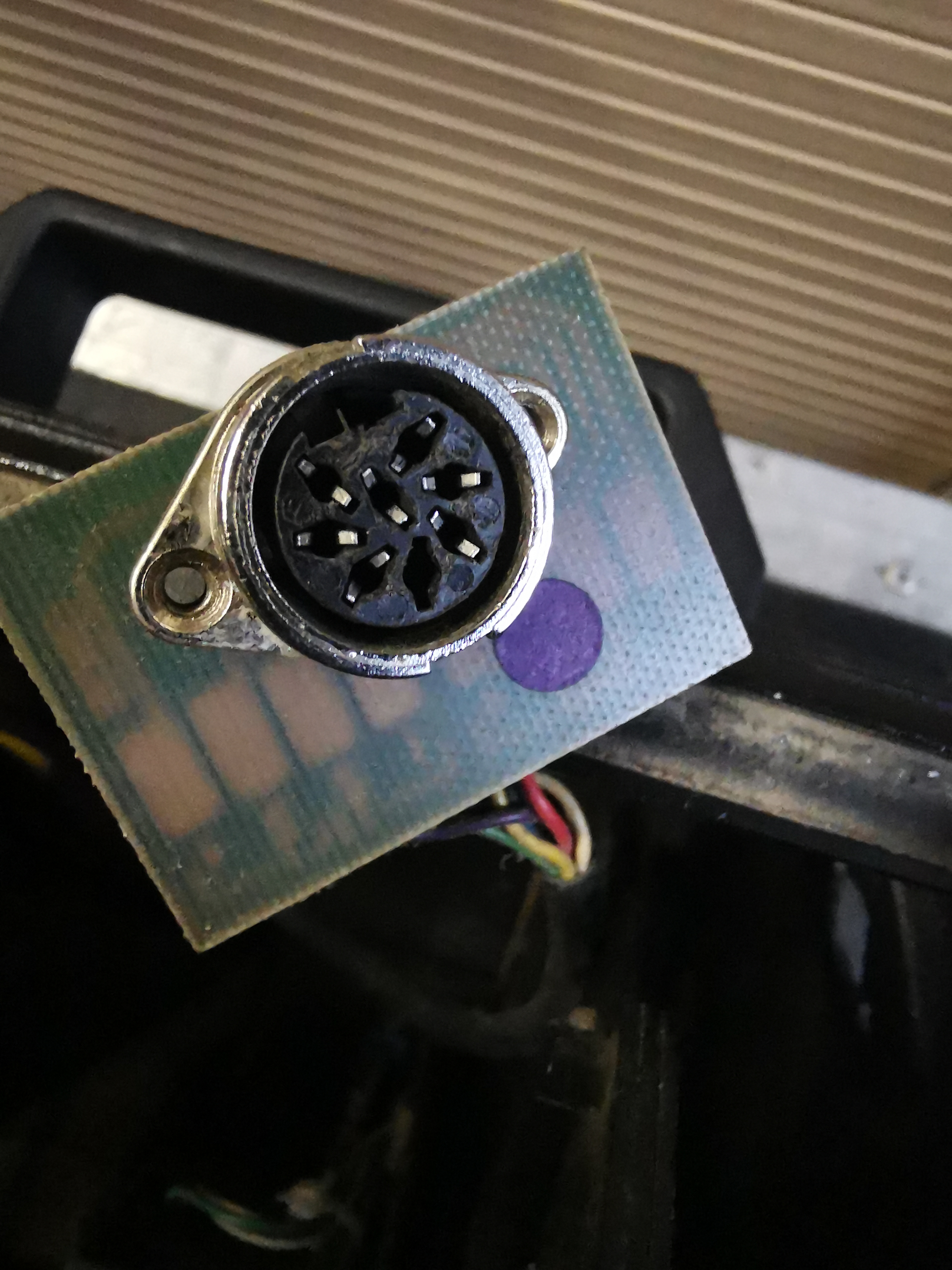

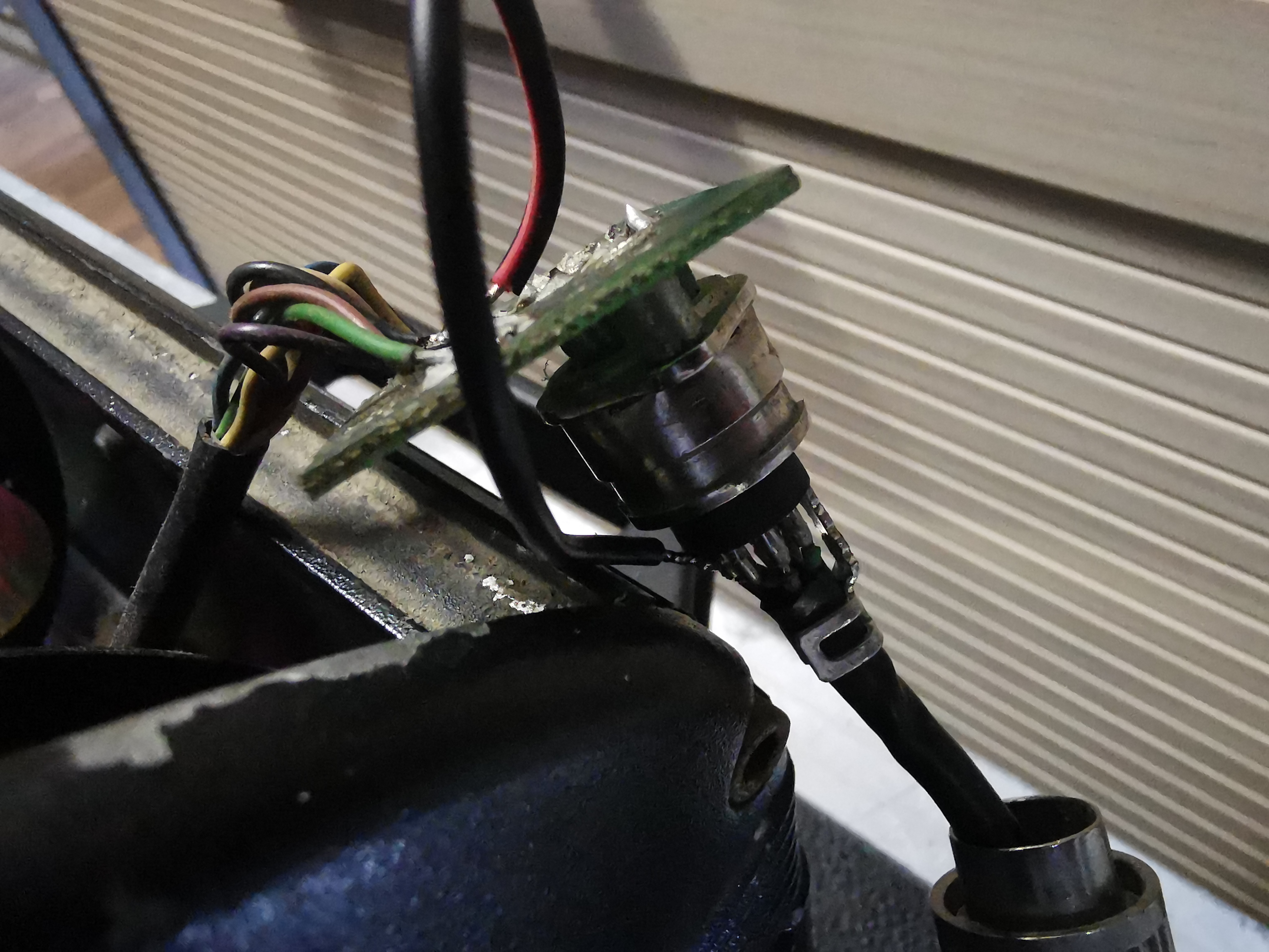

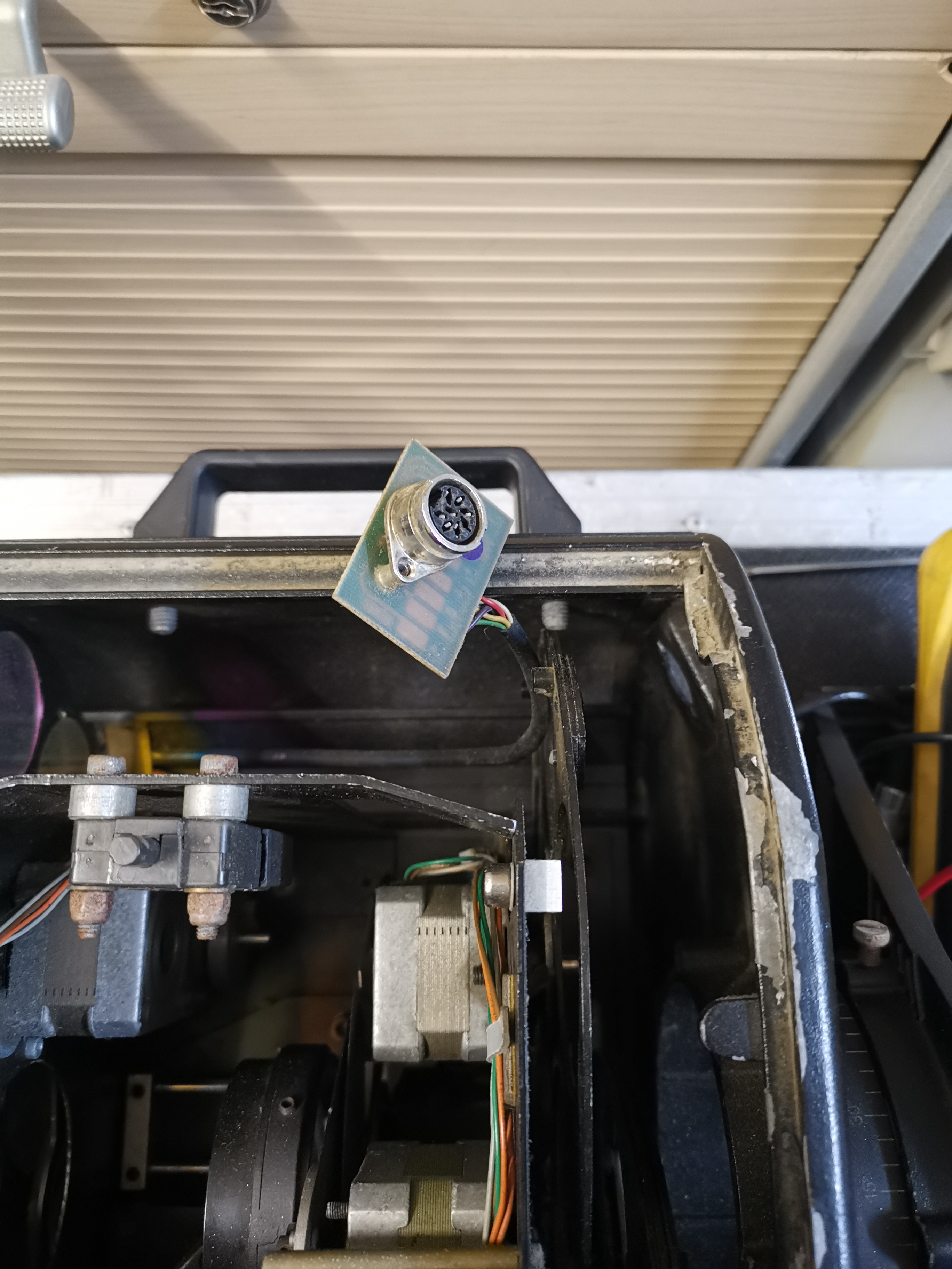

    Mit einem Durchgangsprüfer habe ich zunächst die Kabelverbindung von der großen Platine zu der Buchse am Spiegel-Ende geprüft. Hier ist es das einzige schwarz ummantelte, dickere Kabel. Innen hat das Kabel acht farblich verschiedene Leitungen, auf der großen Platine in zwei Vierer-Klemmbuchsen angeschlossen.
    Am Spiegel-Ende des Scanners sind die Litzen auf eine Adapterplatine aufgelegt (direkt gelötet).
    Die Platine hat vorne direkt die Buchse aufgelötet und ist von außen mit zwei kleinen Schrauben zu lösen.
    Dann habe ich den Durchgang geprüft von der Buchse außen zu den Klemmen der großen Platine. Der schwarze Draht hatte keinen Durchgang. Bei genauerem Hinsehen habe ich festgestellt, daß die Metallklammer des Buchsen-Kontaktstifts fehlt.
    Ich habe dann zum Testen einen Draht rübergelegt und das war es!
    Ich werde nun versuchen, die Buchse zu tauschen, dann ist es wieder wie neu!
