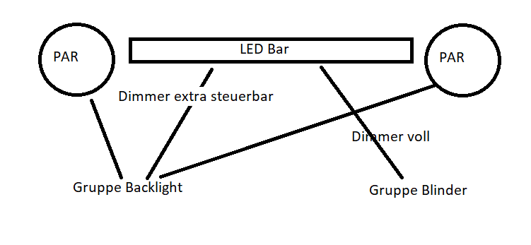

    ich habe wieder mal ne komplett komische Frage, aber warum einfach, wenns auch kompliziert geht ;)
    Und zwar habe ich 2 LED Bars, die ich als Blinder verwende und auch zu den PAR Scheinwerfen als normales Hauptlicht (Dimmer nur zu Hälfte aufgedreht) verwende.
    Dafür möchte ich jetzt am liebsten 2 Master Dimmer haben.
    Zuerst hätte ich überlegt 2 Gruppen daraus zu machen, und die Gruppe "LED Bar Hauptlicht" in die Gruppe Hauptlicht einzufügen.
    In der Gruppe Hauptlicht sind auch alle anderen Scheinwerfer drin.
    Wie würdet ihr das machen?
    zwei Dinge dazu: Du kannst Gruppen nicht in Gruppen einfügen. Es können immer nur Geräte in Gruppen sein. Ich hatte diesbezüglich schon mal mit den Entwicklern gesprochen, aber dieses Thema ist recht komplex und vielschichtig (weil einiges bei der Geräteansteuerung beachtet werden muss. Daher gibt es auch bis auf weiteres keine Gruppen in Gruppen.
    Was willst du denn genau erreichen? Dass du die Helligkeit der Blindereffekte einstellen kannst? Wenn ja, ist das ganz einfach: Erstelle eine weitere Gruppe "Blinder" und packe da alle Scheinwerfer hinein, die als Blinder arbeiten sollen. Es ist dabei egal, ob diese Scheinwerfer schon einmal in anderen Gruppen sind. Du kannst nämlich ein Gerät mehreren Gruppen zuweisen (das ist einer der Gründe, warum das Thema Gruppe in Gruppe nicht so einfach zu lösen ist). Nun machst du den Blinder-Effekt wie gewohnt mit der Blindergruppe und speicherst das in einer Cuelist. Diese Cuelist enthält also eine Cue, die du auf "follow" stellst und ihre fade-time auf den Wert, mit dem du den Blindereffekt einblenden möchtest (im Zweifel 0,2-0,5 Sekunden). Die Cuelist stellst du außerdem so ein, dass die Release-Time der Zeit entspricht, mit der dein Blindereffekt ausblenden soll. Wenn das alles eingestellt ist, kannst du die Cuelist einem Executor zuweisen. Die Helligkeit des Blindereffektes stellst du jetzt über den Fader am Executor ein.
