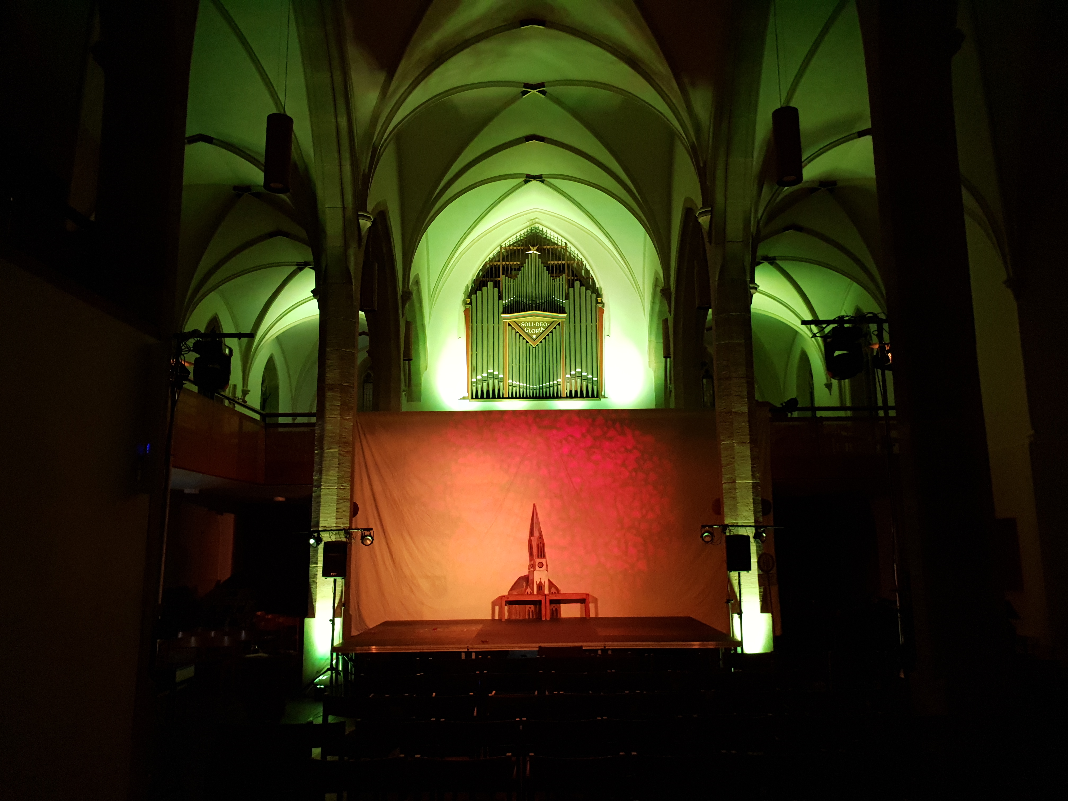

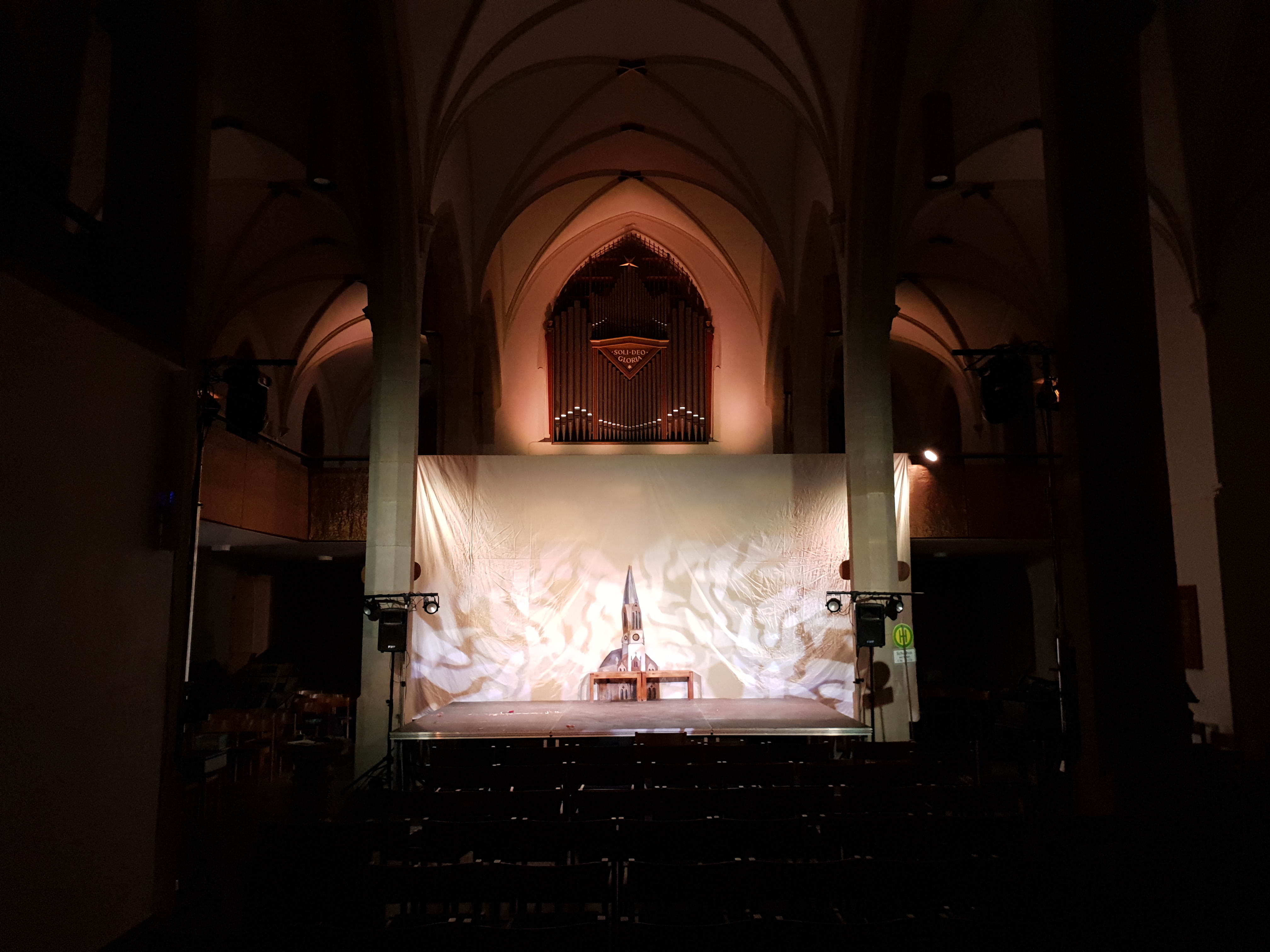

    hier auch mal mein Senf dazu: Versuche nach Möglichkeit, maximal zwei Farben gleichzeitig zu verwenden (plus Weiß). Das reicht schon und sieht häufig sehr fast immer gut aus. Regenbogen setze ich zwar manchmal auch ein. Das aber nur punktuell bei atmosphärischen Stellen in der Lightshow und wenn es wirklich passt. Dann kann man sich bei Lightshows auch immer wieder auf folgendes verlassen: Weiß ist auch eine schöne "Farbe" ;) Das gute an Weiß ist, dass man es praktisch zusammen mit jeder Farbe einsetzen kann (z.B. eine Weiß-Blau-Kombination).
    Nicht zuletzt spielt auch eine Rolle, welche Gefühle oder Geschichte in einer Lightshow vermittelt werden soll. Warm und freundlich oder bedrohlich,... Schön kann man das auch an zwei Beispielbildern sehen, die ich vorgestern Abend beim Programmieren gemacht habe (hatte gestern und heute eine Musical-Aufführung). Das eine stellt eine Szenerie in der Steinzeit dar. Da habe ich mich an der Farbgebung orientiert, die Menschen mit der Steinzeit verbinden (also vor allem braun, Grau). Damit das nicht so düster wirkt, habe ich die Szenerie mit den Gobos aufgelockert. Das zweite kam live noch besser heraus, weil sich die roten Punkte wie ein magischer Strudel drehen. Diese Lichtstimmung unterstrich die mysteriöse Stimmung im Stück.
