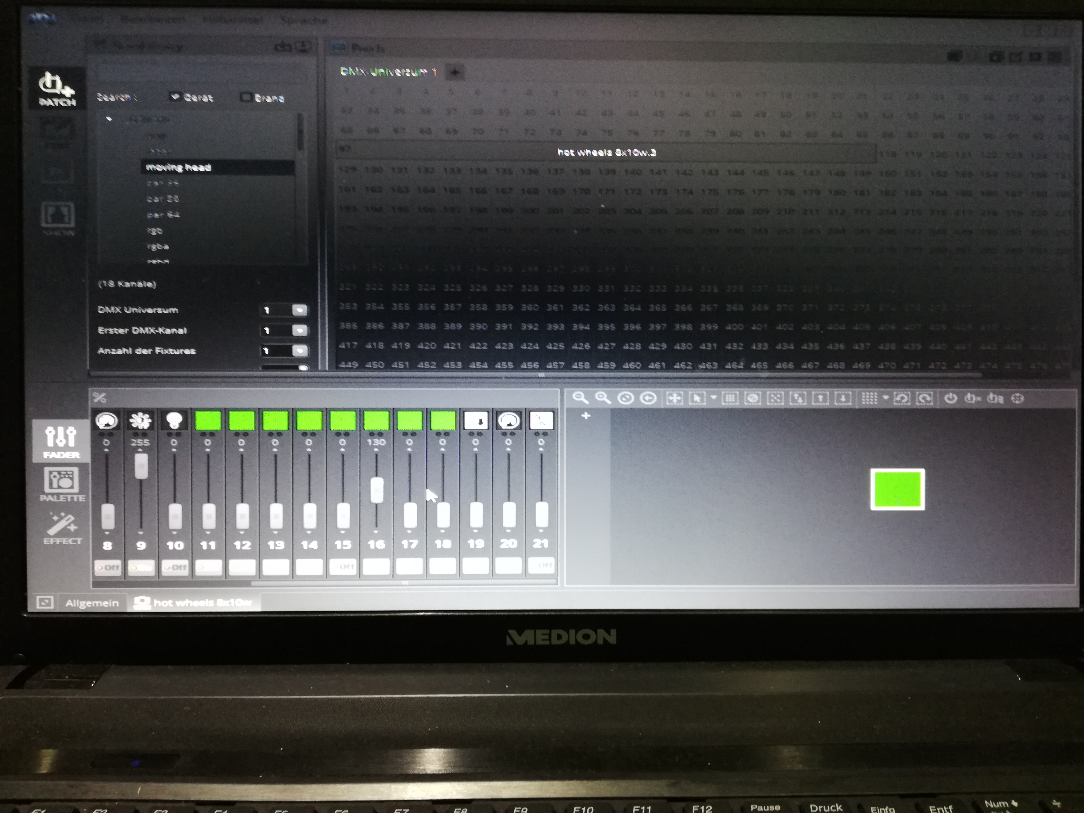

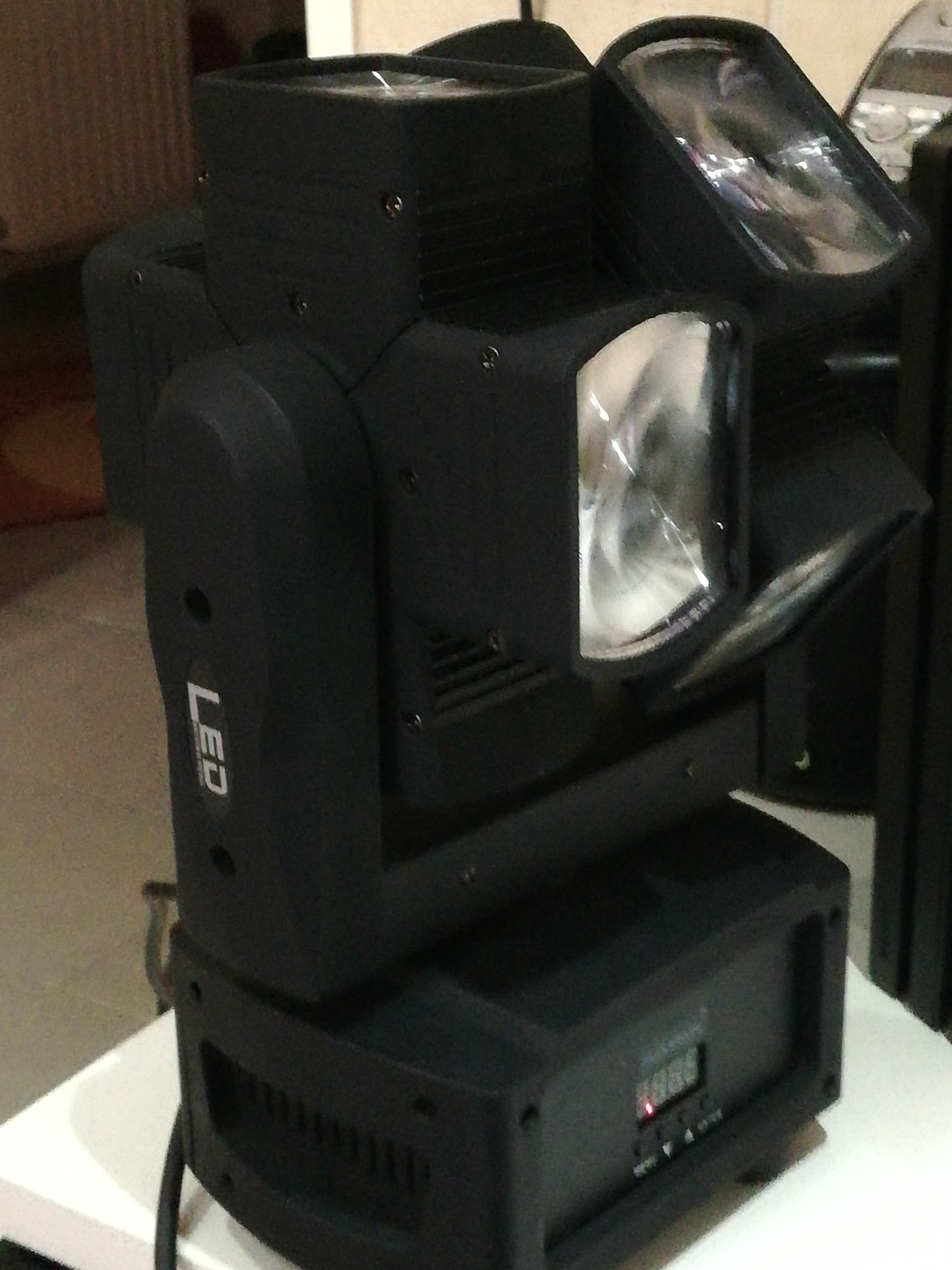

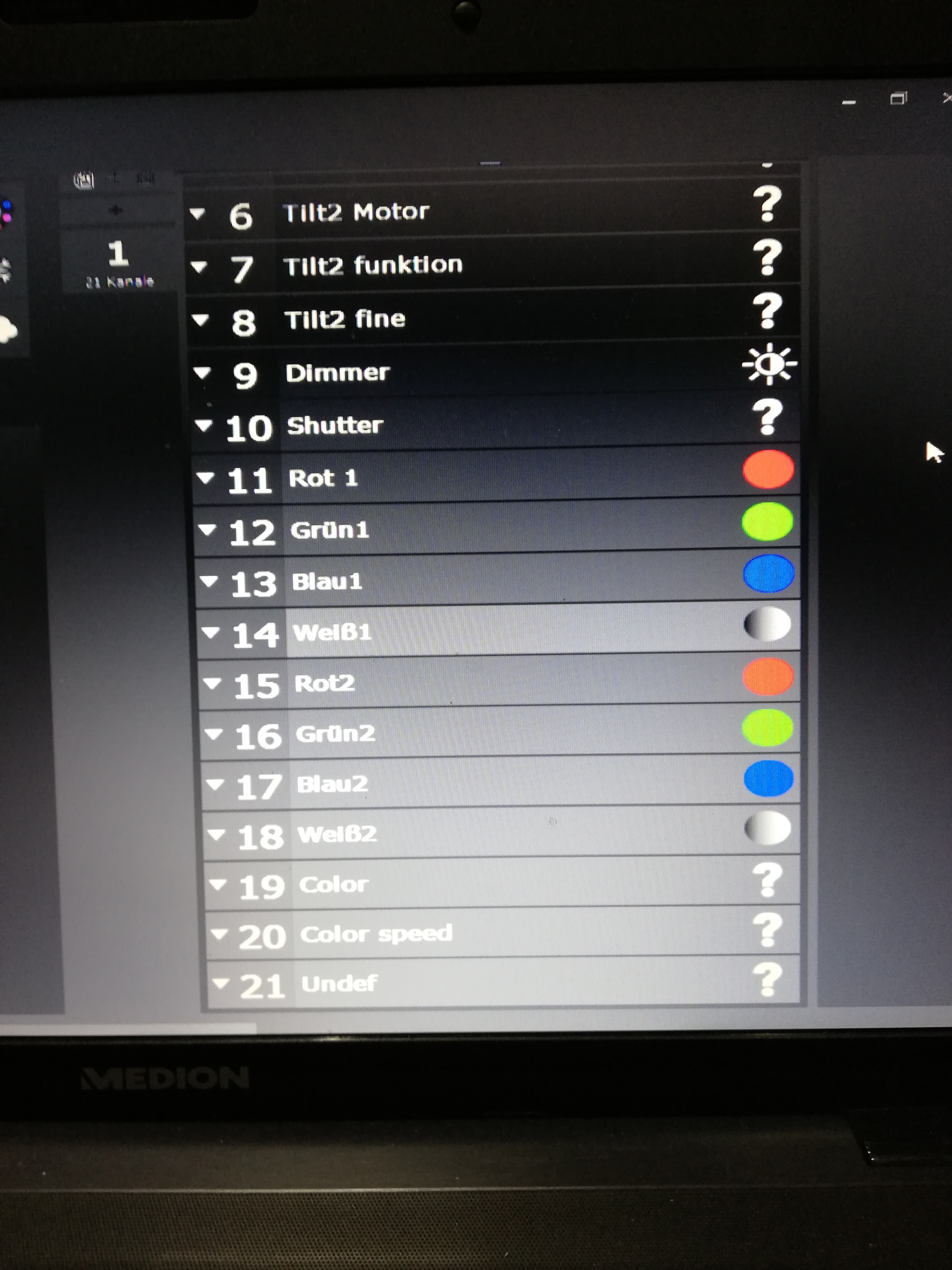

    Nun zu meiner Frage , ich habe mir das ADJ MyDMX3.0 zugelegt , soweit komme ich auch mit allem zurecht und bin zufrieden damit , es Laufen auch alle MH , nur was mich stört ist das im Programm selber unten in der Lampenansicht ein MH falsch bzw. garnicht angezeigt wird, das gute China Teil heisst ,,8x10W 4in1 Double Wheel LED Moving Head Light RGBW,, da es nicht in der ScanLibrary vorhanden war musste ich es mir selber anlegen , soweit geht auch alles bis auf diese Anzeige im Proramm selber.Da der MH 2 Beams hat sollte es dort auch mit 1+2 als Quatrate angezeigt werden , wird es aber nicht da ist nur ein Quadrat mit der Nr.1 vorhanden , Dimmer ist auf 100% und wenn ich nun anfange Rot1,Grün1 oder Blau1 bei LED1 hoch zu ziehn zeigt sich im Programm nichts , wobei die Farben bei der Lampe selber angehn , wie gesagt bei dem MH kommt alles so an wie es soll , wenn ich nun den Weißen 1 Regler hoch schiebe werden alle 8 Kontrollkästchen weis, obwohl es nur die ersten vier machen dürften ,Rot2,Grün2,Blau2 und Weiß2 zeigt das Programm auch an , aber wieder alle 8 , es sollten aber nur die letzten 4 angehen.

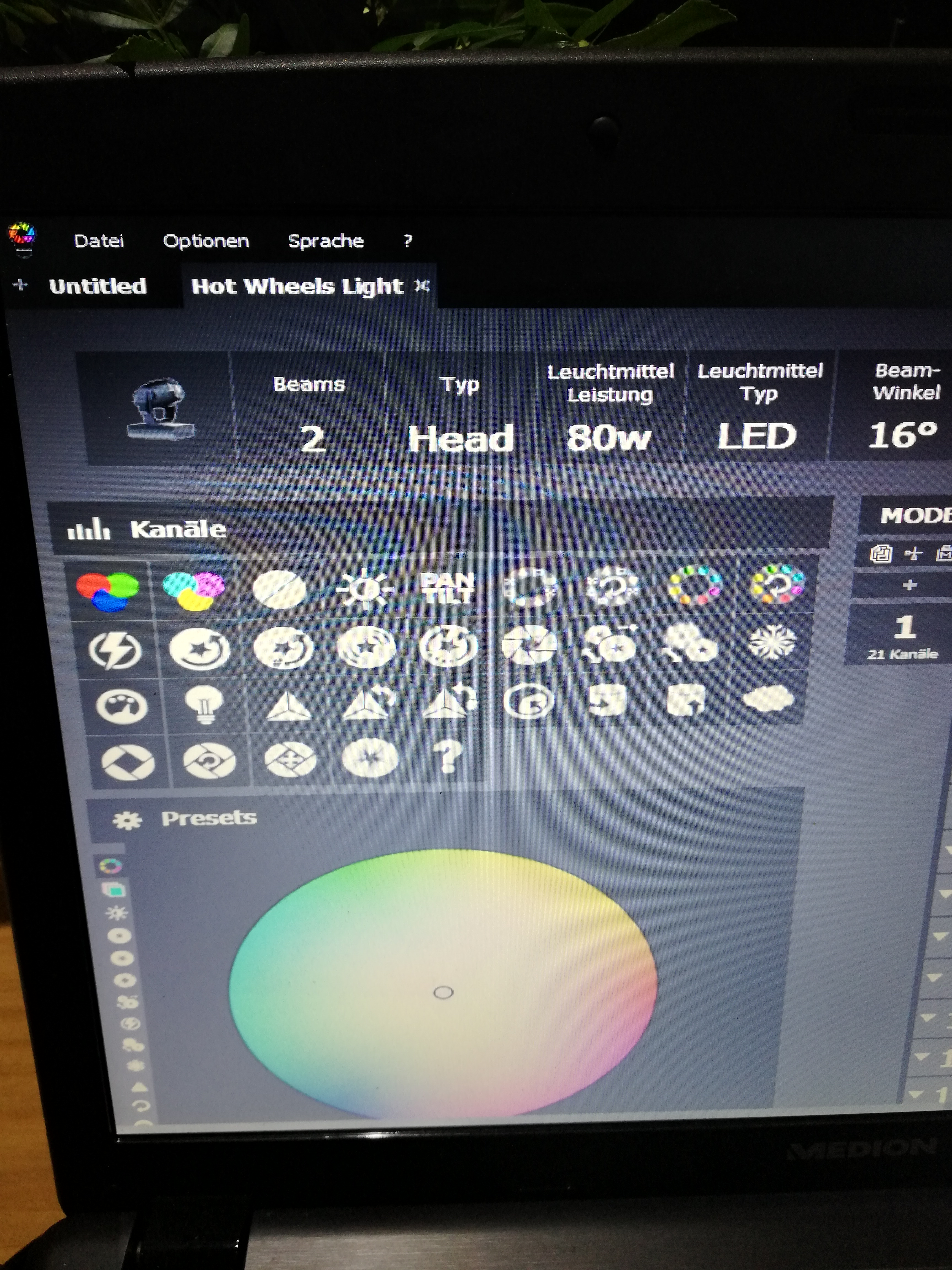

    Habe schon alles versucht auch das umschalten bei ScanLibray Editor wo man ja die Beams einstellt hab ich auf 4 oder 8 gestellt ,es wird immer nur ein Quadrat angezeigt .
    Hat einer eine Idee woran das liegen kann.

    Ne das geht nicht leider ,das hatte ich auch versucht, mich wundert es nur da ich hier noch andere MH auch mit 2 Achsen und sogar je 2x 4 LED´s , diese werden aber richtig erkannt und auch im Programm dargestellt mit 8 Lampen, beim erstellen der ScanLibiary must du ja die Beams angeben hab dort auch 2 eingetragen , nur angezeigt werden sie leider nicht , Hardware mässig funst ja alles so wie es soll , nur halt ebend nicht richtig im Programm beim erstellen der Scenen dargestellt,das Quadrat oben allein in der mitte(Bild unten) und bei den Reglern leuchten alle 8 dann Rot obwohl ich ja nur einen Regler hoch schiebe, es sollten aber nur 4 activ sein. Ist schon alles komisch
