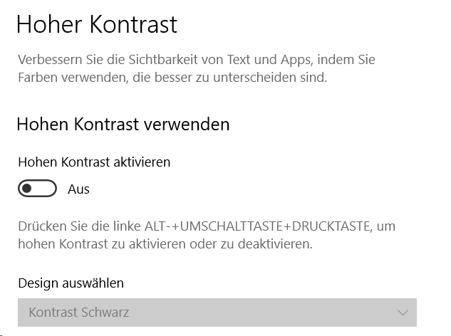

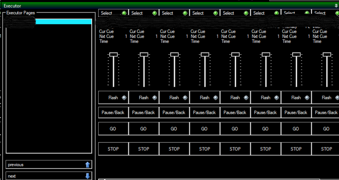

    wenn Du keinen Farbpicker brauchst, sondern nur den Executor....dann stelle unter Windows 10 auf "Hohen Kontrast" mit Design "schwarz" um. Das geht einerseits mit ALT-TASTE+linke UMSCHALTTASTE+DRUCK oder über Anzeige, Design, Hoher Kontrast. Eventl. kannst Du noch beim Design bisschen 'herumspielen'.
    ...es ist zumindest eine zeitweilige Lösung! Und: es kann mit Tastendruck umgeschaltet werden.
