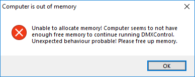

    ich habe seit einigen Tagen immer wieder mal Probleme, das Input Assignment zu öffnen, um Buttons aus dem Softdesks oder ähnliches zu verlinken. DMXC weigert sich sporadisch, ihn zu öffnen und gibt beigefügte Fehlermeldung zurück. Meist funktioniert es nach 2-3 Versuchen, mal muss man das Programm neustarten...
    Woran kann das liegen?

    das liegt daran, dass du an die Speichergrenze von DMXControl 3 kommst. Das liegt daran, dass DMXControl 3 eine 32bit-Anwendung ist. Das bedeutet, dass nur eine begrenzte Speichernutzung möglich ist. Das lässt sich aktuell auch nicht ändern. Wenn du das Input Assignment öffnest, lädst du dann mehr wie möglich ist und die Warnmeldung erscheint. Daher solltest du keine zusätzlichen Verbindungen mehr im Input Assignment anlegen, weil es dann immer wahrscheinlicher ist, dass du über die Speichergrenze kommst. Wir hoffen, dass das Problem mit dem neuen Input Assignment dann nicht mehr besteht. Wir versuchen auch auf der anderen Seite, DMXControl zu einer 64bit-Anwendung umzubauen, aber das funktioniert leider noch nicht.

    Es hängt nur mit den Anzahl der Verbindungen zusammen - aber hier wirklich alle, die im Input Assignment angelegt werden. Welches Tool du nutzt, ist hier egal. Ich glaube, ich hatte an anderer Stelle mal gesagt, dass so 200 bis 250 Verbindungen die Obergrenze sind.
    Was du in diesem Fall probieren kannst, DMXControl einmal neu starten und dann direkt die Änderungen im Input Assignment vorzunehmen. Und ganz wichtig: Zeit mitbringen (also bis zu 15 Minuten je nach Größe bzw. Anzahl der Verbindungen)! So lange es keine weitere Meldung ähnlicher Art gibt und die Arbeitsspeicherauslastung der GUI gemäß TaskManager von Windows langsam aber stetig zunimmt, den PC einfach machen lassen.
