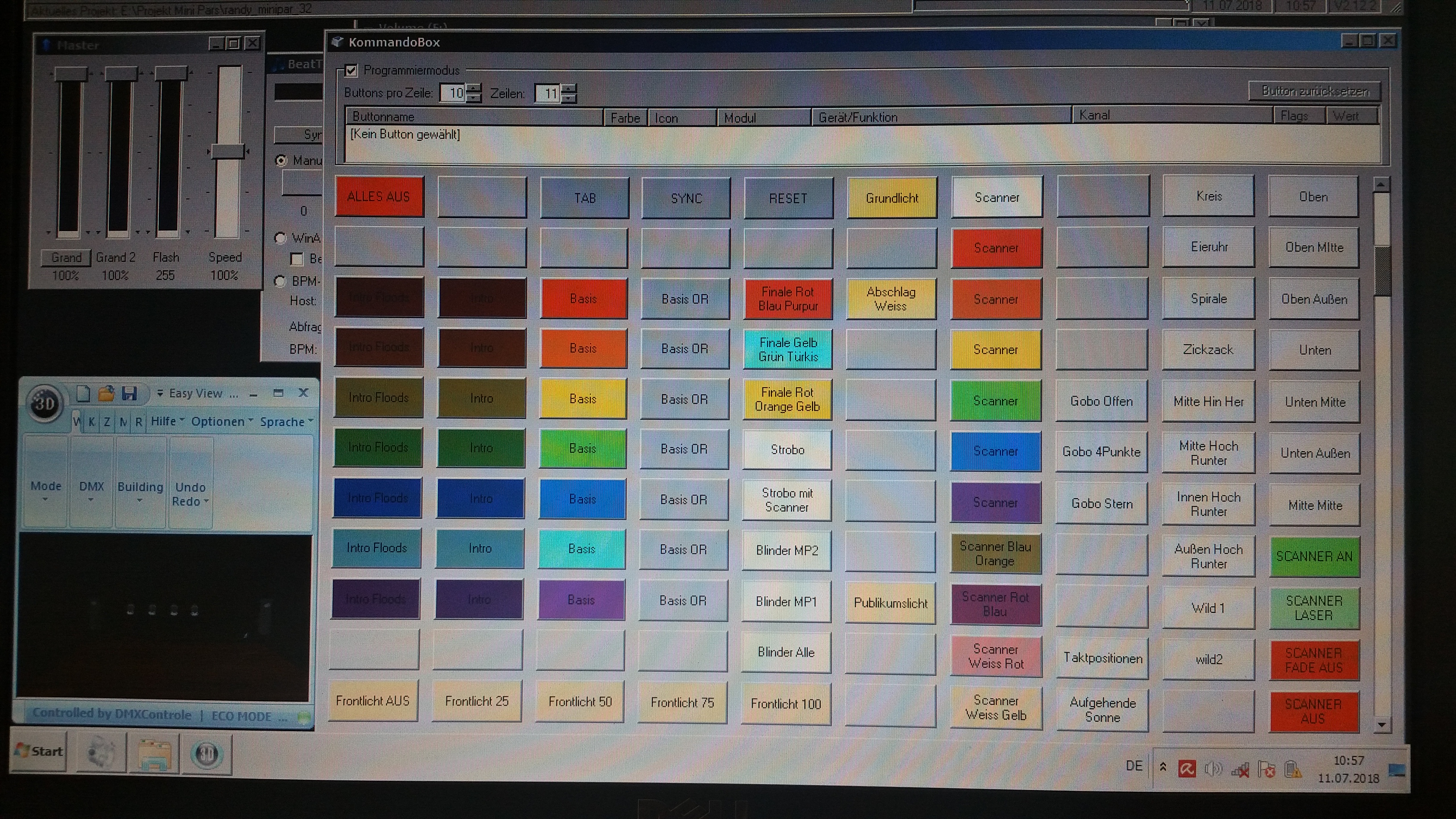

    Ich möchte mein Projekt und damit auch die Box erweitern.
    Meine Kommandofelder beginnen auf Seite 2. Das war initial ein Fehler, hat sich dann aber bewährt, da ich auf Seite 1 nun eine abgespeckte Version der Steuerung habe und auf Seite 2 das volle Programm.
    Wenn ich die Zeilen und Felder pro Zeile erweitere, verschiebt sich die Struktur. Dass eine Neuanordnung der Felder eine fiese Fleiß- und Denkaufgabe ist, nehme ich einfach hin...
    ABER: Durch die Erhöhung der Feldanzahl rutscht ein Teil der Felder auf die Vorseite.
    Meine Frage: Wie kann ich die weiter schieben? Man kann ja keine Felder der 2. Seite auf die 1 seite droppen oder ... ?

    Dieses Verhalten ist bei DMXControl 2 leider so. Die Buttons sind sozusagen vorlaufend nummeriert und rutschen dann immer eine Seite nach vorne bzw. nach hinten, je nachdem wie viele Buttons du dir pro Seite anzeigen lässt.
    Wenn du also mehr Reihen pro Seite brauchst und du auf der zweiten Seite unten noch Platz hast, verschiebe erst die Buttons auf dieser Seite nach unten und ändere dann die Anzahl der Reihen. Alternativ kannst du auch die Anzahl der Reihen erst erhöhen und dann die Buttons auf der zweiten Seite neu anordnen. Alle Buttons, die auf die erste Seite gerutscht sind, wirst du dann aber an ihrem neuen Platz auf der zweiten Seite neu erstellen müssen.

  • Wenn du (temporär) die Anzahl der Buttons erhöhst (z.B. die Zeilenanzahl), rutschen Buttons der zweiten "Seite" auf die erste. Die kannst du dann per Drag & Drop entsprechend umplatzieren und hinterher die alte Anzahl Buttons wieder einstellen.
