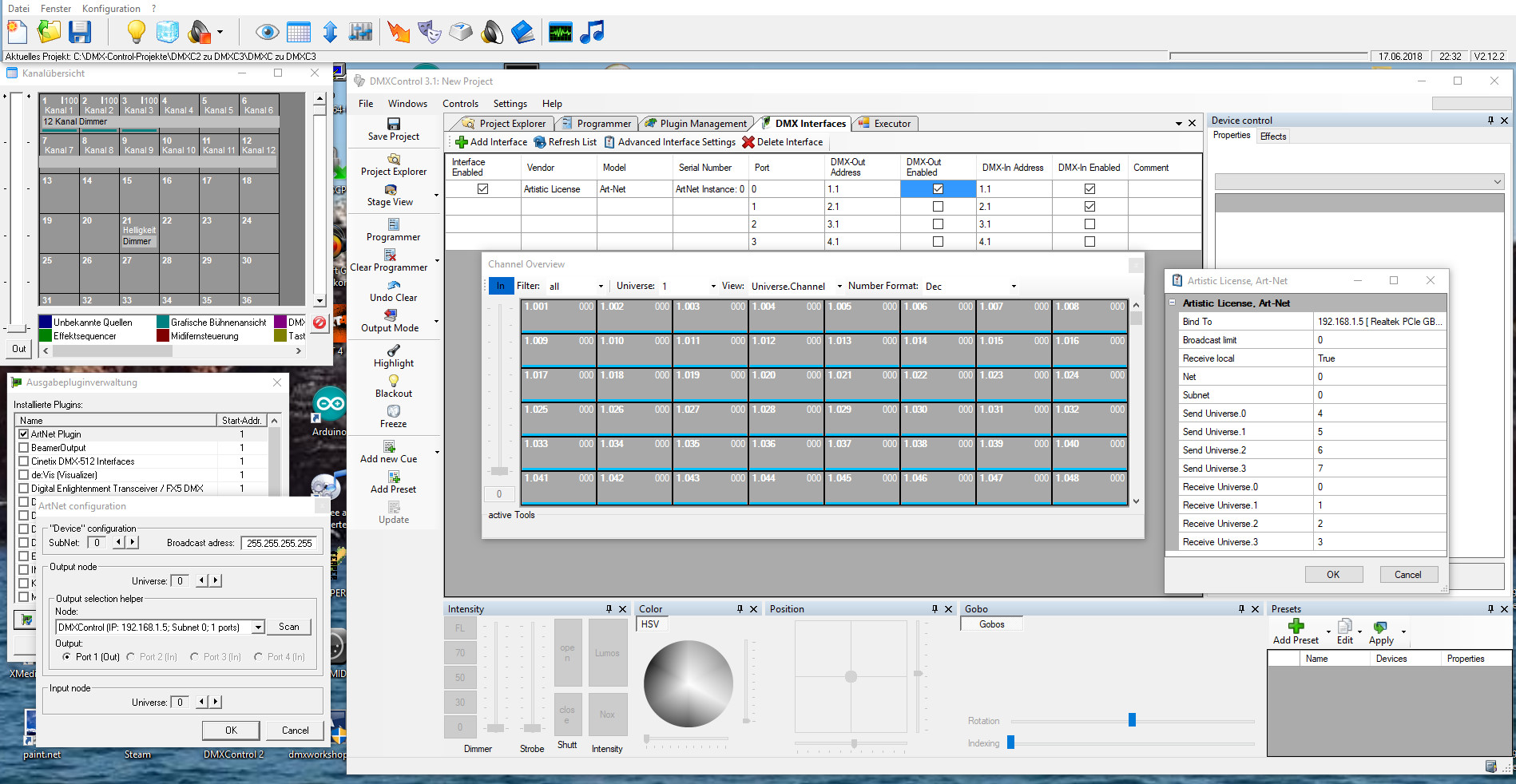

    Ich bekomme Die Art-Net Verbindung auch noch nicht hin. Beide Programme sollen auf den gleichen PC laufen. Hier mal ein Screenshot von mir, damit Ihr seht, was ich alles falsch mache.
    Gruß, Maddin
  • Das geht auch auf dem selben PC. Allerdings musst du das Ausgabeplugin von DMXC2 erst dazu überreden, dass es das ausgibt. Daher musst du erst DMXControl 2 starten und das Ausgabeplugin richtig einstellen. Dann solltest du mit einem Netzwerksniffer (z.B. Wireshark) herausfinden, ob DMXC2 auch tatsächlich Nachrichten raus schickt, denn bei mir ist das z.B. etwas zickig und man muss die Adressen erst mehrfach einstellen und das Plugin mehrfach öffnen und schließen, bevor es eine Konfiguration übernimmt (dann jedoch dauerhaft und auch nach einem Neustart stabil). Sollte das klappen, startest du dann DMXControl 3 und stellst es richtig ein. Dann sollte das funktionieren. Mit 1:1 meinte ich, dass ein Kanal 1:1 weiter gereicht wird. Du kannst aber natürlich die Input-Kanäle eines Universes einfach auf Kanäle in unterschiedlichen Universes patchen und ausgeben. Ich teste das aber mal nochmal und sag dir dann bescheid.

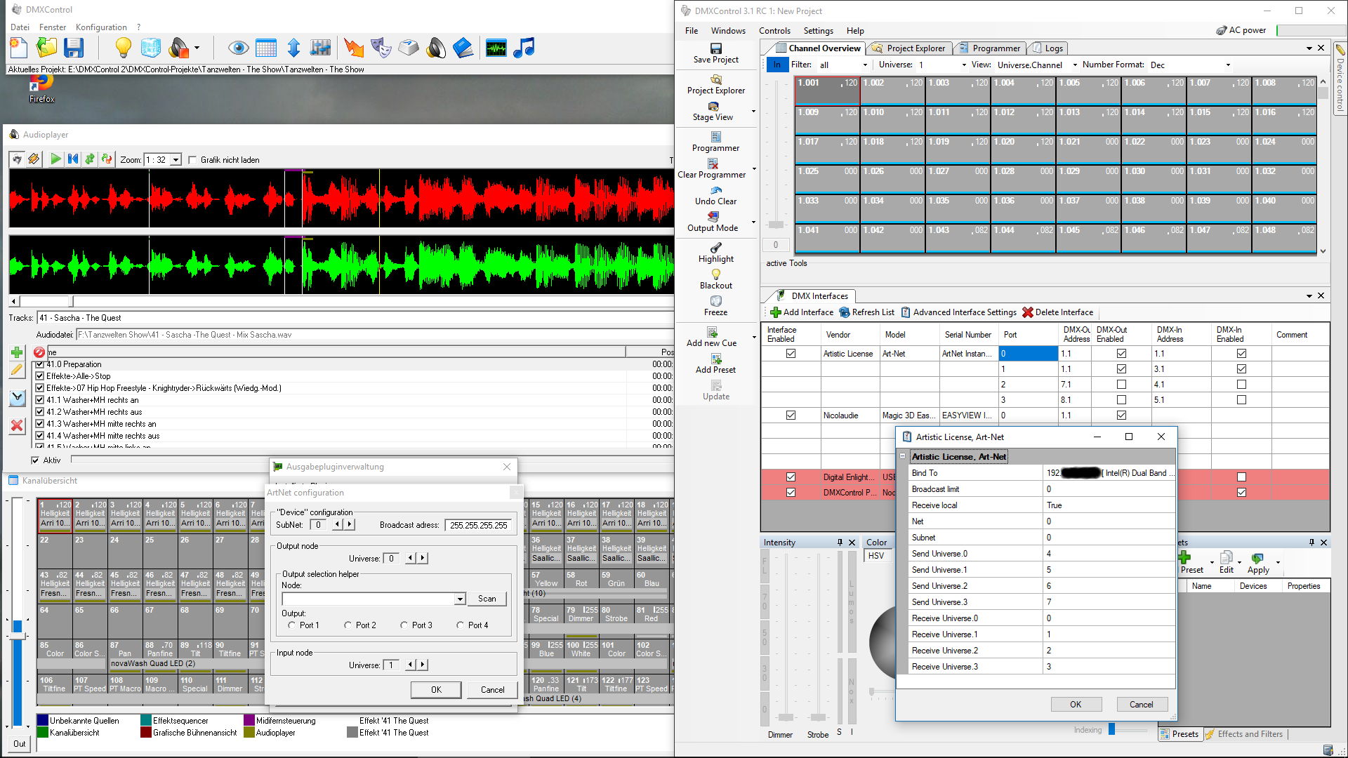

  • Soo, ich habs nun nochmal getestet. Unten ist ein Bild der Konfiguration, wie sie bei mir funktioniert. Knackpunkt dürfte bei dir die Zuordnung des Recieve-Universe sein. Da muss bei Universe 1 eine 0 hin, da du ja auch auf Universe 0 sendest.

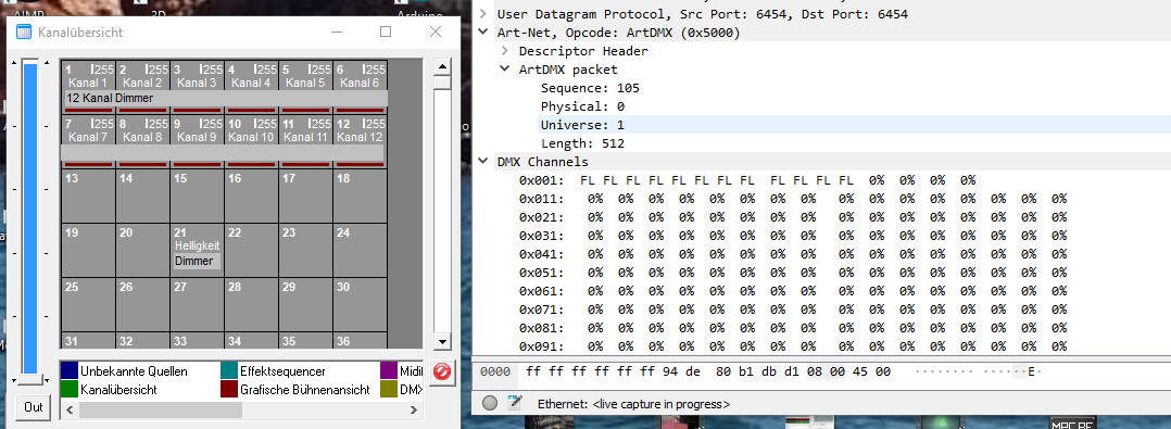

    DMXC2 sendet, habe ich mit Wireshark getestet. Nur in DMXC3 tut sich noch nichts.
    Reicht meine Eingabe im Screenshot damit sich was im Channel Overview tut?

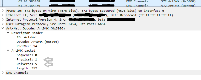

    Im Wireshark stimmmt die Destination-IP-Adresse. Nur, Net und Subnet konnte ich noch nicht herausfinden.
    Morgen versuche ich das ganze nochmal mit mein Notebook, worauf das ganze auch letztendlich laufen soll.
    Bräuchte also momentan erstmal nur ne Anleitung, wie ich mit Wireshark das Subnet und Net herausfinde.
  • Wireshark kann in den neueren Versionen von sich aus Art-Net-Pakete entschlüsseln. Dazu einfach ein passendes Art-Net-Paket in Wireshark auswählen und im mittleren Teil der Wireshark-Oberfläche das Dropdown bei Art-Net, Opcode: ArtDMX (0x5000) öffnen. Dort den Reiter ArtDMX paket öffnen und dort findest du dann Net und Subnet (siehe Pfeile im Bild).

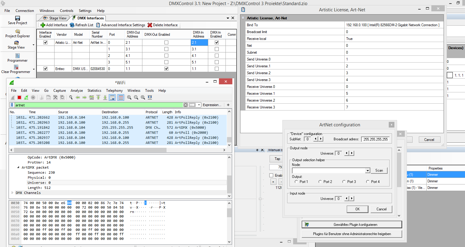

    ich versuche gerade dasselbe, was im Thread hier schon diskutiert wurde zu bewerkstelligen und kann leider auch keinerlei Erfolg erzielen.
    Hat jemand bei meiner Konfiguration eine Idee, wie ich das Problem lösen könnte ? Firewall habe ich auf beiden Rechnern bereits ausgemacht, mir geht es im PRinzip nur darum, das Universe 0 von DMXC2 auf DMXC3 zu übertragen und anschließend über das DMXInterface am DMXC3 auszugeben.
