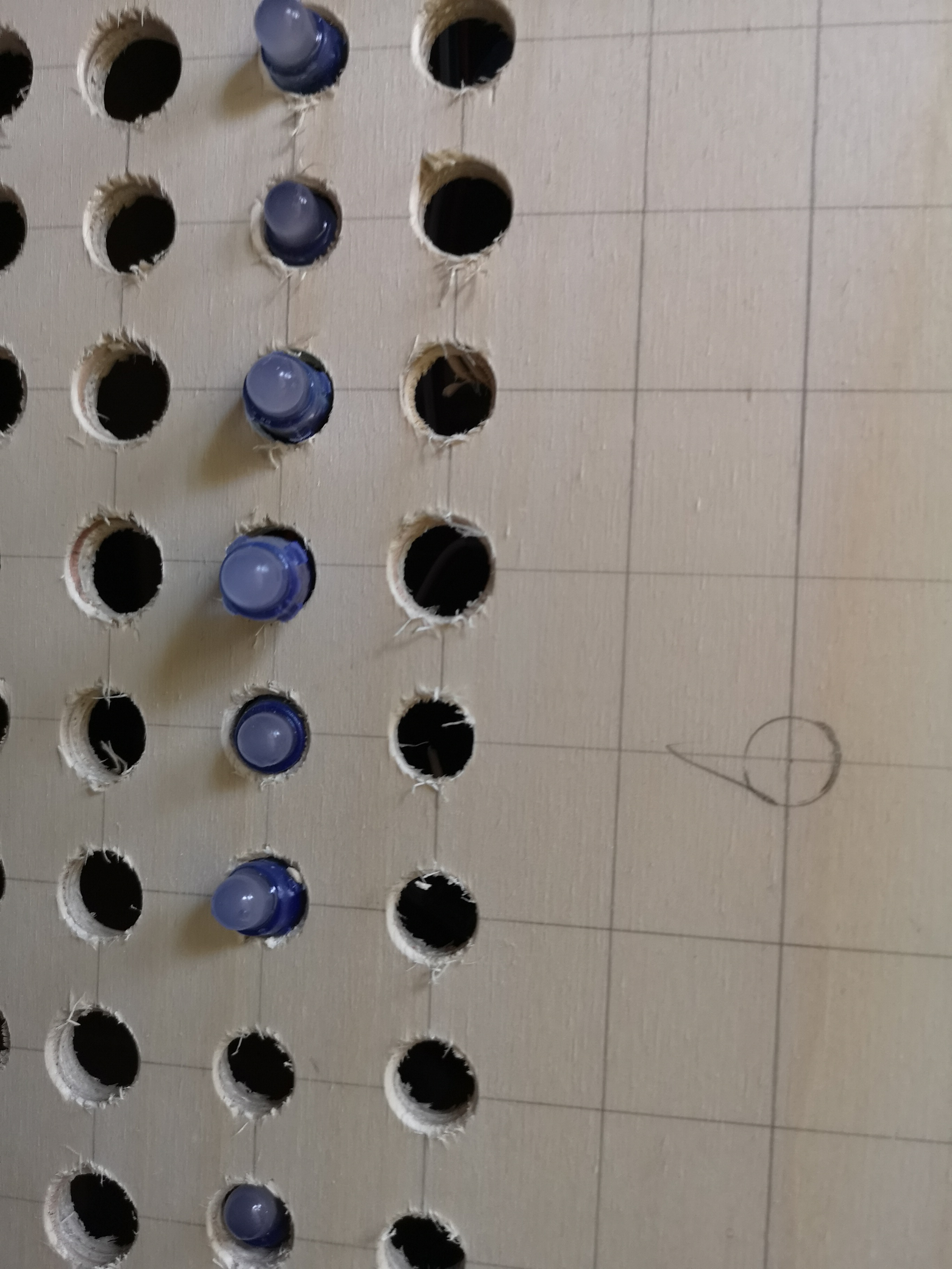

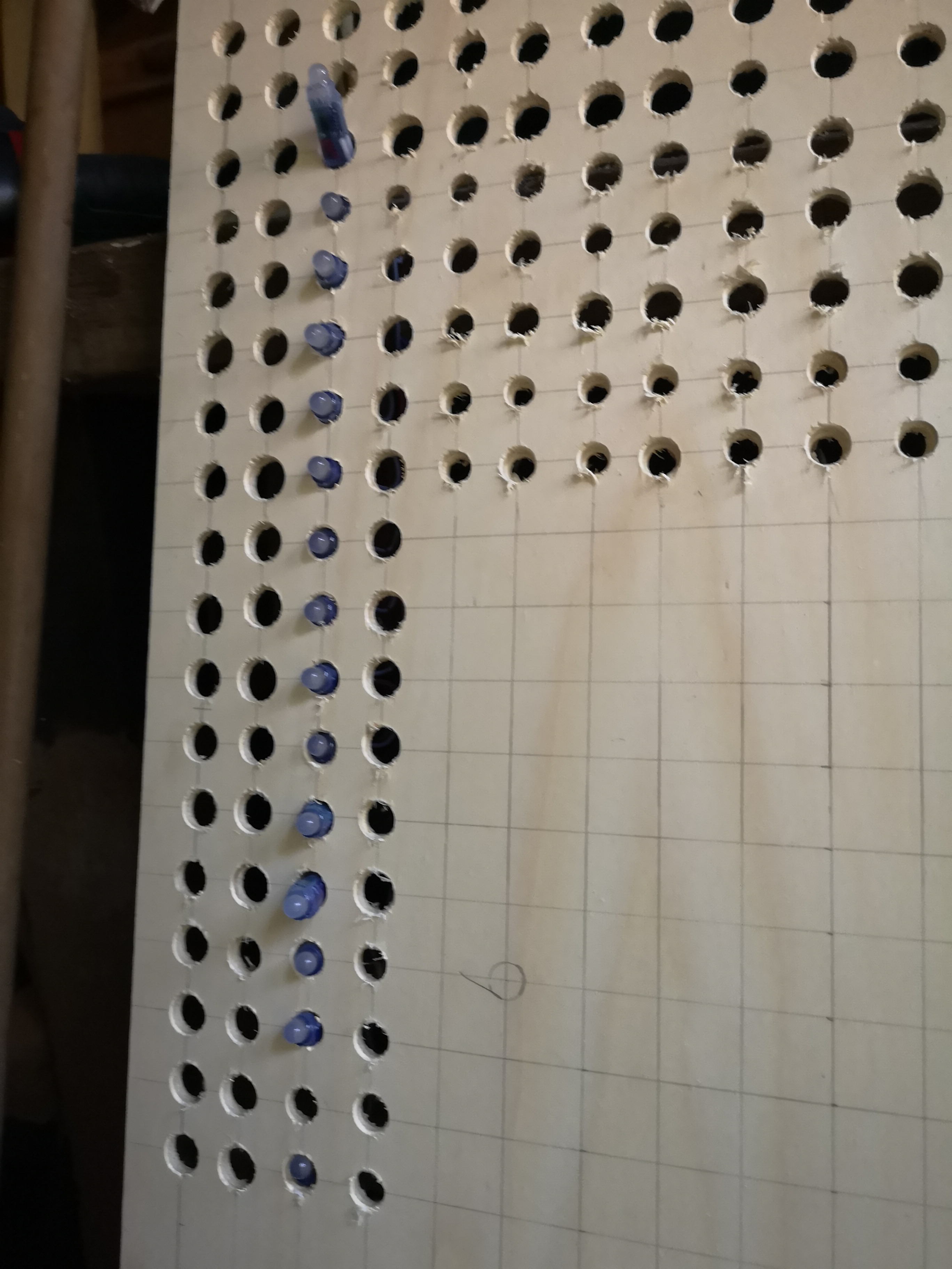

  • Guten Morgen nochmal !
    erstmal vielen Dank für eure aktive Teilnahme ! Ich feiere gerade eure Postings. !!!
    Da ihr euch so viel Mühe gegeben habt möchte ich gerne Intensiv Antworten.
    Derzeit Aktuell nutzen wird eine selbstgebaute LED Wall aus 5 Elementen . Jede Wand hat 8 LED Kreise welche Separat angeleuchtet werden können.
    Alle LED in Weiß. Leider ist die Wand sehr sperrig und Schwer da die Rahmen aus Metal sind ! Die LEDs sind in einem Lochblech verankert und die LED Köpfe
    wurden "glatt" geschliffen.
    hier mal ein paar Fotos
    [Blocked Image: https://scontent-amt2-1.xx.fbcdn.net/v/t31.0-8/14444841_1193634707375171_9048141006626831680_o.jpg?_nc_cat=0&oh=c593db81d5d6b846a4c2a28500575e2a&oe=5B91F8BC]
    [Blocked Image: https://scontent-amt2-1.xx.fbcdn.net/v/t31.0-8/14445052_1193634704041838_6107772808634647240_o.jpg?_nc_cat=0&oh=d8610930cb3be9c9deabb4825cfcf5ba&oe=5B51E9A4]
    [Blocked Image: https://scontent-amt2-1.xx.fbcdn.net/v/t1.0-9/427929_398140740257909_45114717_n.jpg?_nc_cat=0&oh=769d8d203d329599e079afbd5ccc18f7&oe=5B52DC71]
    [Blocked Image: https://scontent-amt2-1.xx.fbcdn.net/v/t1.0-9/269430_398140753591241_1993384686_n.jpg?_nc_cat=0&oh=ea69a0bbb9dd9bf72db3cff1d1d757fa&oe=5B80299B]
    Die Wand arbeitet noch zu 100% - ist aber nur immer Sehr Komplex im Aufbau und eben der Transport.
    Mein Gedanke war sie zukünftig auszutauschen gegen etwas leichteres / moderneres . RBG ist ja schon Schick. Zumal ich mir gerade unsicher bin
    ob man mit RGB einen schönen Weißton hinbekommt.
    Unsere Wand wurde nur als "SKY Effekt" genutzt um bei Gewissen Musical Szenen einen Sternenhimmel zu simulieren.
    ganz selten mal als "EFFEKT" zu schneller Musik
    Das nun das Lightmaxx Produkt zusätzlich noch "Autoprogramme" auf einer SD karte mit dabei hat - ist ein nettes Gimmick - Wie es aber zukünftig genutzt werden kann und wird ist derzeit noch unklar weil ich erstmal sehen muss wie das ganze auf der Bühne Wirkt

  • Das Problem ist wohl dass er 3m x 6m braucht - und das sind 18m² Sperrholzplatten mit Kabeln... Da von will er ja weg und sucht daher eine Molton/Vorhang - Variante. Es geht um leichteren Aufbau und Tranport. Vielleicht gibts ja eine Möglichkeit die LED an einem Bühnenmolton fest zu machen.
