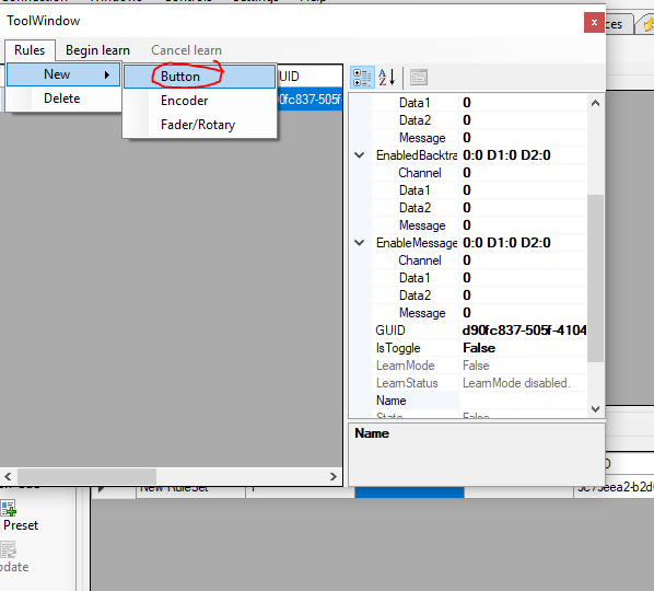

    öfnest du diesen und fügst eine neues Result Set ein.
    öffnest diese und fügst eien Button ein. Daraufhin schließt du das fenseter wieder.
    Als input DiviceID die von deinem Gerät ein
    Jetzt öffnest du nochmal die Rule und drückst auf begin Learn, und dann drückst du dein Knopf auf deinem Gerät.
    Wenn alles funzionirt, ändern sich die zahlen automatisch und der vorgang ist beendet.
