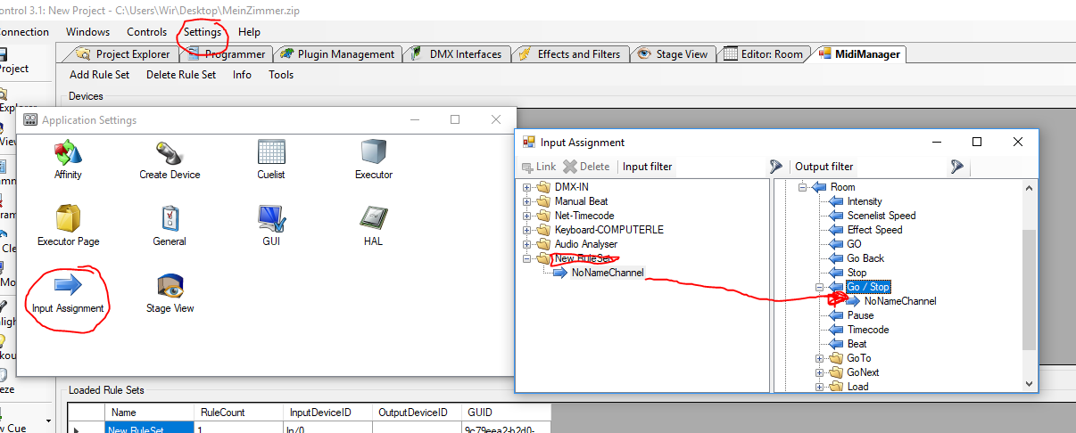

    Als aller erstes musst du mal das MIDI Plugin installieren: Midi-Plugin es ist bischen komplizeirt aber wen de fragen hast, fag einfach nach wies genau geht. (letzte und erste Seite ist wichtig).
    wenn das erfolgreich geklappt hatt, erscheint dir hier der Midi Manager:

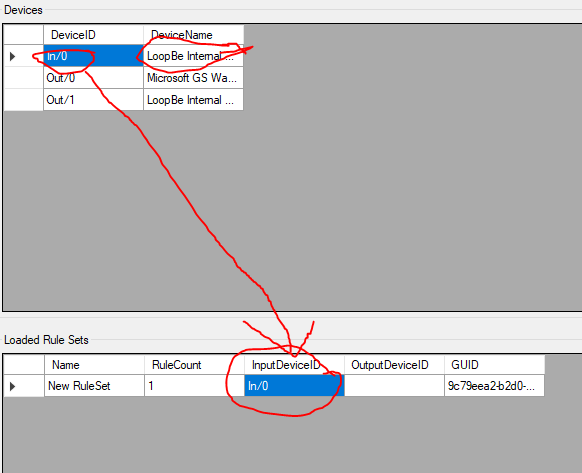

    öfnest du diesen und fügst eine neues Result Set ein.
    öffnest diese und fügst eien Button ein. Daraufhin schließt du das fenseter wieder.
    Als input DiviceID die von deinem Gerät ein
    Jetzt öffnest du nochmal die Rule und drückst auf begin Learn, und dann drückst du dein Knopf auf deinem Gerät.
    Wenn alles funzionirt, ändern sich die zahlen automatisch und der vorgang ist beendet.
    Jetzt öffnest du den InputAssignment: Settings -> ApplicationSettings->InputAssignment
    Und schiebst dein input deines Result Set auf den Go/Stop knopf deiner Cuelist
