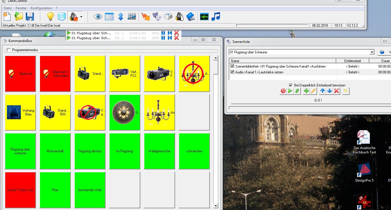

    ich habe ein eigenartiges Problem bemerkt,
    In einer Szenenliste wird eine Audio Datei gestartet und gleich danach wird die Lautstärke gesetzt.
    Wenn ich die Szenenliste starte wird die Audiodatei ganz normanl gestartet und die Welt ist in Ordnung. Wenn ich aber die Szenenliste über die Kommandobox aufrufe wird die Audiodatei zweimal gestartet.(siehe Anhang)
    Mir ist das jetzt das erste Mal aufgefallen. Das ganze wird für unser neues Theaterstück benötigt und es ist lästig wenn die Audiodatei zweimal gestartet wird.

    Dachte nicht, dass das möglich ist. Habe es gerade nachgestellt, Du hast Recht. Wenn man so vorgeht wie Du, dann passiert das tatsächlich. Und man hört es auch noch... :(
