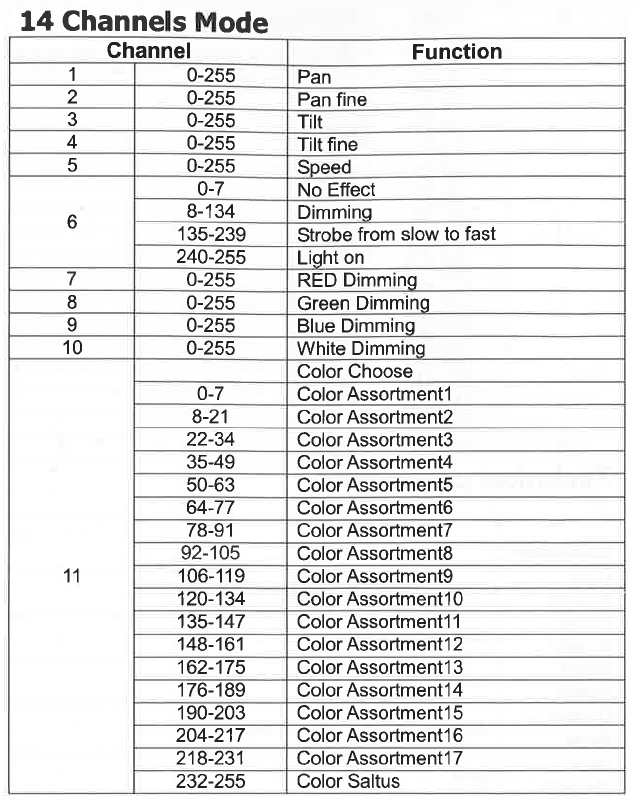

Hab ich grade ausprobiert und funktioniert.
Danke!Hatte vermutet, dass DMXC dann vielleicht den Dimmer (in der Vorschau) auf 0 setzt, aber funktioniert in der Vorschau und auf dem Head.
Du hast glück,
Gib einfach keinen Dimmerkanal an, dann rechnet dir DMXC3 einen Dimmer virtuell auf die RGBW kanäle drauf. -
Zusätzlich zu dem, der bereits existiert?
Guck dir mal den Generic RGB.xml an, der hat ke3inen Dimmer, aber DMXC3 packt einen virtuellen Dimmer dazu.
XML
Display More<?xml version="1.0" encoding="utf-8" ?> <device type="DMXDevice" dmxcversion="3.1" ddfversion="1.0"> <information> <model>Generic RGB</model> <vendor>Generic</vendor> <author>Arne Luedtke</author> <mode>8-Bit</mode> </information> <functions> <rgb> <red dmxchannel="0" /> <green dmxchannel="1" /> <blue dmxchannel="2" /> </rgb> </functions> </device> -
Den virtuellen Dimmer generiert die HAL in DMXControl 3 intern, ohne dass du etwas davon mitbekommst. Schaue dir hier mal einfach ein Generic RGB an: Dort hast du auch nur die drei Kanäle für rot, grün und blau definiert. Wenn du das Gerät in der Stage View auswählst, kannst du trotzdem den Regler für Dimmer verwenden. In deinem Fall wird der geräteinterne Dimmer dann nicht genutzt, da du ihn ja im DDF nicht definiert hast.
Gruß, Stefan.
Edit: So, jetzt haben Qasi und ich zweimal das gleiche geschrieben
Ahhh, ich glaub jetzt bin ich dahinter gestiegen.
Also, dass ich quasi den Strobe Kanal mit mindmx="134" definiere, sodass wenn das Strobe aus ist der Head an ist.
Mein Gedanke war die ganze Zeit: Wenn ich den Dimmer nicht definiere ist der Gerätedimmer aus, dann kann DMXC noch so viel an den RGB Werten dimmen und es tut sich nix.Grüße
Johannes -
Ob das erforderlich ist, kannst du ja testen, wenn du den betreffenden Kanal in der Channel Overview einmal "durchfährst". Sollte der Moving-Head wider erwarten beim DMX-Wert 0 auf dem DMX-Kanal 6 wirklich aus sein, könntest du dir hier so behelfen, dass du den Dimmerbereich als Shutter definierst. Shutter offen wäre dann bei DMX-Wert 134, Shutter zu bei DMX-Wert zwischen 0 und 7. Dieser Workaround ist natürlich nur erforderlich, wenn du eine "schönere" bzw. feinere Dimmerkurve erhalten möchtest. Kannst du mit der Dimmerkurve des Geräts leben, definierst du einfach den Dimmer wie eingangs beschrieben und von dir bereits erfolgreich getestet.
