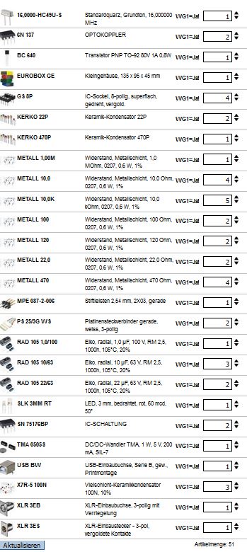

    Die Bauteile für das Nodle findest du zum einen in dem folgenden aktuellen Warenkorb bei Reichelt. Aus dem Zusatz-Warenkorb müsstest du dir dann noch die 3-poligen Neutrik-Buchsen und ggf. das USB-Kabel hinzufügen. Ein bereits für die hochwertigen Neutrikbuchsen vorbereitetes Gehäuse, die Platine mit aufgelötetem Mikrocontroller und die Feinsicherung im Vereinsshop von DMXControl Projects. Alle Informationen rund um das Nodle sind auf der Projektseite des Interfaces zusammengestellt.

    Wäre ich dann so startklar :
    -Nodle Gehäuse (gelb)
    -Nodle U1 Platine mit aufgelötetem Atmega
    -Nodle Sicherungen
    -Usb Kabel hätte ich noch
    Vielen Dank schonmal für eure Hilfe. Super hier :)
    Edit: Da wäre ein gebrauchtes Eurolight USB-DMX512 in Ebay(Kästchen 60EU). Wäre das genau so von der Funktion ? Das ich nicht löten müsste :)

    Ich sage mal so: wenn du soweit löten kannst, dass hast du mit dem Nodle am Ende das bessere Interface.
    Ein Wort zum Warenkorb: Wenn du das Gehäuse aus dem Shop nimmst, sind die Buchsen NEUTRIK NC-3FDL und NEUTRIK NC-3MDL zum Empfehlen. Nur für diese Buchsen ist das Gehäuse vorbereitet - da müsstest du dann nicht mehr Hand anlagen und bohren, fräsen und feilen. ;)
