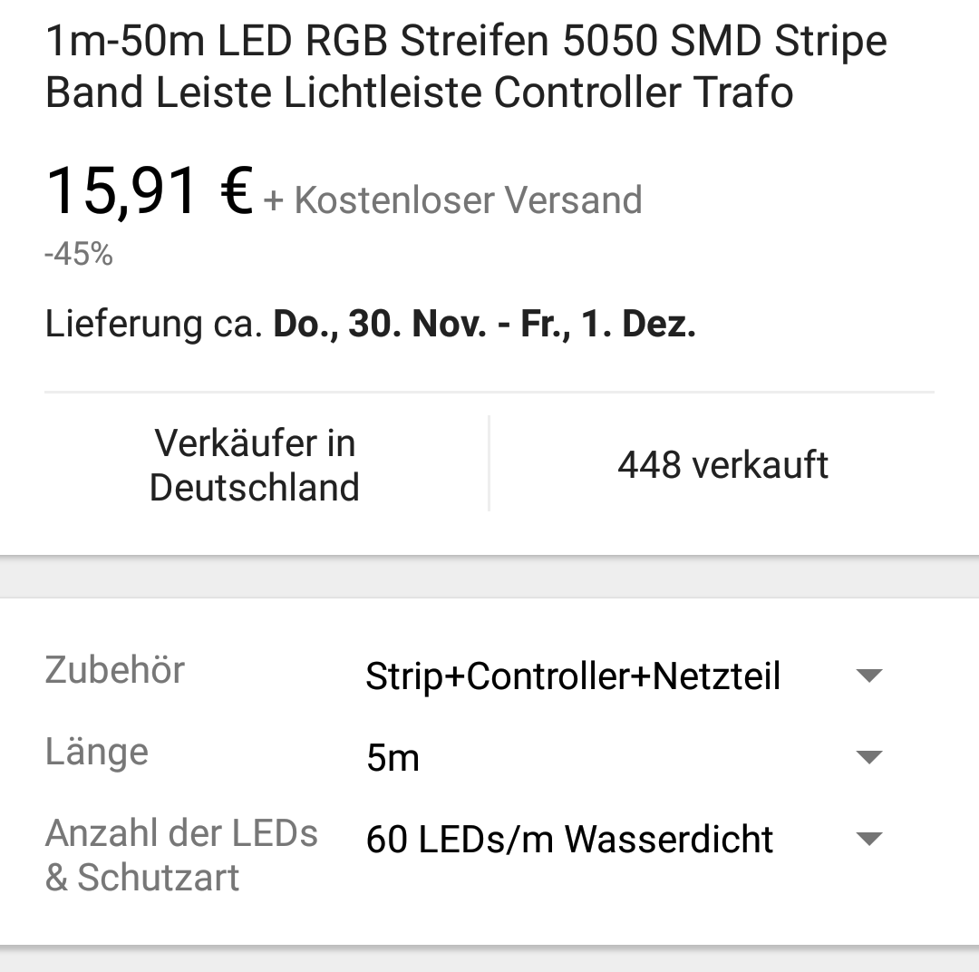

    Meinst du RGB-Controller-Module?
    Ja genau so was.
    Konnte die Links jetzt nicht richtig sehen.
    Das liegt aber an dem Internet Zugang hier.
    Aber wie adressiert man den 3 Kanal ?
    Wird wohl so sein das der erste Adresse 1 hat und dann der Ausgang
    zum nächsten im Modul verschoben wird.
    Der andere hat ja Adressenschalter (Mäuseklavier).
