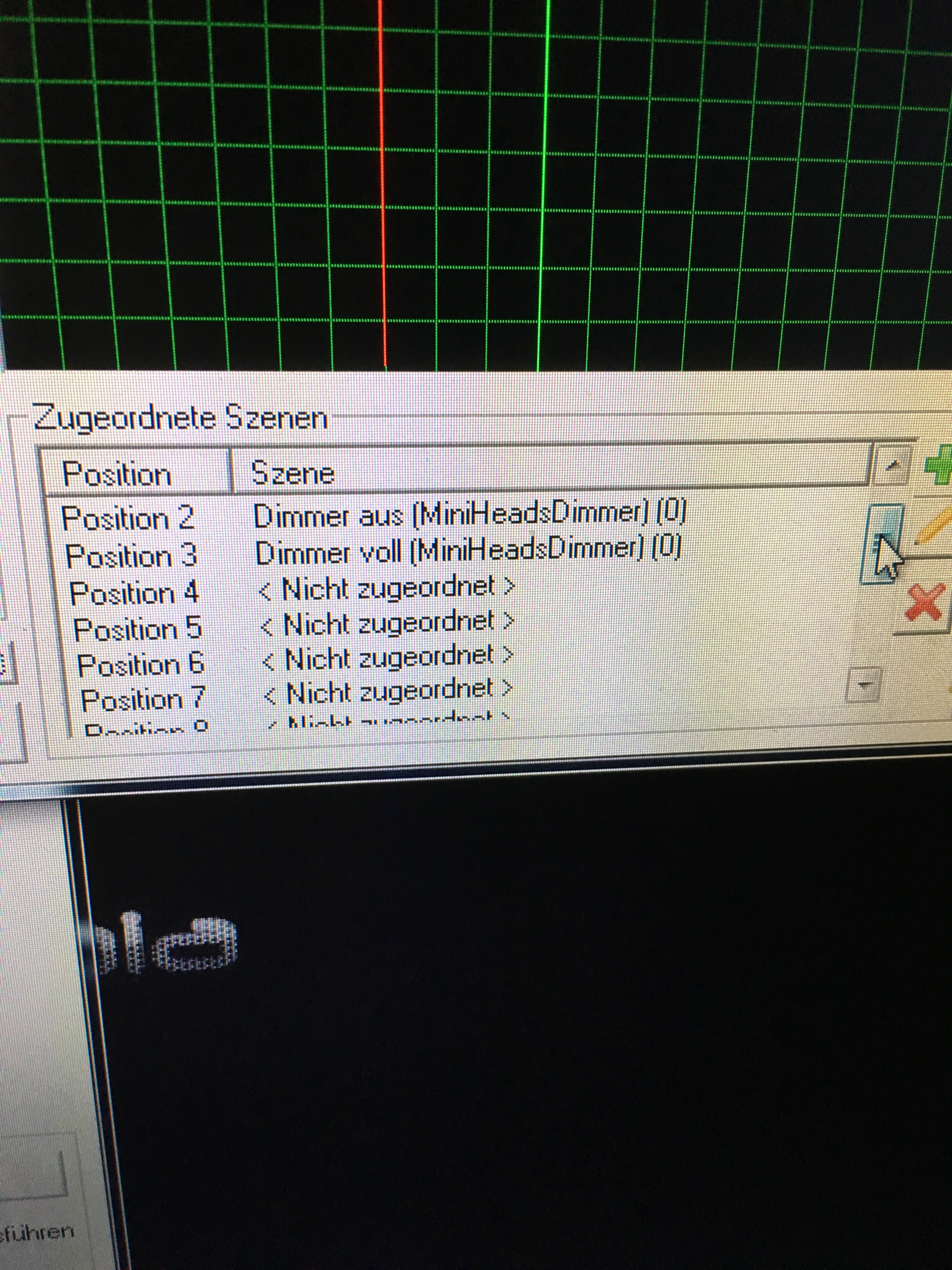

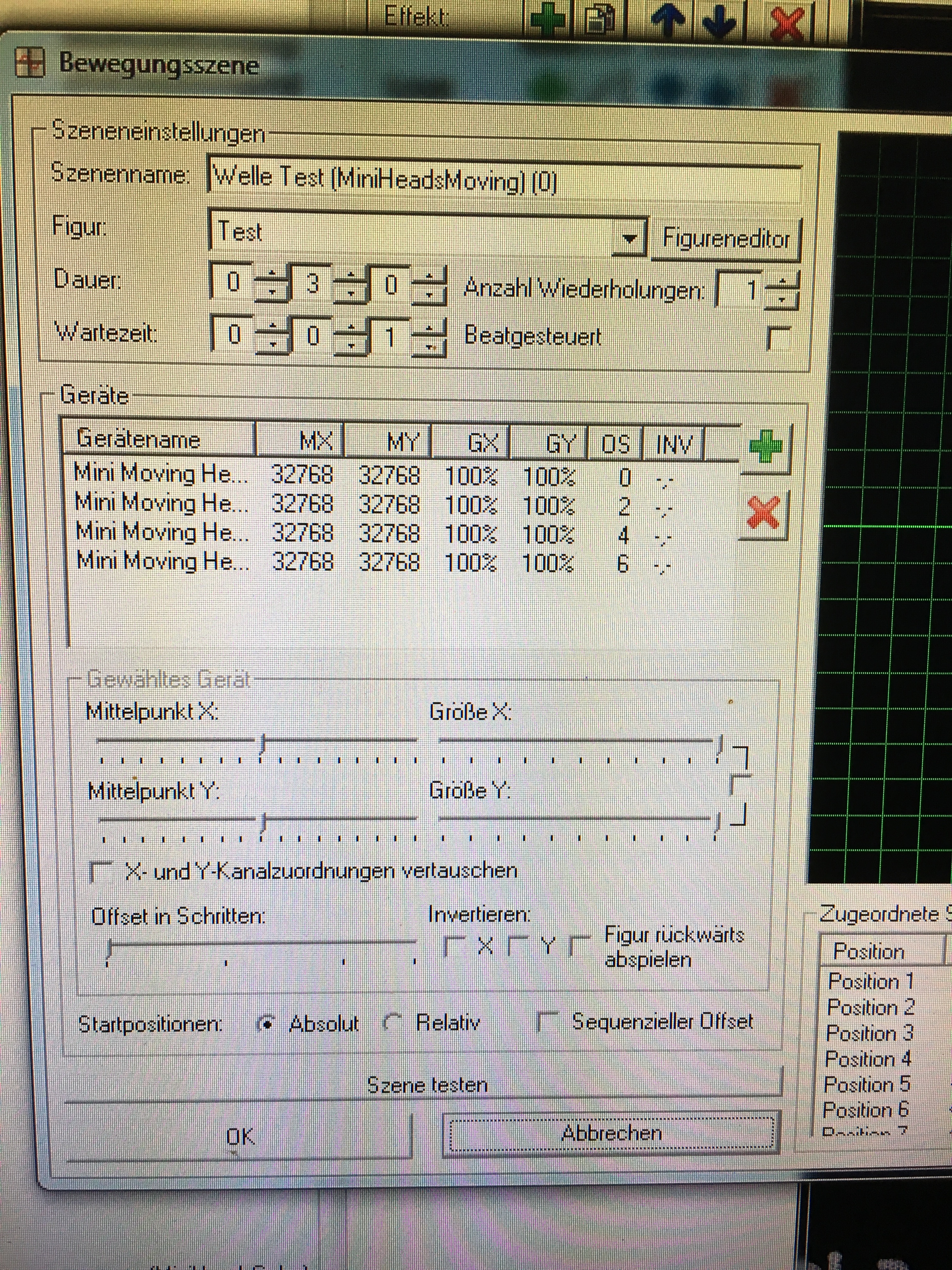

    ich habe 4 Moving Heads neu verbaut, die DDFs erstellt und wollte jetzt einen schönen Welleneffekt erstellen.
    Ich weiß, dass es dazu schon einen ähnlichen Thread gibt den ich mir durchgelesen habe. Die Bewegung habe ich mittels Bewegungsszene und Offset hinbekommen, jedoch das richtige Dimmerverhalten leider nicht.
    Ich habe mittels einer Bewegungsszene mit vielen Punkten auf und 2 Punkten ab und dann Offset 2,4,6 das richtige Bewegungsmuster erstellt.
    Siehe hier : https://youtu.be/wlAQZCQp8UQ
    Dann habe ich den Punkten der Figur Szenen zugeteilt die den Dimmer am Anfang der Figur voll anschalten und zum Schluss der Figur, wenn der Head in der Abwärtsbewegung ist, ausschalten.
    Die Szenen sind Dimmer an (Dimmer für alle Heads auf voll) und Dimmer aus (Dimmer für alle Heads aus)
    Was dabei herausgekommen ist : https://youtu.be/kaFmcX35K1I
    Beim ersten Head aus der Reihe läuft es korrekt ab, wenn er runterfährt ist der Dimmer aus,Problem ist nur dass wenn er runterfährt die anderen, die ja die Bewegung durch Offset verzögert machen in dem Moment wo der erste sagt Licht aus dann auch ausmachen.
    Wie löse ich das?
    Im Anhang die Bilder der Einstellungen

  • Hallo!
    Er meint damit, dass du nicht pauschal sagen kannst, dass bei Schritt 1 die Geräte an gehen und bei Schritt 10 aus. Du musst das quasi für jedes Gerät einzeln programmieren, wodurch du am Ende bei Schritt 1, 3, 5 und 7 die Geräte nacheinander ein- und bei Schritt 4, 6, 8 und 10 wieder aus. Bei welchen Schritten du nun genau die einzelnen Geräte ein- bzw. ausschaltest, hängt von dem eingestellten Offset ab. Bei meinem Beispiel bin ich davon ausgegangen, dass du einen Offset von 2 zwischen jedem Gerät eingestellt hast.
    Ich hoffe, die Erklärung konnte dir auf die schnelle weiterhelfen. Viele Grüße, Stefan von den LightningBrothers.

  • Nicht ganz. Durch den Offset steigen die hinteren Geräte ja auch mit der Bewegung an einem späteren Punkt ein.
    Was hier passieren kann: Beim Starten dieses Effekts bleiben die hinteren Geräte unter Umständen noch an, wenn sie durch einen anderen Effekt an waren. Sobald der Effekt aber einmal durchgelaufen ist, passt das.
    Deswegen würde ich erst mal vorschlagen: wir bringen zuerst die eigentliche Bewegung kombiniert mit der Ansteuerung der Dimmer sauber zum laufen, dann kümmern wir uns um den Übergang von anderen Effekten zu diesem.
    Soweit - viele Grüße, Stefan.
