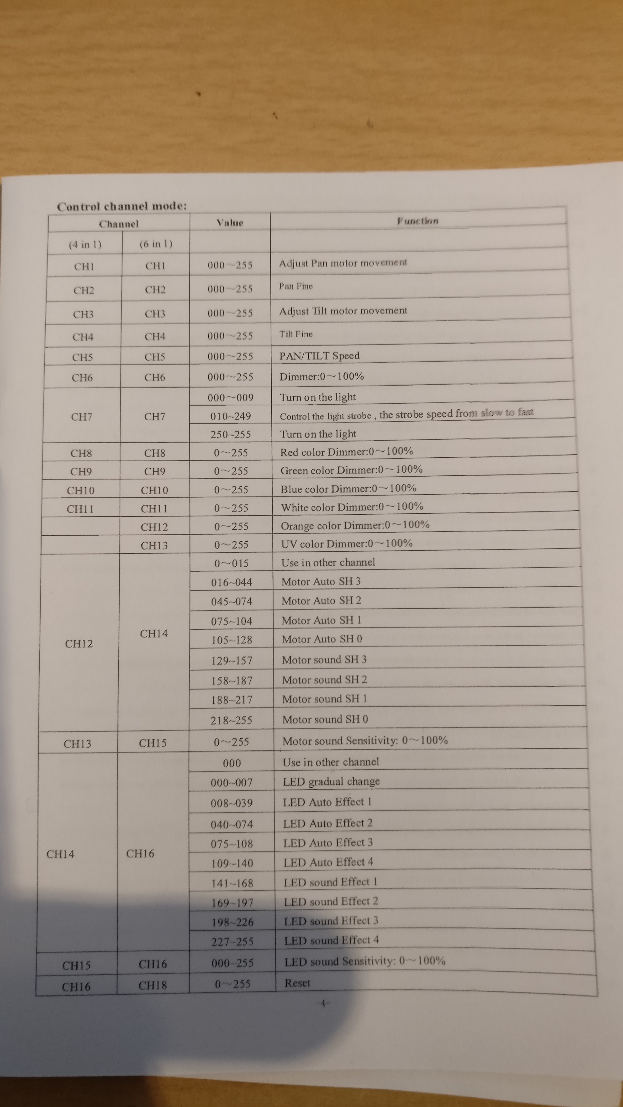

Habe für DMXC2 schon eins erstellt leider kann ich mich mit dem ddf creator 3 absolut nicht anfreunden werde das Manuel morgen hochladen
Hier ist die Anleitung am am liebsten wäre mir der 18 Kanal Modus wie gesagt benötige ich nur das ddf für die 3er Version.
