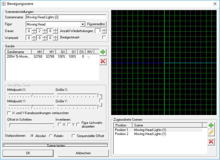

Eine Sache hab ich im moment:
Ich hab eine Bewegungsszene erstellt wie kann ich den Moving Head in der Geschwindigkeit beeinflussen in der er sich bewegt?
Der Bewegt sich zwar ganz nett aber ich würd ihn gerne schneller laufen lassen.Hab einfach so nen Sinus glaub als Figur genommen und immer die selbe Szene zugeordnet bei den Punkten.

Die Geschwindigkeit kannst du über die Zeitdauer der Szene und die Wiederholungen steuern. Eine Bewegungsszene wird in ihrer Dauer genau so oft durchlaufen, wie spezifiziert. Die Dauer eines Durchlaufs ist also gleich Dauer(Bewegungsszene) geteilt durch die Anzahl der durchläufe.
Heißt also 2 Wiederholungen in 5 Sekunden ist schneller als 1 Wiederholungen in 5 Sekunden?

Ich hab jetzt doch nochmal getestet.
Also entweder ich mach was falsch oder der head ist etwas träge (oder ich erwarte zuviel).
Wenn ich nun eine Bewegungsszene mache und dem Kopf sage er soll von Links nach Rechts sich bewegen (rauf/runter) und dann Dauer 0:2:0 eingebe wiederholungen (was genau ist das?) 1 keine Wartezeit etc. und dann die Szene abfeuere ist der Head zwar nicht extrem langsam aber auch nicht extrem flink.
Wenn ich nun mit der dauer runtergehe dann macht der Head nichtmehr die ganze bewegung die er machen soll sondern nur einen Teil davon.
Heißt das er schafft es in der kürzeren Zeit einfach nicht und macht deswegen nur einen Teil der bewegung oder liegt der Fehler bei mir?Falls er es nicht schafft liegt es dann an dem China Head oder sind Moving Heads generell nicht schneller?

Hallo,
Wiederholung bedeutet, dass die Figur pro Ausführung der Bewegungsszene so oft durchlaufen wird. So kann man sich die Verwendung eines Effektes sparen. Wenn ich also z.B. eine Figur habe, die ich exakt 5 mal durchlaufen haben möchte, kann ich entweder einen Effekt anlegen, dessen Wiederholung auf 5 stellen und dann die Bewegungsszene mit Wiederholung auf 1 als Schritt einfügen. Wenn ich das aber in einem anderen Modul wie beispielsweise dem Textbuch brauche, muss ich den Effekt nun per Befehl starten. Stattdessen kann ich aber auch die Bewegungsszene direkt im Textbuch einfügen und die Wiederholung auf 5 setzen. So spare ich mir einen Effekt.Ja, dann ist der Head zu langsam. Das kommt aber ganz auf den Head an. Meine Heads sind z.B. auch nicht gerade die schnellsten, aber für meine Zwecke ausreichend. Das hängt aber stark vom Head ab. Es gibt auch welche, die sich recht schnell bewegen (zumindest hat es bei mir in einem Projekt für ein Alarmlicht gereicht).

Was ist denn da in den "zugeordneten Szenen" gespeichert? Für reine Bewegungen werden die nicht gebraucht, das Feature ist eher dafür gedacht, z.B. an einer bestimmten Stelle der Bewegung den Shutter zu öffnen und an einer anderen wieder zu schließen. Es muss nicht jedem Punkt eine Szene zugeordnet werden.
Hat dein Movinghead evtl. einen Geschwindigkeitskanal?

Laut PDF ist Kanal 17 der Geschwindigkeitskanal, zumindest im 20-Kanal-Modus. Der sollte dann auf 0 stehen - was er wahrscheinlich schon tat...
Stefan
Habs auch grad gesehen!
Ist 0 oder 255 schneller?Edit
okay 0 ist schneller mal schauen aber denke auch das es da schon stand, außer ich hab den 16 Channel Modus verwendet.
Der Head war auf 16 Channel eingestellt, bin nun in den 20 Channel Modus gewechselt.
Wie genau mache ich den von diesem Parameter nun gebrauch bei einer Bewegungsszene?
Muss ich in bei den Szenen eintragen die bei den Positionen eingetragen sind? Hab ich versucht aber igendwie bewegt er sich immer gleich schnell egal ob ich 255 oder 0 als wert eingegeben habe. -
