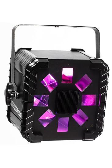

    2 Varytec Progression 2 [Blocked Image: https://images-na.ssl-images-amazon.com/images/I/717K3B5s%2BML._SY550_.jpg] 4 4 Einzel LED
    rot
    grün
    blau
    weiß. Kombinierbar

    Einrichten der Progressions erwies sich als sehr schwer.
    Es gibt auf Kanal 1 die verschiedenen Farbkombination. Das auf den Effekt z.B. zeitgleich rot und grün an ist lässt sich jedoch nicht in der GUI darstellen. auch die Ansteuerung erwies sich als Kompliziert. Entweder als Color wheel oder Raw STEP.

    Auf den Kanal für die Rotation der Spiegel liegt in oberen Ende noch der Auto Modus des Gerätes. Dies lies sich ganz gut regeln, da ich ein Slider entsprechend nach oben limitieren konnte. Ein separater Raw Step ermöglicht es mir über einen Touch trigger auch den Automodus direkt zu starten.
