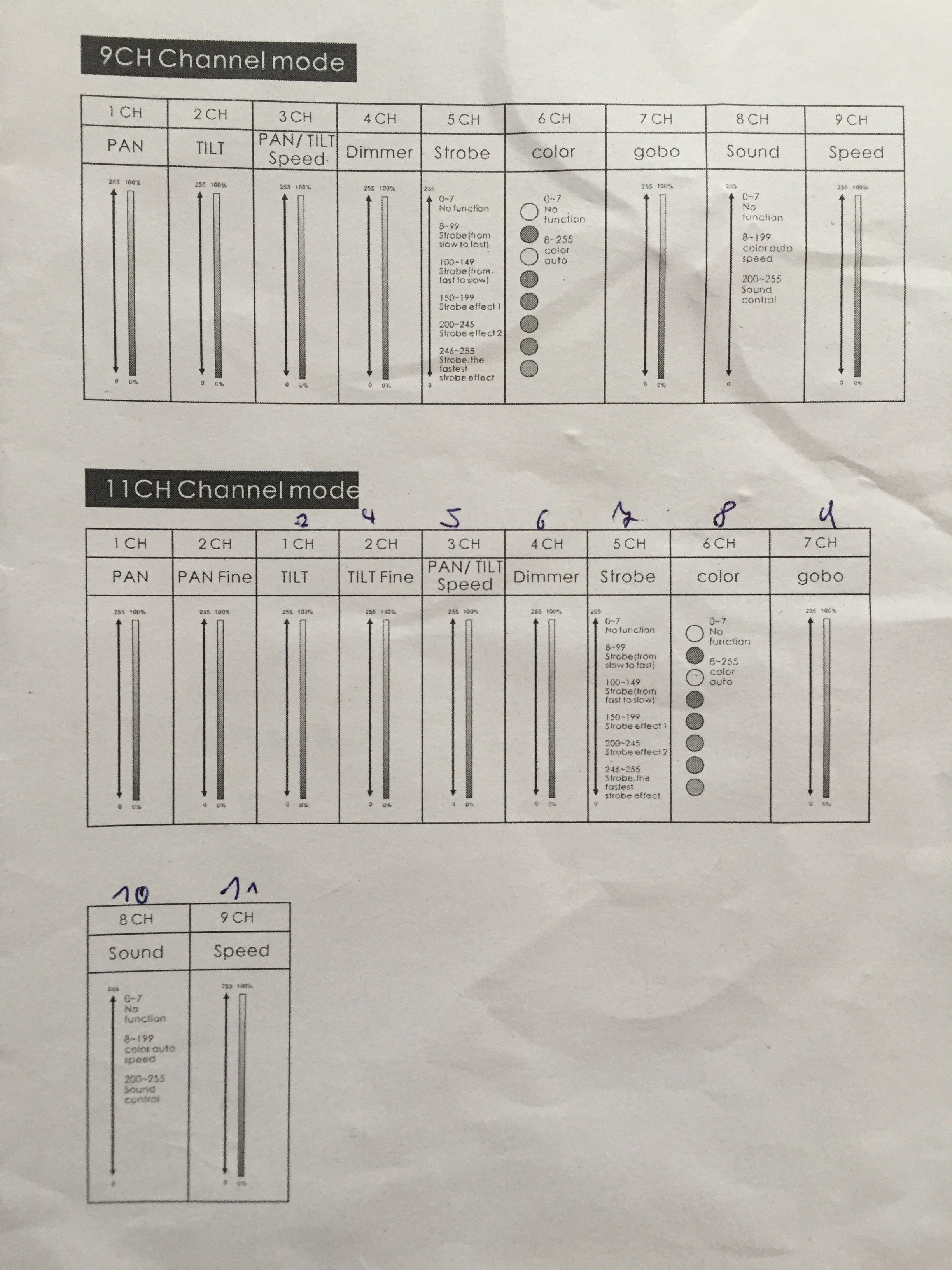

  • DMXControl 3 ist aktuell nur in englisch, DMXControl 2 ist in deutsch und englisch. Für MAC gibt es DMXControl nicht, sondern es sind reine Windows-Anwendungen. Da du aber auch eine Lightshow auf Musik programmiert steuern willst, brauchst du DMXControl 2.

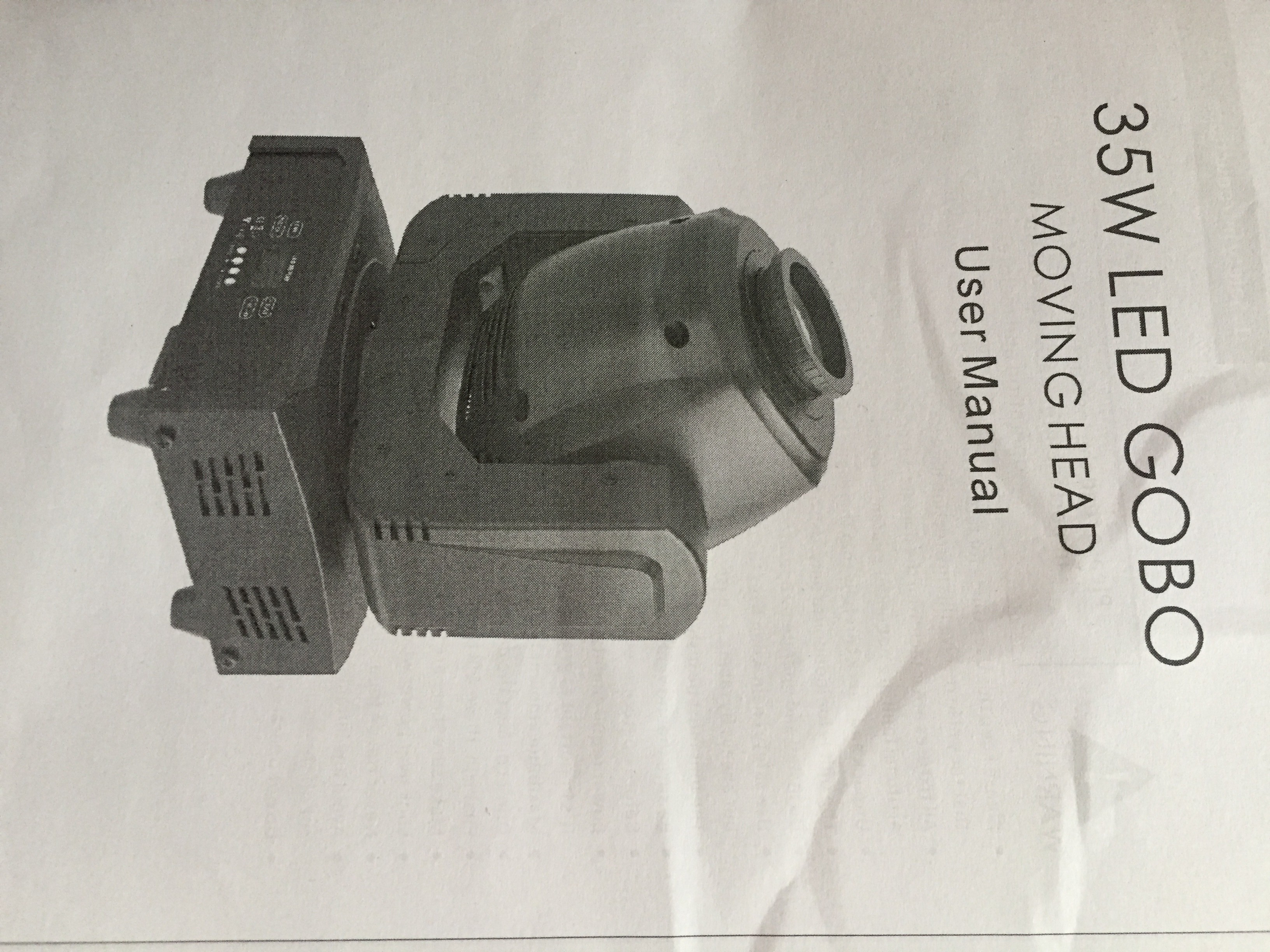

    Für die DDFs brauchst du bei DMXControl 2 den DDFCreator 2.2. Damit kannst du dann die DDFs (mit unserer Hilfe) erstellen. Poste doch einfach mal Fotos der Anleitung und zwar vorallem der Teil mit der DMX-Belegung ist interessant. Dann machen wir das erste DDF gemeinsam und beim zweiten kannst du es dann ausprobieren.

  • Ok, wenn nicht synchron zur Musik, dann DMXControl 3. Dann lade dir mal den DDFCreator 3 herunter. Nun klicke auf den Reiter "Create Device". Nun müssen wir erst einmal rechts die Geräteeigenschaften eingeben. Dabei sind alle rot hinterlegten Pflicht, also Modell, Hersteller und Autor. Da der Moving Head nur einen Lichtstrahl besitzt, müssen wir nun nur einen "Beam" hinzufügen. Das kannst du über "Add Beam" auf der linken Seite machen (einfach darauf klicken). Nun sollte ein Beam vorhanden sein. Klicke jetzt mit der rechten Maustaste in das Feld bei "Functions". Nun solltest du eine ganze Liste an möglichen Gerätefunktionen erhalten, die du dem DDF hinzufügen kannst. Als erstes wollen wir die Position hinzufügen. Wähle also Position aus. Den nun erstellten Eintrag links klappst du vollständig auf. Du solltest jetzt für Pan und Tilt jeweils "Channel", "Finechannel" und "Count" sehen. Für Channel und Finechannel von Pan gibst du jetzt 1 und 2, bei Tilt 3 und 4 ein. Nun musst du noch den Bereich eingeben, in dem sich der MH bewegen kann. Dazu musst du den Eintrag "Pan" auswählen. Dabei sollte rechts eine Tabelle erscheinen. In dieser hast du ganz links eine Auswahl. Wähle da den einzigen Eintrag "range". Nun kannst du ganz rechts noch in der "range"-Spalte den Wert für Pan (540) eintragen. Die anderen Spalten lässt du leer.
    Als nächstes nehmen wir uns den Pan / Tilt-Speed vor. Hier musst du wieder Rechtsklick auf das Functions-Feld machen und dort "PTSpeed" auswählen. Nun trägst du wieder den Kanal ein (finechannel lässt du einfach frei) und klickst auf den Eintrag, damit rechts die Tabelle erscheint. Nun müssen wir schon mehr angeben. Wähle erst einmal wieder "range" aus. Nun musst du aber im zweiten Dropdown noch "linear" wählen. Zuletzt wollen wir diesen linearen Bereich definieren. Da er alle Werte des entsprechenden Kanals belegt, tragen wir hier einfach bei "DMX min" 0 und bei "DMX max" 255 ein. Min und Max Val lassen wir frei, denn wir haben da keine Werte bei den Geräteeigenschaften angegeben.
    Probiere das erst einmal umzusetzen. Dann kommen die weiteren Teile.
    Edit: P.S.: Ach ja, du bekommst auch noch eine "Hausaufgabe" :D Denn in der Anleitung sind die genauen Wertebereiche für die Farben und Gobos nicht verzeichnet. Diese solltest du mal herausfinden. Dazu einfach den MH auf Startadresse 1 legen, im Channelview von DMXControl 3 den entsprechenden Kanal auswählen und links den Fader langsam hochziehen. Wichtig sind dabei, die genauen Werte, von wo bis wo ein Bereich z.B. einer spezifischen Farbe oder eines Gobos gehen.
