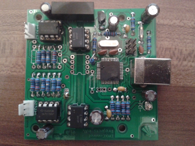

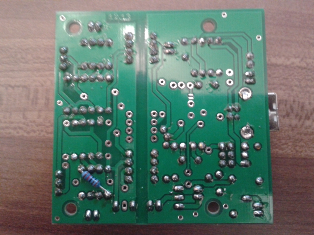

    ich habe mir den Controller Nodle U1 selbst gelötet (Platine und Controller vom Shop; Rest vom Reichelt Warenkorb), leider wird dieser von meinem Rechner in keinster Weise erkannt/angezeigt (auch nicht im Gerätemanager). Was mich etwas verwundert ist, dass die LED nicht leuchtet - wann sollte diese leuchten?
    Ich würde mich freuen wenn mir jemand einen Tipp geben könnte, da ich etwas verzweifelt bin.

    Bei Gelegenheit mal Bilder von der Oberseite und Unterseite posten,
    auf den gut was zu erkennen ist. Dann können hier aus dem Forum die
    anderen mal drüberschauen und Tips geben.

    @steff: Meines erachtens sieht es ganz gut aus (keine kalten Lötsztellen etc.), aber Bilder lade ich gleich hoch (nicht erschrecken ein Beinchen am Atmel fehlt - ist laut Plan aber ein Boon)
