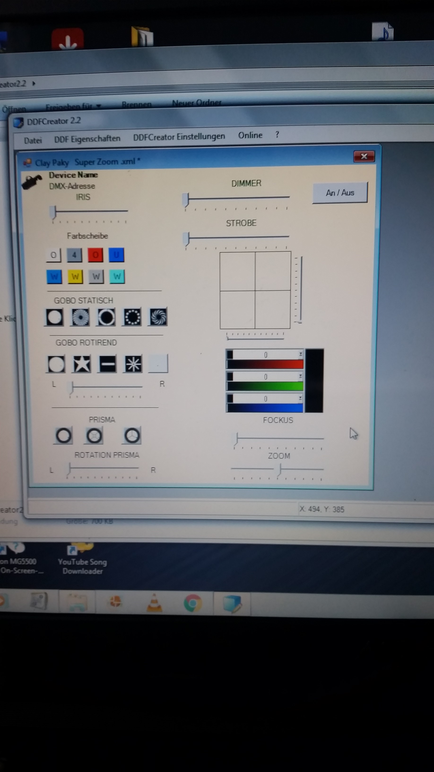

    ich habe ein DDF für den Clay Paky Super Zoom 1200 erstellt.
    Das Problem bei der CMY Farbmischung ist das die fächer bei einem Wert von 255 offen sind und
    das erstellte DDF genau anderst herum arbeitet.
    Das heißt die Farbkanäle müssten in dem DDF invertiert werden.
    Kann mir da mal jemand weiterhelfen ?
    Gruß Heiko
  • mit dem ddf creator 2 kannst du das entsprechende ddf öffnen und bearbeiten. in deinem fall brauchst du nur die werte min und max dmx vertauschen. abspeichern und fertig. falls es nicht gleich funktioniert, musst du das/die gerät/e in dmxc2 entfernen und neu hinzufügen
  • Ich habe mehrmals in dem DDF den Colerpiker gelöscht und neu eingerichtet.
    Das löschen und wieder einpflegen in das DMXC 2 habe ich auch mehrfach wiederholt aber geändert hat sich nichts.
    Die Werte in der Kanallieste werden nicht erkannt, obohl der minimal 255 und der max 0 beträgt.
    Den DDF Creator habe ich auch schon komplet gelöscht und neu instaliert.
    Nu weiß ich auch nicht mehr weiter ;(

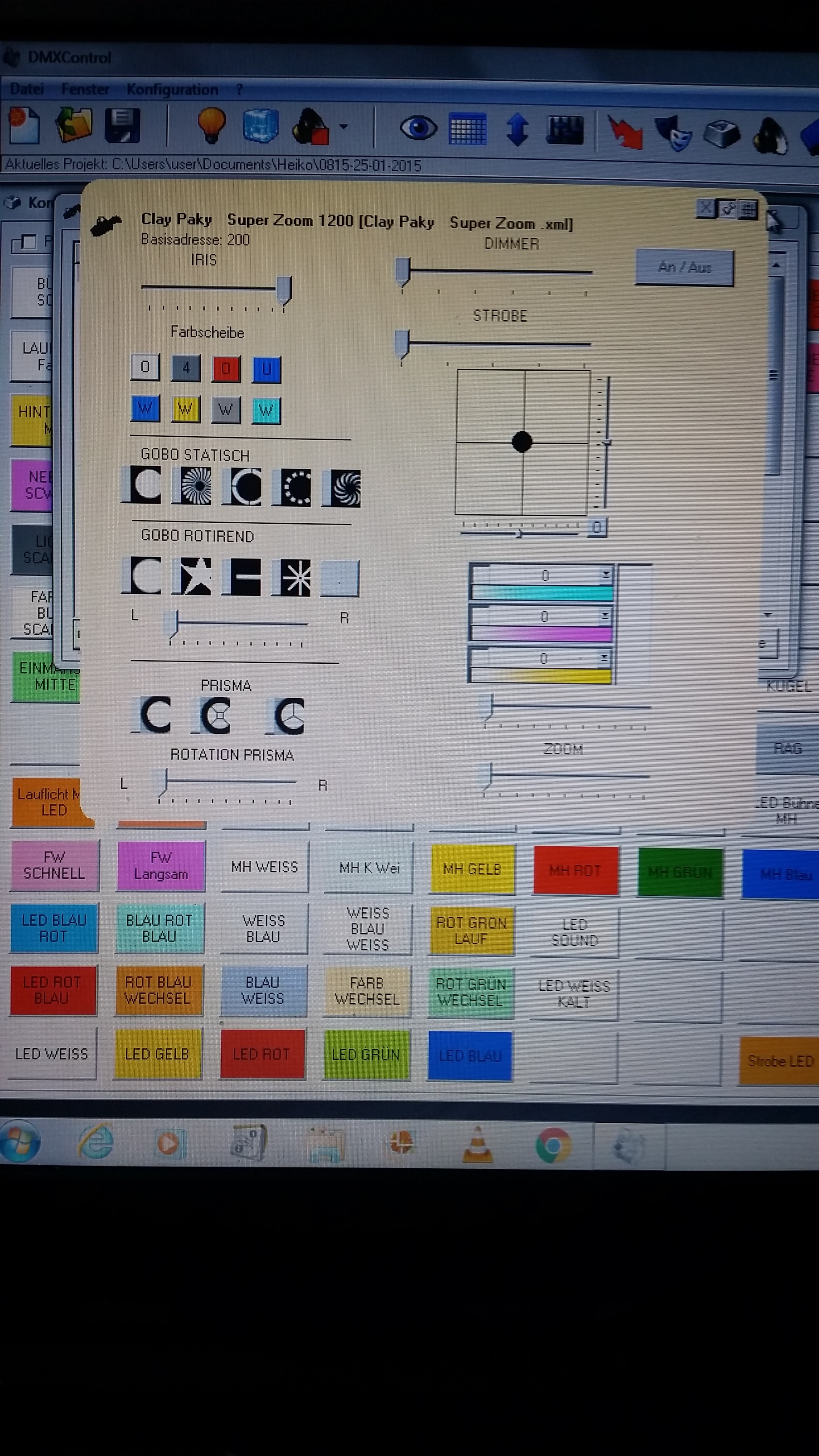

    Das Bild 1 zeigt die Benutzeroberfläche wie sie im Creator dargestellt wird.
    Das Bild 2 ist die Kanallieste dazu
    und Bild 3 ist die Benutzeroberfläche im DMXC2.
    Meiner Meinung nach müsste im Bild 3 der Colerpicker genauso schwarz sein wie es im Creator dargestellt wird.

    Also von der Darstellung her ist das in DMXControl schon richtig. CMY ist ein subtraktives Farbmischsystem. Das heißt: Sind alle drei Farbscheiben
    • offen (alle drei DMX-Werte auf 0) hast du weiß.
    • eingefahren (alle drei DMX-Werte auf 255) hast du schwarz.
    Im DDFCreator wird dir noch der Colorpicker für ein additives Farbmischsystem (hier rot, grün und blau) angezeigt. Hier erhälst du weiß nur, wenn alle drei Farben an sind. Das könnte auch die Ursache sein, dass dein DDF deswegen nicht richtig arbeitet.

  • Also bei einem Wert von 0 sind alle Farben geschlossen und bei 255 sind diese offen und erzeugen Weiß .
    Wenn ich die Kanäle gleichzeitig von 0 langsam auf 255 setzte öffnen sich langsam die Farben .
    Der Wechsel zum rgb und auch das ddf hat keinen Erfolg gebracht .
    Wie setzt man über init die Farbe weiß ?
    habe jetzt entlich Zeit gehabt und das DDF getestet.
    Das öffnen der Farben beim Start hat wunderbar funktioniert aber das anwählen der Farben
    war das blanke Chaos.
    Aus Blau wurde Gelb , Rot wurde Grün und so weiter.
    Ein geziehltes Farbanwähle aus dem Colerpicker war nicht möglich.
    Durch den Tip vom Stefan mal auf RGB umzustellen versuchte ich dies und es funktionierte.
    Danke an euch für die Hilfe
