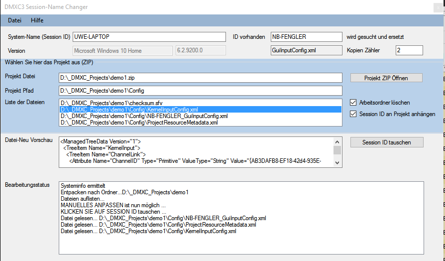

  • Hallo an alle, die auch laufend eine Kopie eines Projektes auf einen anderen Rechner kopieren,
    im Nachgang geht dann der SoftDesk nicht mehr da die Session ID ( Rechner-Name) in den Dateien nicht zum aktuellen System passt.
    Hier ein kleines Tool welches alle Umbenennen-Aktionen selbst erledigt.
    Bis der Softdesk neu geschrieben ist werden bestimmt noch ein paar Tage vergehen.... bis dahin kann das Programm seine Arbeit verrichten.
    Es packt die ZIP Dateien selbst aus und wieder ein. Erstellt dabei eine Kopie, damit werden die Original-Daten nicht verändert.
    Der zwischenzeitlich erstellte Arbeitsordner kann optional automatisch, nach Änderung gelöscht werden.
    Die neue Session ID kann optional an die geänderte Projekt-Kopie als Erweiterung des Namens angehängt werden.
    Ab V2.1 wird ein Kopien Zähler als fortlaufende Nummer am Ende der Datei hinzufügt. Das Prog merkt sich diese ; sie kann geändert werden.
    Das Programm gibt es als 64 Bit Version auf WIN 7 / 8 und 10 bzw. überall wo .NET 4.5 installiert ist. ( XP prüfe ich nicht mehr)
    DIe 32 Bit habe ich rausgelassen... wer 32 Bit benötigt sagt was.
    Das Programm wird üblicher Weise auf dem Ziel-Computer gestartet.
    Ein Installer ist nicht erforderlich; einfach irgendwo hinwerfen und starten. :) ( zuerst Funktion...Dann schön :) )

  • Uwe: danke für die Erklärung.
    Mit dem Löschen des Ordners wollte ich dir auch vorschlagen. Das wäre (für mich) übersichtlicher, da ich viel zwischendurch speichere.
    Außerdem noch : meinst du es ist möglich die erstellte zip Datei mit dem Namen der neuen session id zu versehen? Im Moment nennt er die Datei "neu" und eine Nummer.
    Gruß Patrick

  • HI @patme
    EIngebaut:
    ab V2.0
    .... Automatisches Löschen ( Usersetting wird gemerkt)
    .... Session ID hinten anhängen statt "neu" ( Usersetting wird gemerkt)
    Mit dem Counter überlege ich mir noch was
    Vielieicht sollte ich nur 64 Bit Versionen machen . Wer braucht denn noch 32 Bit ?
    ab V2.1
    .... Kopien Zähler ...einstellbar ( Usersetting wird gemerkt) nach erstellen der ZIP Datei wird hochgezählt
    Download im ersten Beitrag ( Datei geändert 64 Bit Version ist enthalten )

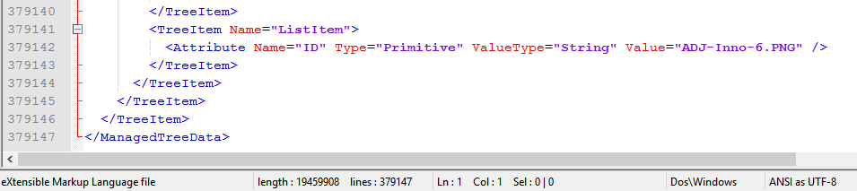

    Da wir aber gerade über die XML Daten reden ... AffinityData, AffinityClass
    und die hier ist "klein" ... mit 19MB und knapp 400Tsd Zeilen
    Nicht das es nicht geht :) aber ist das eine Gute Idee ? Thema Ladezeiten und so ?
    Vieleicht könnte hier eine DB-am Kernel besser sein zumal diese von "den Clients" besser bedient werden könnte.
    Und von diesen XML Daten auf Tabellen zu wechseln ist kein großes Ding.
    Gruß Uwe

  • Hy,
    Die Ladezeit der XML Datei, also das Parsen geht relativ schnell. Hier bringt eine DB keinen wirklichen Performance Vorteil. Man könnte hier evtl. für das Speichern ein Binärformat wählen, dass wäre kompakter, ist aber egal, da die XML Datei sowieso per ZIP Komprimiert wird, ergo ist der vorteil auch wieder weg. Eine DB braucht man auch deshalb nicht, weil die Daten der XML Datei zur Laufzeit sowieso im Speicher gehalten werden. Von daher ist der Vorteil einer DB dass ich zur Laufzeit auf Teilmengen der Daten performant zugreifen kann auch weg.
    Von daher, ja es ist eine 19 MB Datei, na und?
