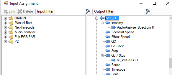

  • wie startet ein Cue sofort und nicht nach der erst abgelaufenen Trigger Zeit ?
    Hallo @fireman-88,
    schau doch mal oben in den Screenshot die CueListe ist ein "Schalter" der sofort reagiert.
    im Softdesk ist der Button im "Toggle-Mode" der diese Liste startet und beendet.
    Und auch die Zuweisung des Btn. ist zu sehen ( Go/Stop ) dort muss er hin.
    Mit (doppelt GO ) habe ich auch angefangen ... so gehts besser .
    Alles weitere hat Arne ja schon erklärt.

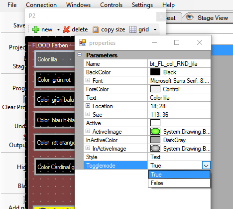

  • Hier nochmal die Darstellung der beiden Modi der Softdesk Buttons
    Der Toggle-Mode TRUE ist ein Schalter .... er bleibt bis zum nochmaligen Betätigen AN
    Der Zustand wird angezeigt EIN /AUS
    Der Toggle-Mode FALSE ist ein Taster.... er gibt nur einen EIN Impulse und ist beim Loslassen NICHTS.
    Der Zustand wird nicht angezeigt er ist immer AUS nach dem loslassen.
    Ich verwende fast immer den Schalter, auch wenn er nicht 100% die CueListe wiedergibt die er bedient, jedoch liegt der Vorteil auf der Hand zu sehen was ich eingeschaltet habe und was nicht ... im Live Bertrieb ändert mir niemend im Hintergrund eine Cueliste ( noch nicht )

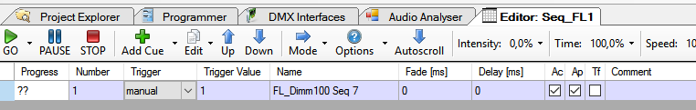

    kann der erste Cue in einer Liste gestartet werden , z.B. manual 1 , oder Follow 1ms
    so wird er gestartet.
    Das Assignment von Schaltern sollte GO/STOP sein. Damit kann eine Cueliste verzögerungsfrei gestartet und gestopt werden.
