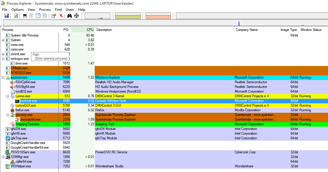

Diesen Zustand haben wir hier nicht.Um so etwas zu prüfen verwende ich u.a. aus der "SysinternalSuite" vom M$ , den Prozessexplorer.
Hier kann man erst einmal festhalten ob es ein von aussen kommendes Problem ist, oder aus dem Programm selbst.Wir lassen hier die gleiche Version von DMXC 3 auf 2 verschiedenen Laptops mit WIN 10/64 und einem PC mit WIN 7/64 laufen.

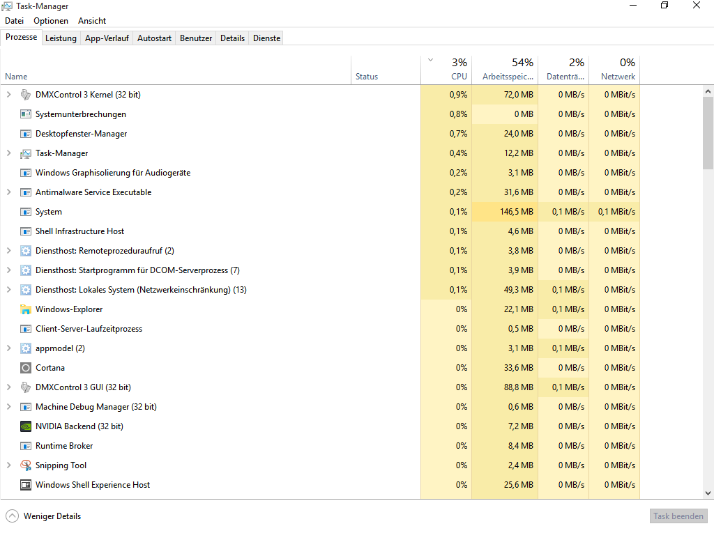

check mal im Taskmanager die Prozesse , hier ein Beispiel mit komplett laufendem DMXC32-3 % CPU Last mehr sollte es nicht sein ..wo kommen 45% her ?
Verwende den Taskmanager von WIN 10 und ggf. den Prozess Exploerer von MicrosoftUnd den hier ... dann solltest du den Störenfried finden ... Warum die CONHOST.exe einen AMD64 erkennt ist mir unklar aber das sollte hier erst mal nicht stören.. das ist die Microsoft Shell.
Bring das ding dazu bei 2-3 % zu laufen dann sollte es gehen.
Beende alles was suspect ist der Process Explorrer( als Admin ausgeführt) sagt dir auch was das ist und wo es herkommt. CTRL+MUnd noch einer ! WIN 10 bringt sein Antivirus System mit "Windows Defender" ( ehem. Essentials ) ... etwas anderes rauf zu ziehen ist kontraproduktiv ... deinstalliere andere Software.
