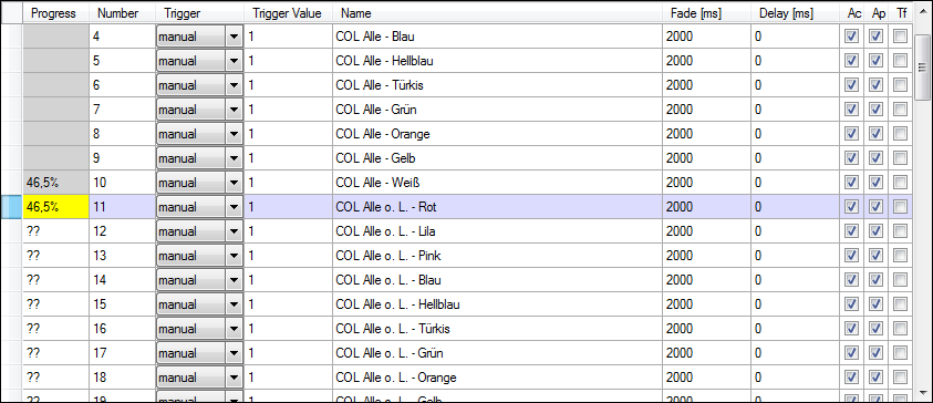

    Ich baue gerade ein neues Projekt auf und aus irgendeinem Grund werden in den darin vorhandenen Cuelists immer falsche Cues mit geladen. Beispiel Cuelist Farben. Ich möchte Cue 5 abspielen -> alles wird Hellblau. Das Funktioniert. Dann möchte ich Cue 21 abspielen, wodurch nur die Pars Rot werden sollen, der Rest aber unverändert (hellblau) bleiben soll. Es wird aber immer Cue 20 mit geladen und der Rest wird weiß. Würde ich z.B. Cue 33 laden wollen würde das Programm automatisch Cue 30 mit Laden.

    Wir arbeiten seit über einem Jahr mit DMXC 3.0 und erstellen oft pro Song eine Cuelist. Innerhalb der Cuelists springen wir dann in die verschiedenen Parts (Verse, Chorus, Bridge usw.), indem wir im Input Assignment einen Button eines Pults mittels Go Next Funktion auf den jeweiligen Part legen. Das hatte bisher einwandfrei geklappt. Jetzt haben wir ein Projekt, wo bei Go Next, Go To und Load+Go stets die vorherigen Cues mitgeladen werden und sind uns nicht sicher, ob sich das bei den anderen Projekten auch so verhalten hat und wir es bloß nicht bemerkt hatten.
    Werden bei Go To, Go Next und Load+Go stets die vorherigen Cues mitgeladen?
    Ich habe dafür ein kleineres Projekt mit Generics erstellt und angehängt.

  • Die Funktion kannte ich bisher nicht. In meinem Projekt war sie aktiviert.
    So wie ich das verstehe, wird bei aktiviertem Tracking die vorherige Cue ebenfalls durchleuchtet und die jeweiligen Werte gesetzt. Die angesteuerte Cue hat aber Prio. Richtig?

  • Ist es möglich in V3.1 neben dem Active und Autoprepare Häkchen noch ein Tracking Häkchen zu integrieren?
    Damit könnte man dann das Tracking für einzelne Cues an oder ausschalten was ziemlich Hilfreich wäre.
    Ich habe momentan ein Projekt bei dem ich im Intro ein anderes Gobo verwende als dann im Vers und im Refrain.
    Wenn ich vom Refrain zurück in den Verse springe wird immer nochmal kurz auf das Intro-Gobo gewechselt was ziemlich nervt.
