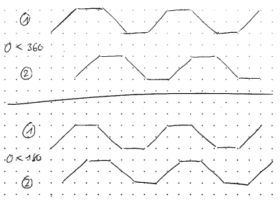

Das wäre natürlich möglich, aber der Vorteil von den Effekten ist ja, dass ich sie nicht selber basteln muss. Grundsätzlich sind die Effekte ja wirklich gut und ersparen einem viel Arbeit. Wie sich die Einstellung der Phase auf die einzelnen Effekte auswirkt, ist teilweise aber noch sehr durcheinander. Beim Sinus-Effekt ist die Auswirkung der Phase eindeutig. Dass sie beim Trapez auf einen festen Zeitwert eingestellt ist (sofern Didda recht hat) macht für mich keinen Sinn.
Posts by Jon
Hallo,
habe das ganze gerade ausgiebig getestet und habe folgende Theorie: beim Effekt "Trapezoid" entspricht eine Periode (360°) der Fade Up Time. D. h. bei einem Fanning von 0 < 360 fängt Gruppe 2 mit dem Fade Up an, wenn Gruppe 1 den Höhepunkt erreicht hat, unabhängig davon welche Zeiten für die Fade Down, Pause Top und Pause Bottom eingestellt sind. Daher das Problem, dass der Effekt nicht symetrisch wirkt und nicht bei 360° von vorne beginnt.
Ich hätte erwartet, dass Fade Up + Pause Top + Fade Down + Pause Bottom einer Periode (360°) entspricht.
Beim Sinues ist es so implementiert, dass Fade Up + Fade Down einer Periode (360°) entsprechen. Ein Fanning von 0 < 360° lässt daher beide Gruppe genau identisch faden. -
