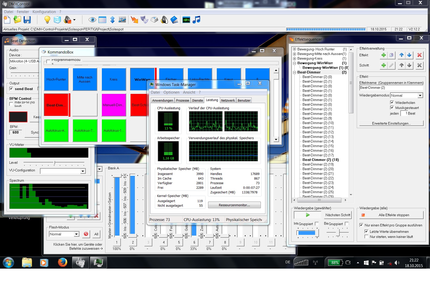

    Bekomme nur gerade Panik, ob meine Rechnerleistung ausreichen wird.
    Laufen wird den Abend alles auf dem Notebook: Thinkpad T500 Core2Duo 2.4Ghz-SSD Festplatte-4GB Arbeitsspeicher.
    Angeschlossen ist über USB: Audio-Interface (für Beat-Detection)+BCF2000+Nodle-U1+Maus
    Bediene ich nun meine Effekte in DMXC so, wie es auch den Abend dann passieren wird, bekomme ich die CPU-Auslastung auf max.50% (39% Durchschnitt). Der Balken in den DMXC ist oft auf max-Anschlag.
    Angesteuert wird nur eine Linie mit 5 Movings in 16bit, und 4 Movings in 8bit. Die anderen Linien übernehmen andere Pulte.
    So, lange Rede, bin gerade am überlegen ob ich die 5 Movings in 16bit auch auf 8bit setze. Würde halt heissen das ich alle Bewegugszenen noch mal neu machen müßte, wo ich bestimmt 2 Abende für brauchen würde.
    Wollte mal hören, wie denn so euer Bauchgefühl zu meiner Auslastung mit meiner Hardware ist.

    Also wenn dein Laptop DMXControl und EasyView parallel gut verarbeiten kann, sollte alles gut sein. Zumal dein Projekt allein von der Größe des Archiv nicht so riesig erscheint (Bitte korrigiere mich, wenn ich falsch liege). Und nur, weil der Balken in DMXControl auf Vollausschlag läuft, heißt das noch nicht, dass DMXControl auch kurz vor dem Kollaps steht. Die CPU-Auslastung im Taskmanager vom Prozess selbst sagt da schon mehr aus. Wenn die DMXControl.exe bei 50% läuft bei einem 2-Kern-Prozessor läuft, dann ist gut was los, was aber auch höchstens nur Ruckler in der DMX-Ausgabe nach sich zieht, einen Absturz des Programms aber nicht.

    probiere mal eins: Gehe in den Taskmanager und setze die Priorität von DMXC auf "Hoch" und die Zuordnung per Hand auf den ersten Kern und (wenn ich das richtig weiß haben die Core2Duo HyperThreading) auf den einen HT-Kern (müsste Kern 2 sein). Außerdem wiederholst du das für Easy View, wobei du Easy View auf den anderen Kern + anderen HT-Kern setzt. Denn leider startet DMXC Easy View auf dem gleichen Kern wie es selbst. Dadurch belastet Easy View den DMXC-Kern unnötigerweise zusätzlich. Ich hab das erst heute auch bei einem Musical (welches ich heute und morgen fahre) gemerkt. Ich habe Easy View immer offen, weil ich hier sehr schnell und einfach sehe, welche Scheinwerfer tatsächlich an sind. Im Originalzustand hat Easy View sehr stark geruckelt (die gleichzeitig ausgegebenen Fades waren aber noch unproblematisch). Sobald ich dann aber Easy View auf die anderen beiden Cores verschoben habe, lief alles den restlichen Tag ohne Ruckler.
    Ich habe auch festgestellt, dass die Fades etwas flüssiger wirken, wenn man DMXC 2, obwohl es eine Single-Core-Anwendung ist, auf mehrere Kerne verteilt. Das ist mir sowohl bei der Lightshow zum 10 Jährigen Jubiläum von DMXControl Projects e.V. aufgefallen, als auch bei den Theateraufführungen, die ich seither betreut habe (inklusive der Veranstaltung dieses Wochenende). Kann sein, dass ich mich irre, aber zumindest gefühlt verhält es sich besser.
    Wenn du das gemacht hast, kannst du ja nochmal messen und schauen, ob alles flüssig läuft.

    Ich habe mal DMXC auf beide Kerne gelegt, und Priorität auf Hoch gesetzt.
    So werkelt die CPU-Auslastung zwischen 12% bis 22%, bei normalen "Lichtbetrieb".
    Wenn ich wie wild auf allen Effekten rumdrücke, was so den Abend natürlich nicht passieren wird, Habe ich die CPU-Auslastung auf max. 40% bekommen.

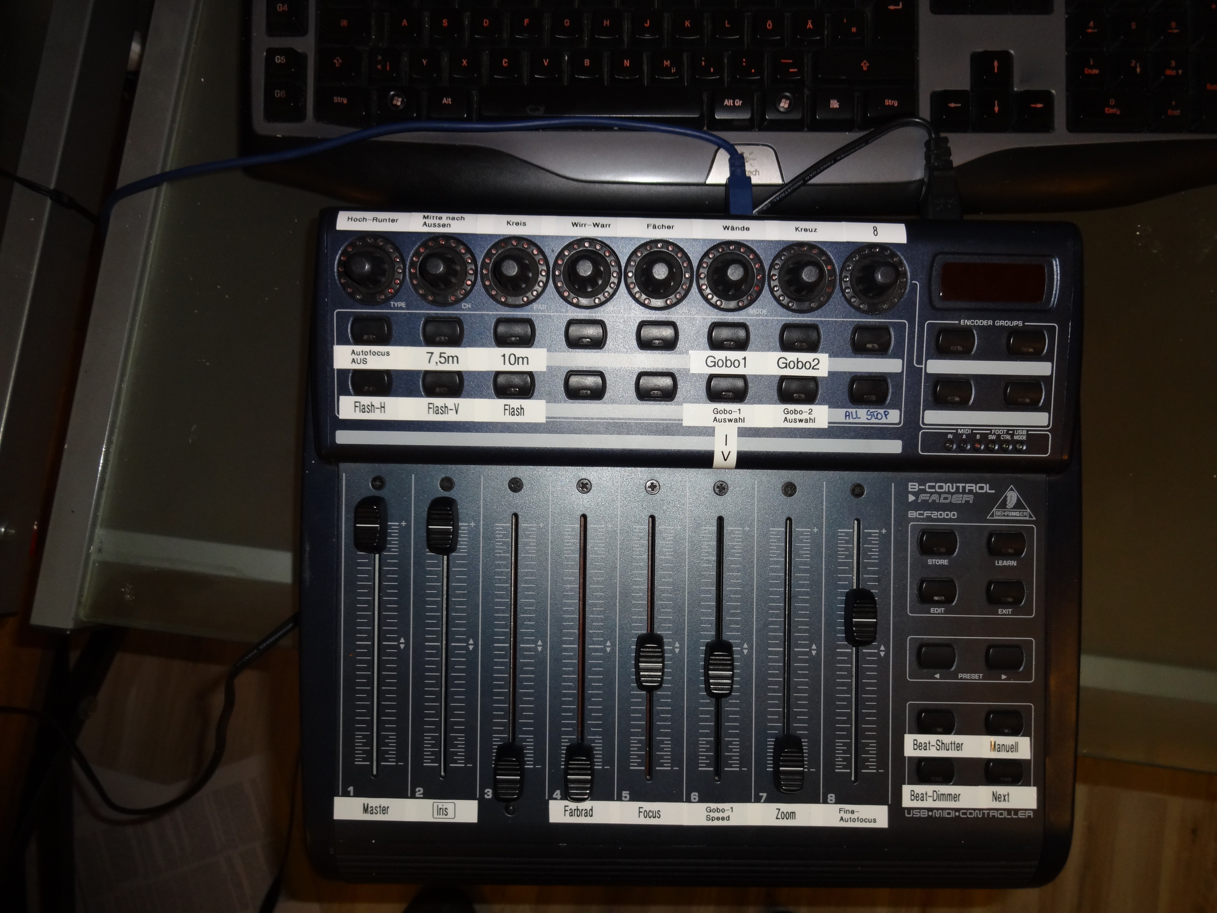

    LightningBrothers: Über das BCF2000 steuere ich komplett alles. Habe nicht vor die Maus benutzen zu müssen.
    Oben die 8 Drehpotis sind echt super. Da sind alle Bewegungszenen drauf, die ich jederzeit wechseln kann (Gruppiert)
    Über den Taster von ein Poti starte ich die gewünschte Bewegungszene und auf den Poti liegt die Geschwindigkeit der dazugehörigen Bewegszene. Im Anhang ist ein Bild von meinen BCF.
