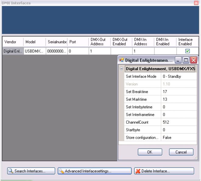

    das klingt wirklich sehr komisch. Um auszuschließen, dass es am Ausgabeplugin liegt, schmeiße ich nacher mal mein DE-Interface an. Könntest du dazu bitte alle Werte angeben, die in DMXControl 3 unter "Advanced Interfacesettings" stehen? Dann kann ich das mal mit meinem Interface + Scheinwerfern versuchen nachzustellen.
    Die Settings habe ich in einem Screenshot beigefügt. Der einzige Unterschied ist, dass das Interface im Modus 6 DMX IN -> PC In & DMX OUT -> PC OUT betrieben wird. Das Interface ist für das Universum 1.
