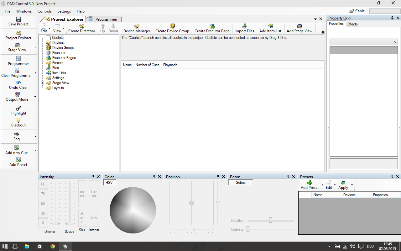

DMXC 3 und Win 10 ? ...läuft !
  • Martin,
    Windows 10 for Devices ist nicht so ein Windows wie du dir das eventuell vorstellst ;)
    Im Prinzip ist das nur ein Kernel der aber ausführen kann. Kein "richtiges" Windows.
    Wer braucht schon den Edge Browser auf der Kaffeemaschine ;)

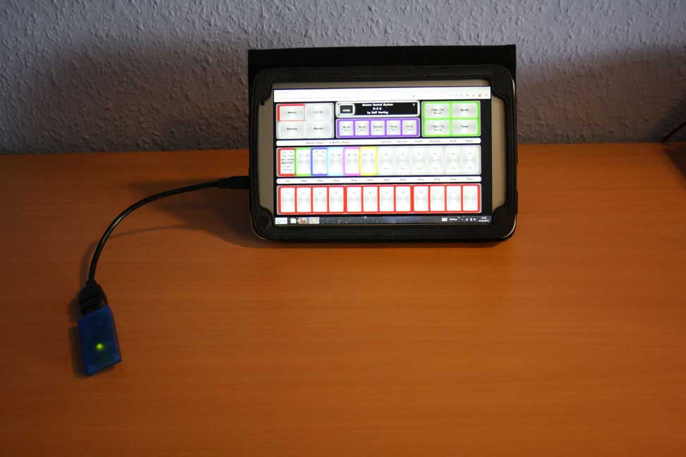

  • Meiner Meinung nach ist WLAN einfach nicht auf Bühnen Professionell Etabliert !
    Vieleicht bei einigen DJ-Stars die richtig Geld für ihre Ausstattung und Netzwerk Profis an der Seite haben, dazu nur Matterial vom Feinsten ?
    Für mich eher eine Spielerei die ich auf Freien Veranstalltungen einsetzen kann. (z.b. Beim Einleuchten)
    Wenn da mal ein Effekt beil Live einspielen ausbleibt (beim Freien Improvisieren)
    wegen "Disconekt" ist das mist, aber keine Katastrophe.
    Wenn die Gui / Softdesk auf einem seperatem PC/Tablet auch MIDI abspielen kann, auch über ein USB-MIDI-Funk-Stick.
    Dann ist das eher Professionell !
    Auf den Bildern Ist eine USB Funkstrecke sichtbar !
    Ein USB MIDI Stick für den Sender und eine kleine Box für den Empfänger. Diese Box ist auch gleichzeitig ein Merger (Mischer) der ein Kabelgebundenes Masterkeyboart reinmischt.
    Damit Arbeiten Professionelle Musiker Live auf der Bühne !
    Das ist Etabliert und Funktioniert auch bei mir absolut Störunanfällig.
    Googeln: MIDI WIDI
