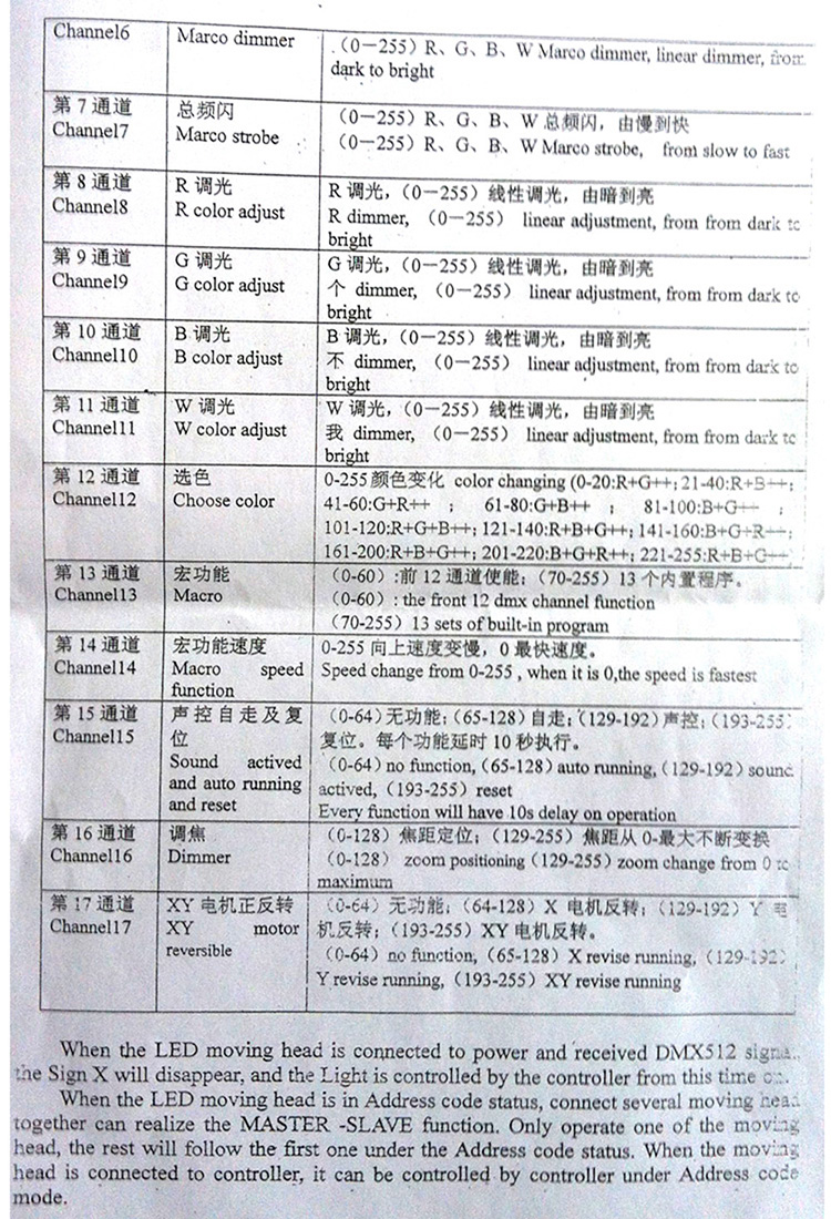

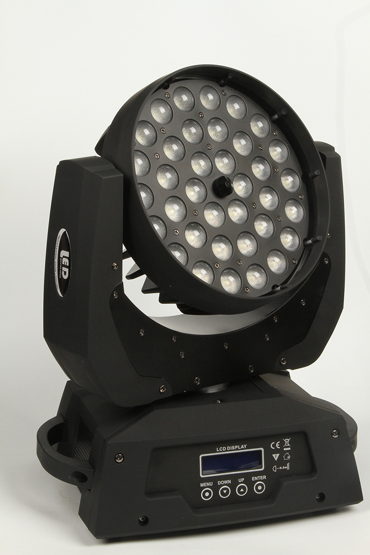

    Jetzt mein Problem. Ich hab 2 LED Movinghead Washer aus ebay mir gekauft. Ich hatte sie bis jetzt nur im soundmodus und da funktionierten sie einwandfrei. Aber jetzt wollte ich sie über dmx laufen lassen, aber nun steh ich vor dem ddf problem. Die Washer haben ja nicht einmal einen namen :D ich habe verschiedenste vorinstalliert ddfs aus der bibliothek ausprobiert aber keiner passt so richtig. Ich habe eine anleitung aber die zeigt 17 Channels und der washer hat nur 12 oder 15. Ich komm da garnicht klar damit. :argh:
    Das ist er: http://www.ebay.de/itm/36X10W-RGB…=p2054897.l4275
    Kann mir jemand helfen, dass ich die washer dmxfähig bekomm? Im anhang ist ein bild und die beschreibung aus dem internet.

    irgendwie stimmt das zweite Bild nicht bzw. zeigt nicht die ersten 5 DMX-Kanäle, sondern Gerätefunktionen. Daher müsstest du die passende Seite anhängen, damit dir die Leute helfen können ;).

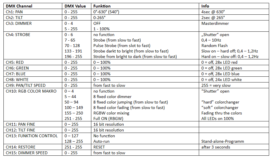

  • Hallo Robertolion,
    das Bild das du hoch geladen hast gehört zu diesem Gerät:
    MAE - ME3615 RGBWA Moving Head
    http://www.snip-snatch.de/licht-und-show…gbwa-5in1-led-s
    Vieleicht findest du unter dieser Bezeichnung mehr!

    hab mir scho gedacht das mit den channels was ned stimmen kann nach langhen chaten und googeln hab ich jetzt die channelbelegung von einem baugleichen washer bekommen. wär super wenn ihr mir mit der ddf helfen könntet. die channelkbelegung ist als bild im anhang. vielen lieben dank schon mal :D

  • testet mal diese Belegung:
    CH1 Pan
    CH2 Tilt
    CH3 Dimmer
    CH4 Strobe
    CH5 Red Dimmer
    CH6 Green Dimmer
    CH7 Blue Dimmer
    CH8 White Dimmer
    CH9 Pan/tilt Speed
    CH10 Color fade/jump
    CH11 Pan fine
    CH12 Tilt fine
    CH13 Sound
    CH15 Dimmer speed
    CH16 Zoom
