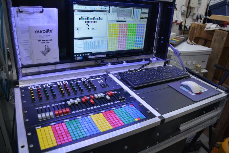

    hier mal ein Bild von meinem Pult:
    Da sind 32 Buttons in der Breite und 8 in der Höhe.
    Mal sehen ob ich am ende von KW 17 noch Zeit finde
    mal etwas mit der 3 er zu experimetieren.
    Vorher wird das wohl nicht gehen.
    Gruß Steff
    Am Ende wird alles gut !
    May the light be with you
  • Selbstbaupult? Midi oder DMX? Hast du dazu einen Baubericht?
    Sorry der vielen Fragen aber ich finde das echt cool gelungen!
    Gruß
    Scyte
    Ergo:
    Antworten in der Reihenvolge;
    Selbstbaupult ?
    Ja, hat auch einige Jahre gedauert.
    Interface ist das DE-USB-Interface.
    Aluminium Rahmen und Platten. 19" 2x 10HE.
    Deckel mit Monitor ist für den Trasport einklappbar.
    Verriegelung hierfür ist selbstgebaut.
    In der Zeit ist im nachhinein noch einiges geändert worden.
    Monitor vorher 2x15", jetzt mit 24" 16 zu 9.
    Motherboard mehrfach, was man so kriegen konnte.
    Jetzt mit WIN 7 Pro 64 bit und 8x 4 GHz 8 GB Arbeitsspeicher.
    Erst mit 128 Tastern und jetzt mit 256.
    Midi oder DMX ?
    Ich habe 256 Buttons die ich über DMX-In einlese.
    Das ist eine Modifizierte Vesion vom DE-Multiplexer.
    Es befinden sich mitlerweile nsgesamt 5 von den Multiplexer Platinen im Pult.
    Eine mit Prozessor und AD-Wandler für den Analog-Teil (24 Fader und 40 Regler).
    Vier mit den Multiplexer ICs angeschlossen an der ersten Platine für den Digital-Teil (Halt 256 Taster).
    Das Programm für den Prozessor hat ein Bekannter hierfür koplett neu geschrieben.
    Hast du dazu einen Baubericht ?
    So direkt nicht nur ein paar Bilder und hanschriftliche Zeichnungen.
    Gruß Steff
