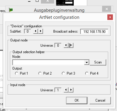

  • Hallo
    Klar geht super.
    Dazu muss Du bei DMXC in der ArtNet configuration
    (unten) bei Input node ein anderers Univers eingeben, als beim Output node.(oben)

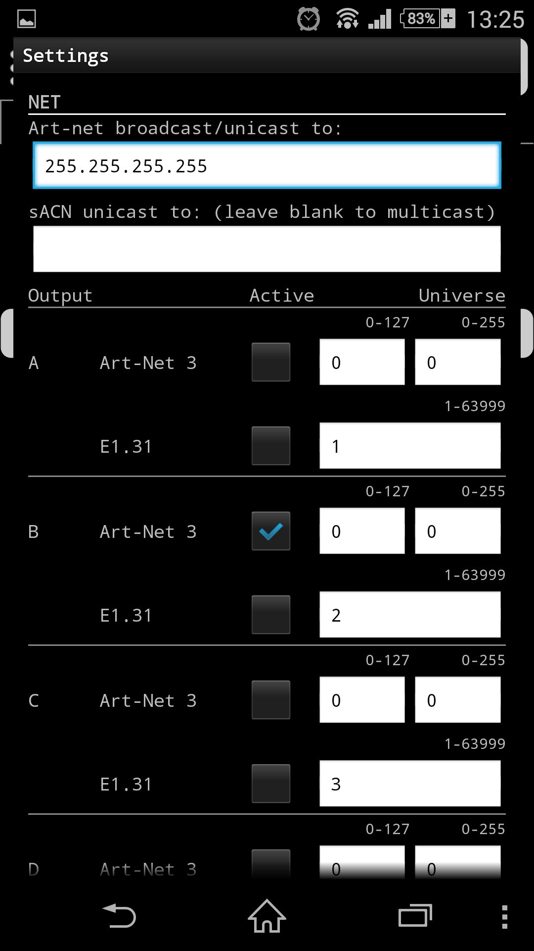

    Dann in der Androide App
    bei Settings die Broadcast Adresse eingeben,
    entweder die IP deines DMXC Rechners
    oder 255.255.255.255
    damit werden alle erreichbaren ArtNet Geräte im Netzwerk angesprochen.
    des weiteren noch bei Output>Universe das Univers eingeben das bei Input node bei Dmxc eingetragen ist.

  • Beim ersten Bild
    bei Output A ein Häkchen setzten
    und dort unter Univers 1 eintragen --------- das ist da wo 0-255 steht, also nicht null sondern 1
    B Häkchen kannst du stehen lassen oder wegmachen.
    Das wäre interessant wenn du mehrere Universen beschicken wills.
    Macht dein Node ja nicht, weil kann nur 1.
    Macht ja Dmxc (noch) nicht.
    Die App aber kanns !
    Bild 2 kannst du so lassen und sind ja auch selbsterklährend.
    Screen always On ist noch gut auf jeden fall.
    gruß W.
