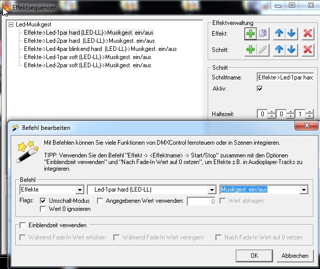

    Es gibt einen Effekt der für jeden LED-Effekt, welcher Musikgesteuert laufen soll, den Modus Musigesteuert setzt.
    Steuerungseffekt: Wiedergabemodus Normal; Wiederholen Aus, Musikgesteuert Aus.
    Hier die ganze Sache in Bildern:
    Steuerungseffekt:
    [Blocked Image: http://www.dmxcontrol.de/forum/index.php?page=Attachment&attachmentID=7198&h=3e7542c3c645150b6a9cdfbc1efb577601ce8fc5]
    Befehlt für das Schalten zwischen Musiksteuerung an und aus:
    [Blocked Image: http://www.dmxcontrol.de/forum/index.php?page=Attachment&attachmentID=7199&h=f331075d29669214c1fd37f94d280523afec7e16]

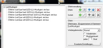

    Vor dem Ausführen des Steuerbefehls sieht ein LED-Lauflicht so aus. Musikgesteuert ist AUS

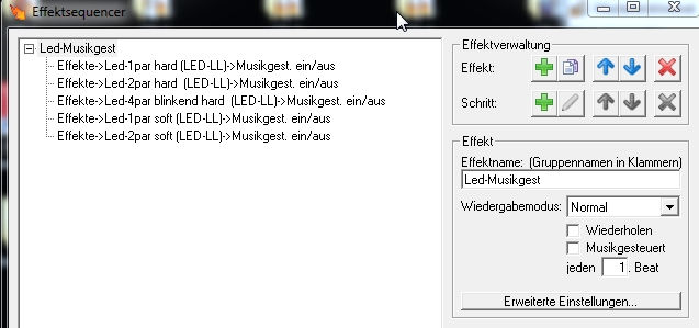

    Nach dem Ausführen des Steuerbefehls ist der Haken bei Musikgesteuert gesetzt.
    [Blocked Image: http://www.dmxcontrol.de/forum/index.php?page=Attachment&attachmentID=7201&h=5e8fe0dad384e8f463ad86c1e3f9078cacd4b877]
    Führe ich den Steuerbefehl jetzt erneut aus Bleib der Haken bei Musikgesteuert gesetzt.

  • Der Fehler ist eigentlich nicht mal richtig ein Fehler, sondern liegt an einer der internen Designentscheidungen: Der aktuelle Umschaltzustand ist an das jeweilige "Befehls-Ausführungs-Objekt" gebunden, also z.B. an einen Kommandobox-Button, ein MIDI-Steuerelement oder eben eine Befehlsszene. Das Problem bei den Effekten ist dann halt, dass bei jeder Ausführung eine neue Instanz erzeugt wird, da der Effekt ja vorher schon beendet war. Daher kann dort der "Umschaltmodus" auch nicht funktionieren, denn der Zustand fängt immer bei "Aus" an...
    Stefan

  • Der Befehl funktioniert schon, wie er soll (z.B. auf nem Kommandobox-Button) - nur der Anwendungsfall "Umschaltmodus in einer Befehlsszene" ist nicht wirklich vorgesehen.
    Das könnte sich evtl. irgendwann noch mal ändern, sind aber größere Umbauarbeiten, da der Umschaltstatus halt vom auslösenden Element hin zum verarbeitenden Element verschoben werden muss. In nächster Zeit würde ich da also nicht mit einer Änderung rechnen.
    Stefan
