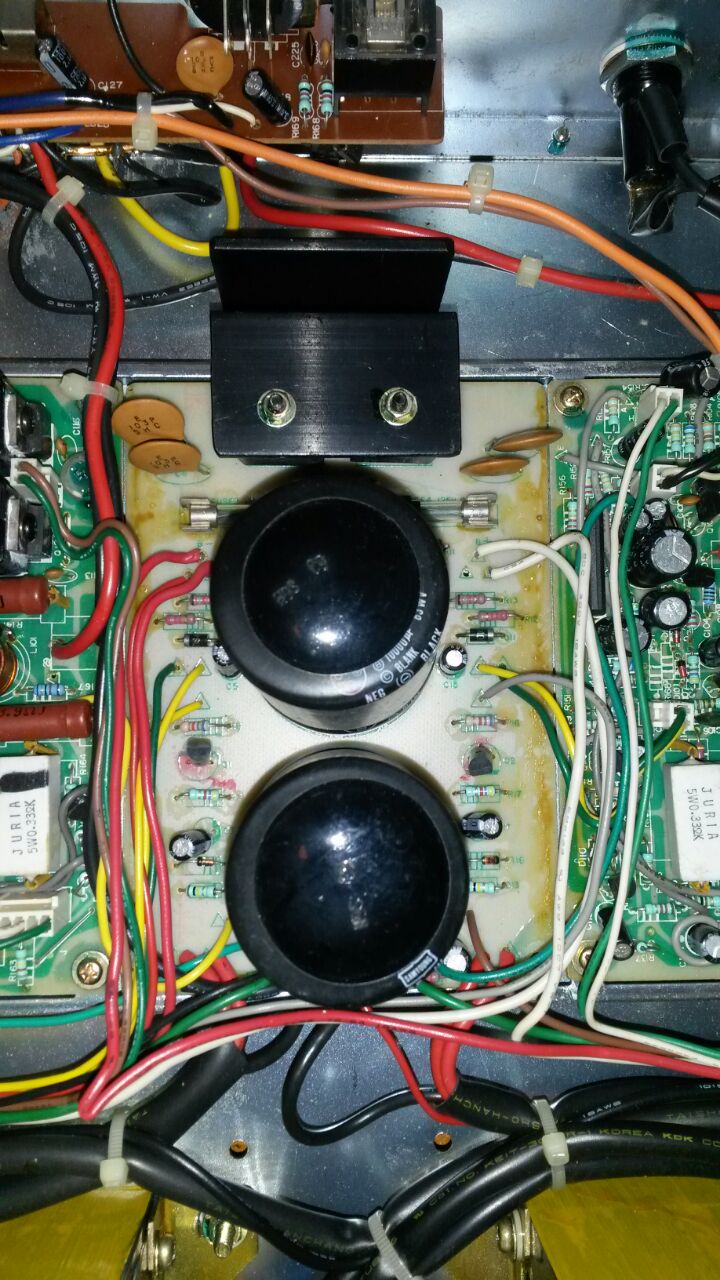

    Ein Bekannter hat die Siebelkos auf der Netzteil-Platine im Verdacht. Diese sind stark nach oben gewölbt, was bei Elkos ja oftmals auf einen Defekt hindeutet.

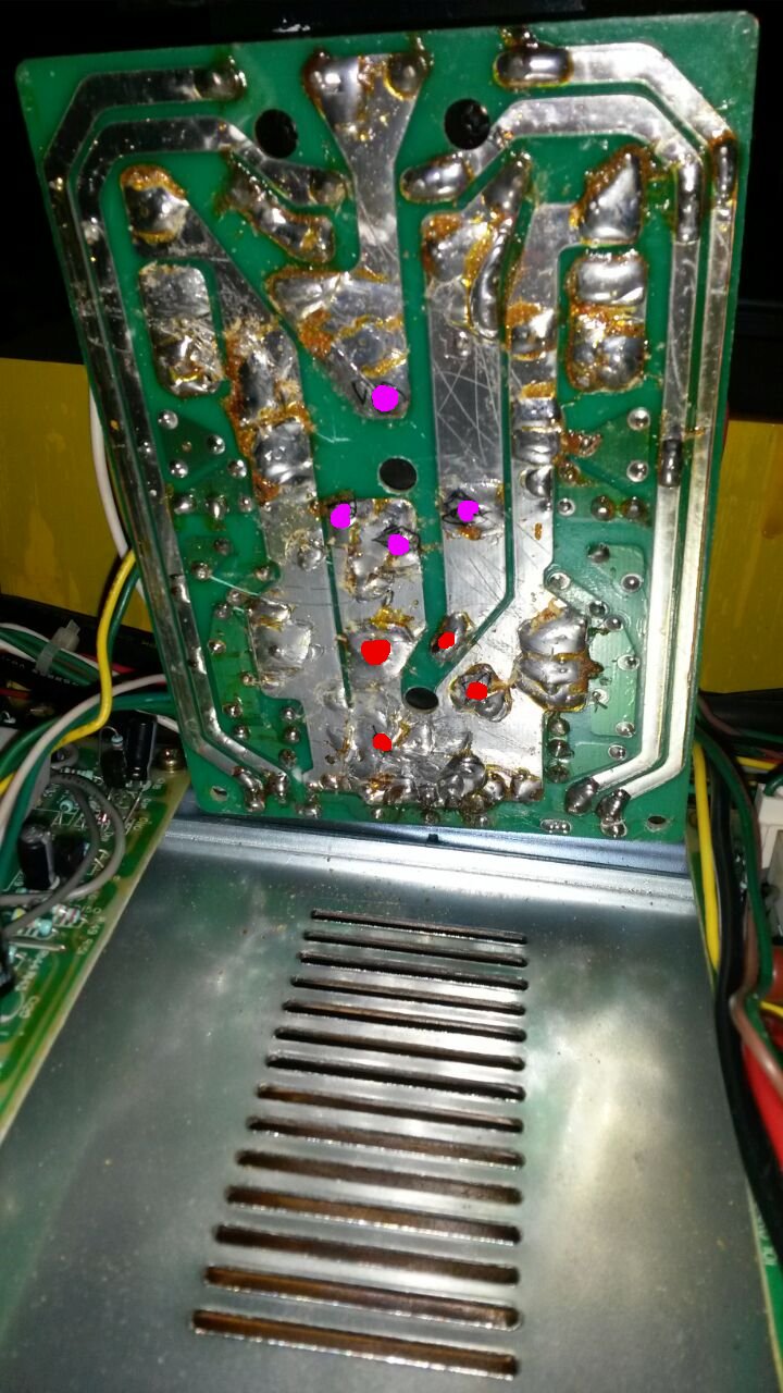

    Im Bild von der unterseite der Platine habe ich die Pins der Elkos farbig markiert: unterer Elko rot, oberer pink.
    Nun würde ich die beiden gerne tauschen, komme aber mit der Pinbelegung und der Suche nach einer Alternative nicht ganz klar.

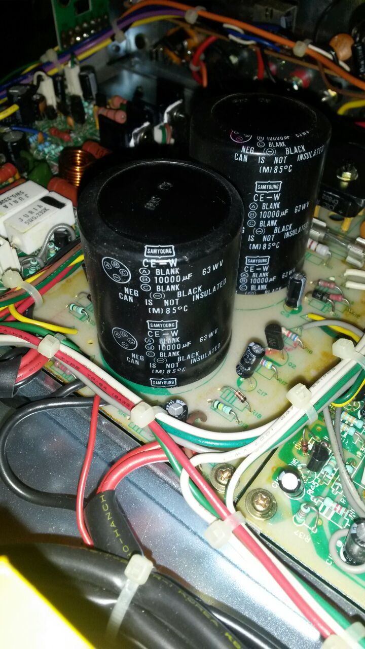

    Lt. Aufdruck müssten doch der Pin B der Pluspol und Pin - der Minuspol sein.
    Nun liegen aber beim unteren Elko drei Pins auf Ground und beim oberen nur zwei. Evtl ist der auf dem Bild oberste Pin auch Ground, denn er liegt auf dem Minuspol vom Gleichrichter, mit dem Durchgangsprüfer konnte aber nur sporadisch Kontakt festgestellt werden.
    Ein Pin ist immer geringfügig weiter von den anderen entfernt (siehe Bild). Dies müsste der GND-Pin sein.
    Lt Audruck müssten sich doch eigentlich der GND-Pin und der + Pin gegenüber liegen?! Dies ist beim unteren Kondensator durchaus der Fall.
    Beim oberen Kondensator würden sie aber doch nebeneinander liegen?!

    bei den Kondensatoren die bei der Endstufe eingebaut sind steht bei A und C Blank.
    Diese sind im Kondensator nicht beschaltet, so gesehen brauchst Du diese Pins nicht zu beachten.
    Bei größeren Kondensatoren werden mehr als zwei Pins verwendet damit dieser
    besser befestigt ist. So eine Endstufe hat im Road Alltag mechanisch auch ein bischen was auszuhalten.

    was mich allerdings irritiert ist, dass laut Aufdruck + und - einander gegenüber stehen müssten.
    Dies ist beim im Bild roten Elko ja wunderbar der Fall, nicht aber beim pinken Elko.
    LG,
    Chris
    was meinst Du mit einander gegenüber ?
    Das sind wenn ich das richtig sehe die Zwischkreiskondensatoren.
    Das wäre Plus von dem einem Kondensator für die positie Spannung
    Minus an dem Plus von dem zweiten Kondensator als Masse und
    der Minus für die negative Spannung.
    Davor der Gleichrichter und dahinter die Endstufentransistoren.

    (Vorsicht Spekulation!) Ich gehe davon aus, dass der Amp eine symmetrische Spannungsversorgung hat +66V/GND/-66V, was erklärt, warum der zweite Elko "seltsam" beschalten ist. Dessen + müsste dann nämlich auf GND gehen und sein - auf die -66V Rail, denn GND ist relativ zu -66V ja positiv. Aber das ist im Moment nur geraten.
