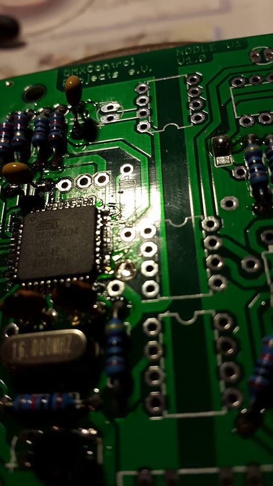

Hallo,
ich bin so weit gekommen:
Meine Frage:
In die beiden Löcher(einmal wo Zinn drin ist) und das unten darunter kommt dort ein Widerstand rein?
Muss ich dann unter dem Ic auf der Rückseite kein Widerstand anlöten?
Danke im voraus!

Und was muss hier rein?

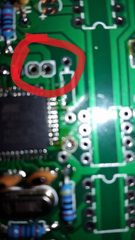

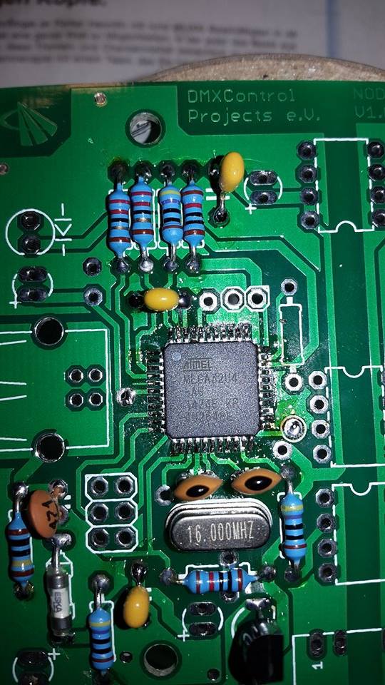

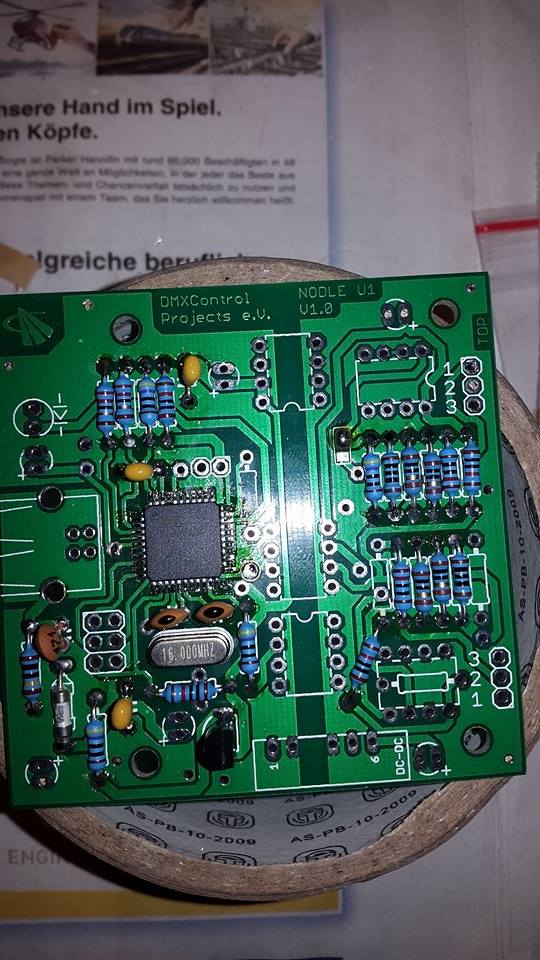

So ich bin jetzt wieder etwas weiter gekommen.
Jetzt sehe ich das ich nicht wie im Plan beschrieben den SN 75176AP sondern den SN 75176BP Ic habe.
Ist das schlimm? Das war so im reichelt Korb.
Und die ICs werden nur auf die Söckel gesteckt oder?
Und die beiden Jumper.
Ich hab nur einen Jumper den Links unten beim USB port und Quarz.
Der andere oberhalb des Atmega war nicht im reichelt korb
Schau mal hier nach. Da sind eigentlich alle Unklarheiten erwähnt
Ein Widerstand kann an drei verschiedenen Stellen eingelötet werden. Von oben neben dem IC, von unten schräg unter den IC oder beim aktuellen Layout der Platine an zwei dafür vorgesehen Lötpunkten parallel unter den IC. Wichtig ist dass nur eine der drei Möglichkeiten durchgeführt wird. Deine rot eingekreiste Stelle ist der Jumper 3. Dafür fehlt in der reichelt Liste eine passende zweipolige Stiftleiste. Braucht man aber nicht wenn alles funktioniert beim aufspielen der Firmware.
