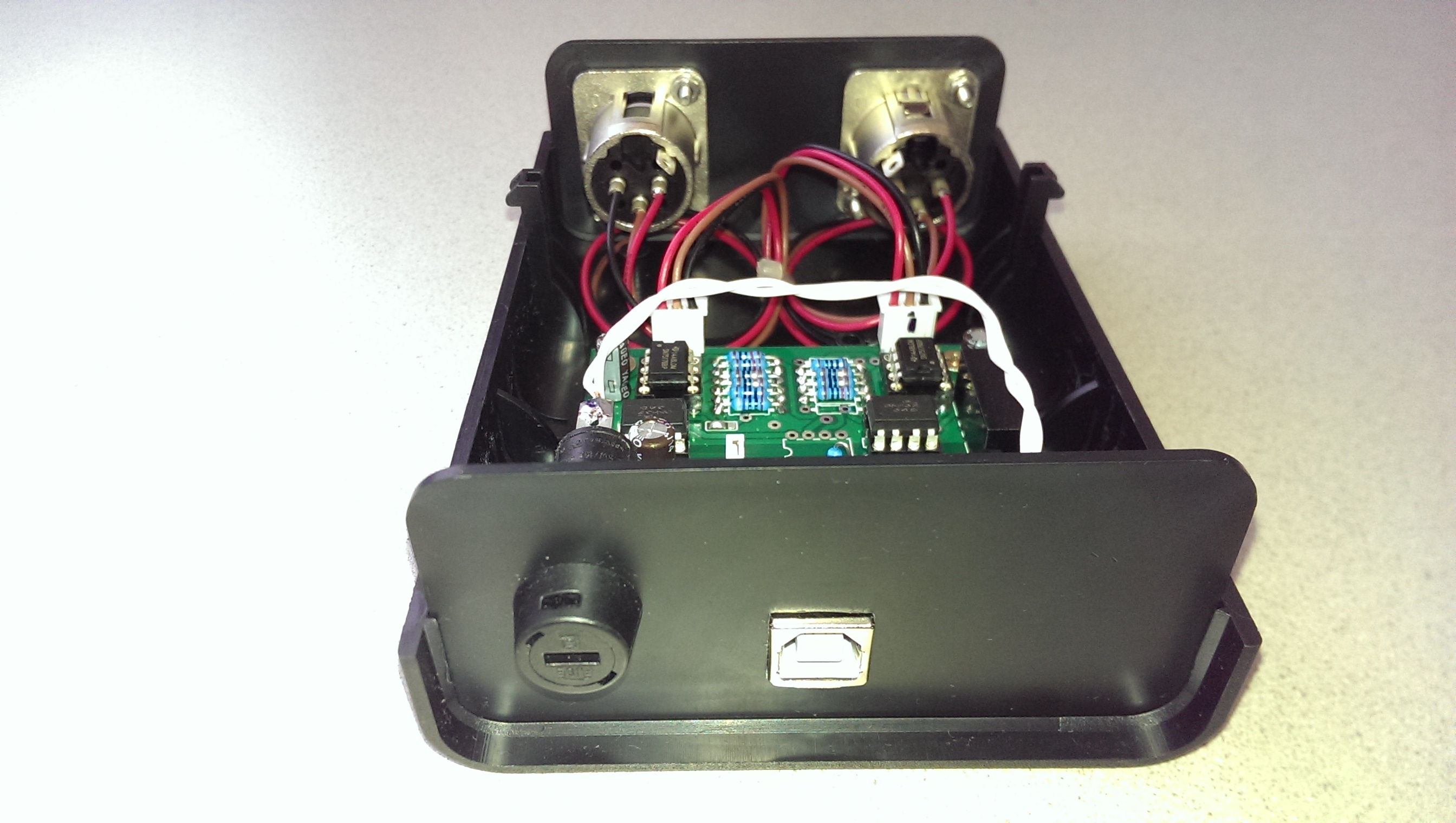

    Ein Widerstand kann an drei verschiedenen Stellen eingelötet werden. Von oben neben dem IC, von unten schräg unter den IC oder beim aktuellen Layout der Platine an zwei dafür vorgesehen Lötpunkten parallel unter den IC. Wichtig ist dass nur eine der drei Möglichkeiten durchgeführt wird. Deine rot eingekreiste Stelle ist der Jumper 3. Dafür fehlt in der reichelt Liste eine passende zweipolige Stiftleiste. Braucht man aber nicht wenn alles funktioniert beim aufspielen der Firmware.
    Steff
    Ich wollte sie nicht sichtbar haben da mich so flakernde leds eher stören. So wie ich es gemacht habe strahlt sie durch den Schlitz am USB-Port durch und ist nicht ganz so störend aber gut sichtbar. Wer möchte kann sie auch mehr zur Mitte biegen und die Schlitze am Gehäuse nutzen denn auch dort ist es dann gut sichtbar.
    Stefan

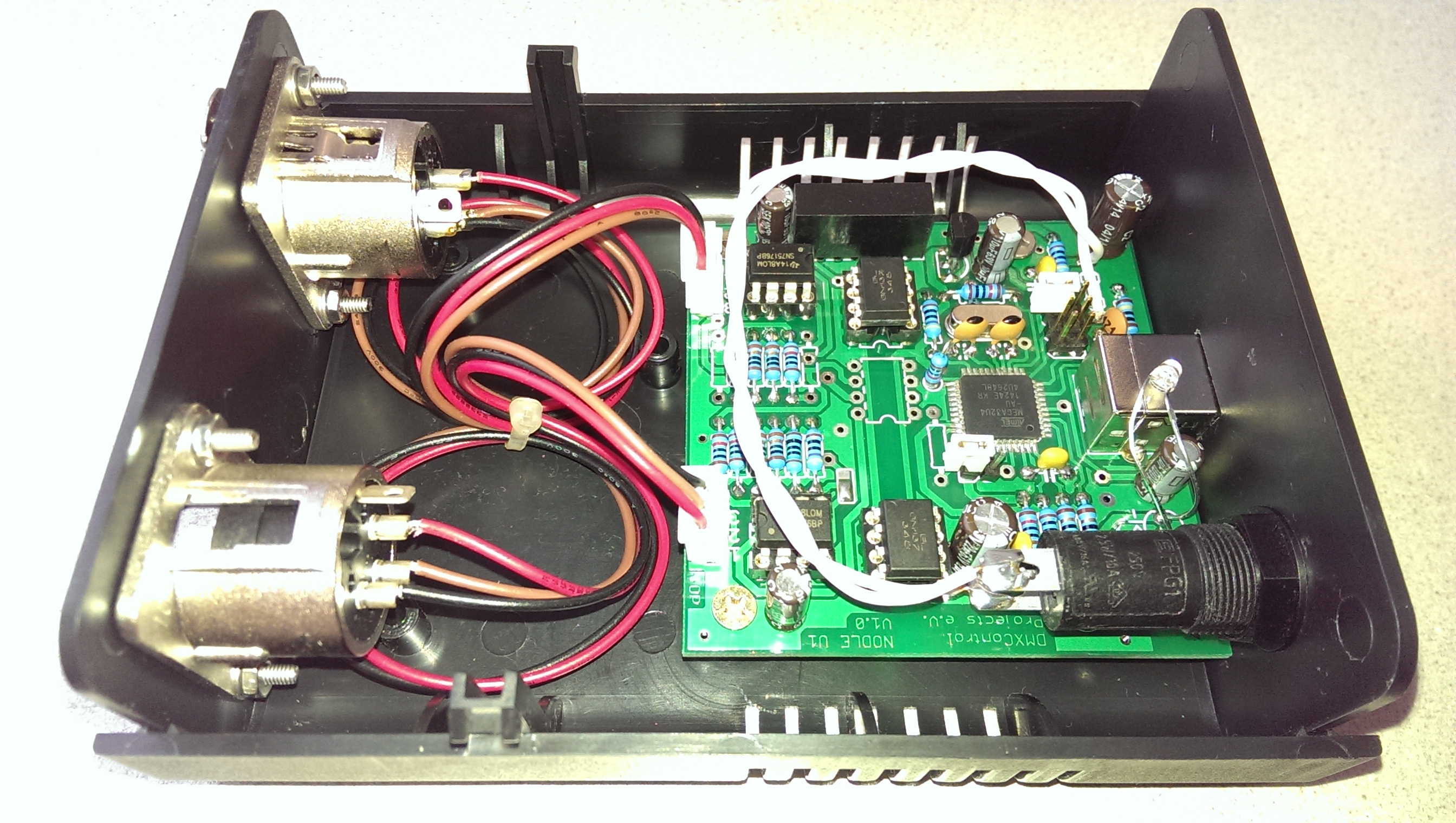

    Danke für die Info. Ich habe natürlich eine F0,25A genommen konnte mir nur vorstellen dass es durch die Stecksicherung zu Übergangswiederständen kommen kann die am USB/BUS probleme machen können. Bin Elektriker/Prozesleitelektroniker und kann zwar so ziemlich alles löten aber von eurer Microcontrollertechnik habe ich nur so viel Ahnung dass ich es am laufen bekomme. Bin eher in der Automatisierung zu Hause (SPS/PLS).
    Ich bin zufrieden und falls sie zu klein dimensioniert ist kann ich sie ja leicht austauschen.
    Danke
    Ich habe die Tage bei meinem 1. Nolde U1 auch festgestellt das die Anleitung zu dem aktuellen Layout der Platine nicht 100% passt.
    1. Mir war zwar klar dass ich den Wiederstand entweder oben oder wie in der Anleitung unten einlöten kann. Die 3. Möglichkeit ist die zwei neuen Lötpunkte unten zu nutzen die ich gewählt habe.
    2. Der hochkant eingelötete Wiederstand den ich übersehen habe. Darauf sollte man in der Anleitung hinweisen.
    3. Der Jumper 3 wird in der Anleitung beschrieben jedoch fehlen die Stifte in der Bauteilliste. Nur der 6 polige Jumper 2 ist als Stiftleiste in der Bauteilliste.
    4. Jumper 2 sollte von der Belegung her besser beschrieben sein. Ein Hinweis wo Pin 1 bzw Pin 5 und 6 sich befinden fehlte mir. Was aber bei mir nicht wichtig war da alles auf Anhieb funktioniert hat beim Aufspielen der Firmware.
    5. Die Sicherung ist bei Reichelt nicht auf Lager. Ich finde es eh nicht glücklich gelöst eine Sicherung fest ein zu löten. Die Platine muss ja ausgebaut werden um eine defekte Sicherung aus löten zu können.
    Ich habe mir also ein Glassicherungsgehäuse bestellt und kann so ohne das Öffnen des Gehäuses die Sicherung wechseln. Ich hoffe da spricht nichts dagegen.
    Soll kein Mekern sein sondern nur helfen falls Neulinge wie ich sich an ein Nodle U1 zu schaffen machen :)
    Tolle Arbeit von euch. Weiter so.
    Gruß aus NRW

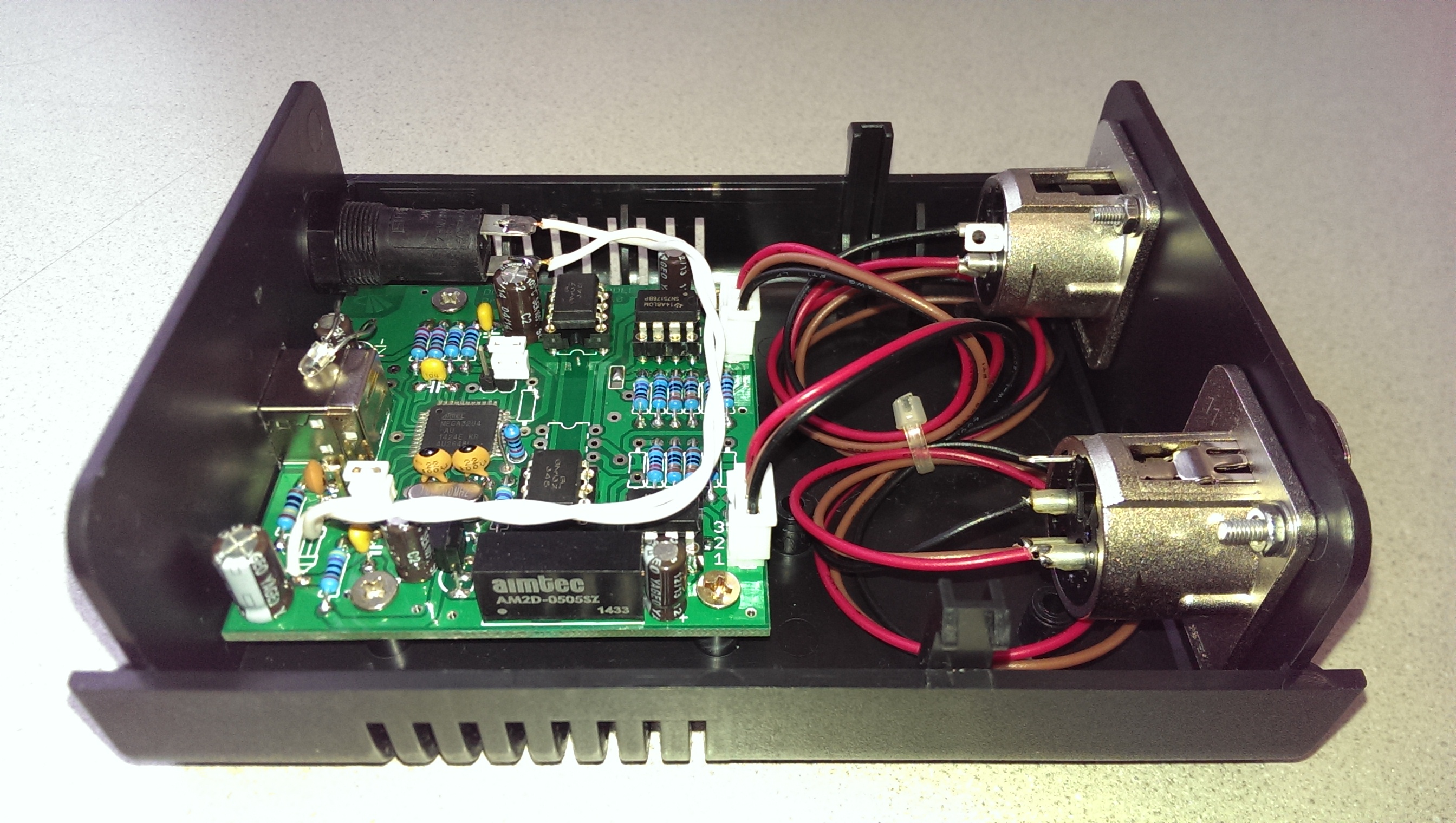

    7 Tage später ist das erste Nodle U1 in Einzelteilen bei mir angekommen und zusammengelötet. Hatte es mir schwerer vorgestellt. Firmware ist drauf und der erste Test verlief positiv. Anleitung war nicht 100% eindeutig aber machte mir keine unlösbaren Probleme. Jetzt habe ich beide und werde sie mal näher vergleichen. Dazu aber in einem anderen Beitrag mehr.
    Danke noch mal
    SB
