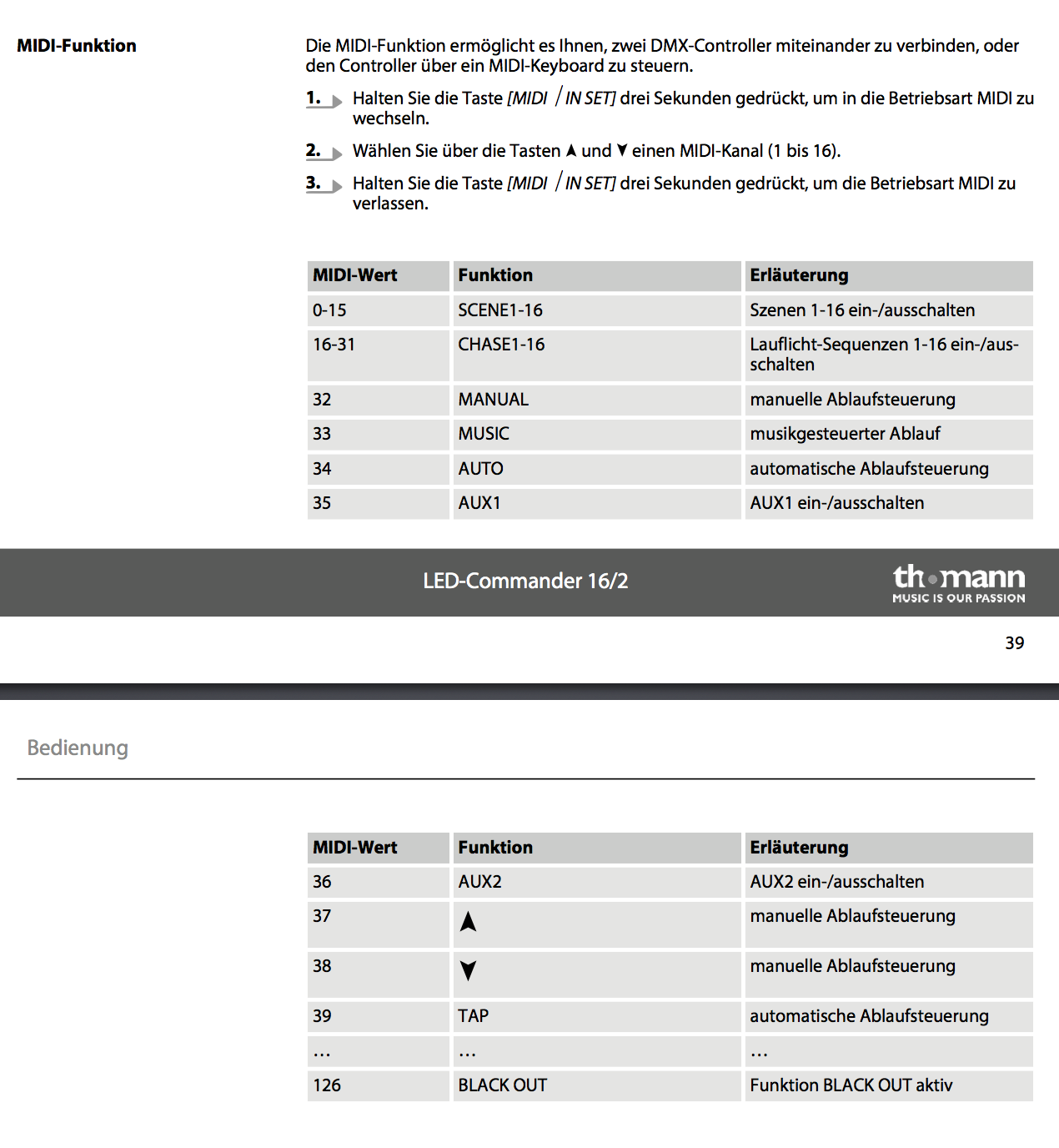

  • Hat das Pult denn gererell einen MIDI in?
    Irgendwo hier im Forum habe ich mal ein Tool gefunden, dass MIDI Timecode in MIDI-Ticks umwandelt. Soweit ich weiß, kann man aber auch in Traktor selbst Beat-Ticks per MIDI ausgeben. Dann eben wie zu zuvor schon geschrieben mit einem MIDI-Interface arbeiten.
    Wenn nicht, hat das Pult einen Anschluss für externen Sound zur Sound Steuerung?
    Dann käme deine Übersetzung von MIDI-Ticks in Soundsignale ins Spiel.

  • Hallo ihr beiden schon mal danke für die schnelle Antwort.
    Stefan dein Ansatz würde funktionieren wenn das Pult MidiClock könnte was aber nicht ist. :D
    Zu dir bestdani, ja das Pult hat nen Midi-In und es hat auch einen Sound-In. Das Traktor (läuft auf meinem MacBook) nen Beat-Tick ausgibt ist mir neu ;) und die Tools welche das MidiClock Signal (kein Midi Timecode sind zwei paar Schuhe) in einen Beat-Tick umwandeln laufen entweder garnicht oder nur unter Windoof :cursing: .
    Und ne wirkliche Alternative zu RTP-Midi hab ich noch nicht gefunden da sie auf Mac und Win laufen muss und nen guten Durchsatz haben muss. 8)
