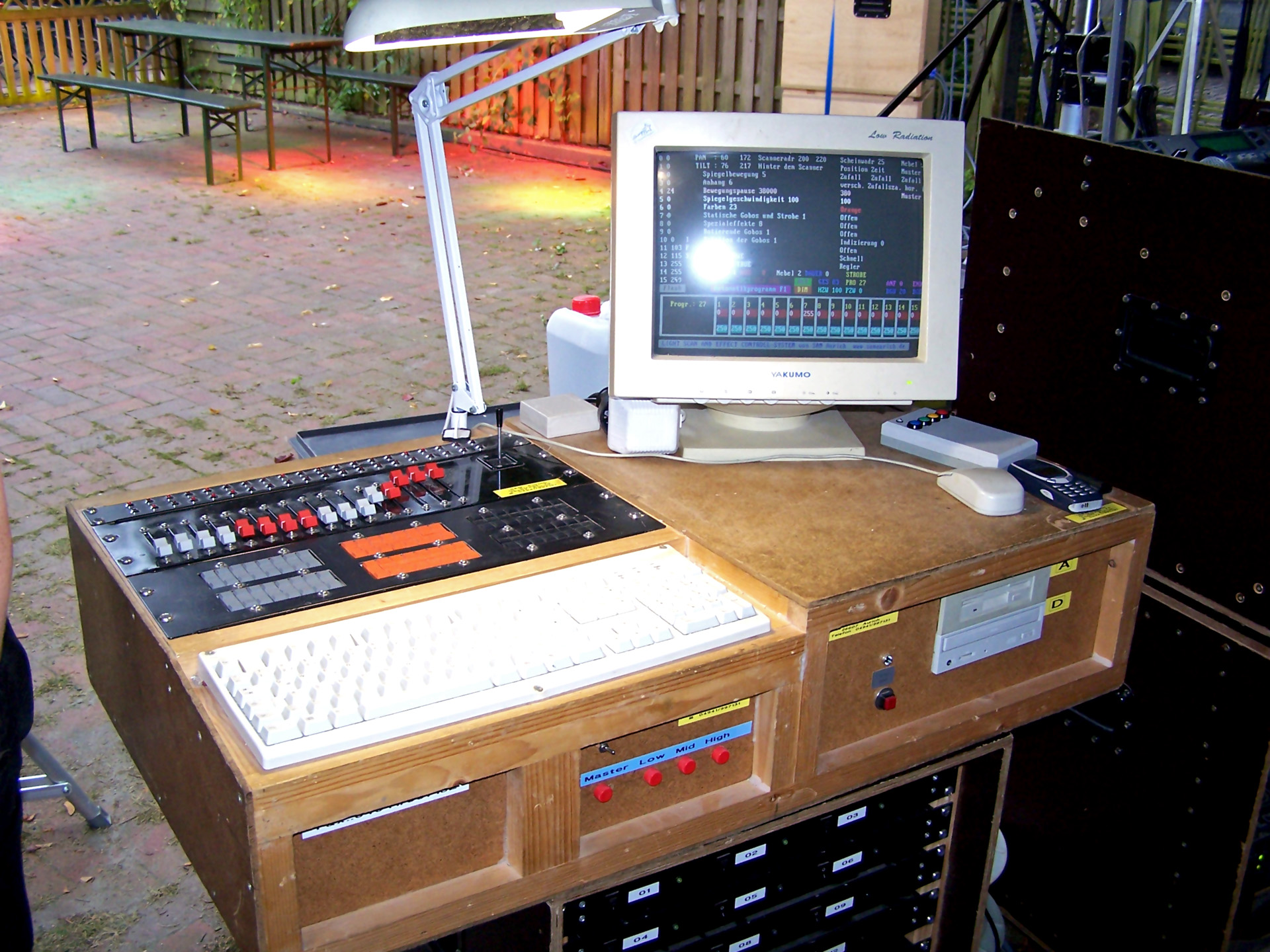

Wir haben über mehrere Jahre im Biergarten des Knodschen Hauses in Aurich / Ostfriesland am Marktplatz während des Stadtfestes dort Musik und Licht gemacht. Es waren, wegen Auf- und Abbau, immer anstrengende Tage. Aber es hat mit den Gästen immer sehr viel Spaß gemacht. Wir hatten da mittlerweile schon eine kleine Fan-Gemeinde. Einige aus der Region sind immer wieder zu uns gekommen. Auch sind ein paar extra für das Stadtfest angereist, um bei uns im Biergarten zu tanzen.
Der Holzkasten mit dem Monitor drauf war einige Zeit vor der Nutzung DMXControl unsere Lichtsteuerung. Es war ein PC mit Steckkarten für DMX-Out, Analog-In für die Fader und eine Digital-I/O-Schnittstelle für die Taster- und LED-Anzeigen. Das Programm hatte ich mit Turbo-Pascal selbst geschrieben. Das Ganze steht auf dem 48 Kanal Dimmer-Rack.

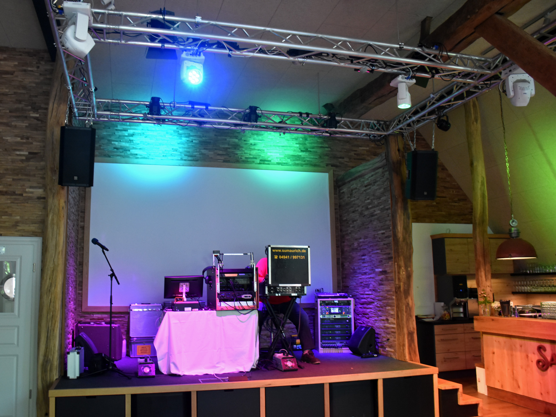

Dann 2023 ein neuer Termin in einer neuen Location. Das besondere an diese Location für uns ist, das der Besitzer hier in Licht und Tontechnik investiert hat. Nur zur Einordnung: vor Ort ist als Mischpult ein X32-Rack mit einer Stagebox S16 von Behringer im Einsatz, Verstärker kommen von Dynacord und Lautsprechern von Electro Voice.
Für die Lichttechnik ist an der Decke ein Truss-System verbaut. Die einzelnen Geräte beschreibe ich hier später. Nur so viel - als Steuerung der Lichtanlage wird hier normalerweise ein Eurolite DMX Move Control 512 verwendet. Diesen wollte ich - von DMXControl 3.2.3 verwöhnt - natürlich nicht verwenden. Ich stand da insgesamt etwas unter Druck. Einerseits das besondere Hochzeits-Projekt erstellen und in der Zeit auch noch für ein Dorffest, an dem wir an zwei Abenden Musik und Licht machen, alles vorbereiten und durchführen. Für das Dorffest stand das Projekt und die Technik, also von daher hier recht entspannt ran. Aber trotzdem fehlte etwas Zeit für das Hochzeits-Projekt.

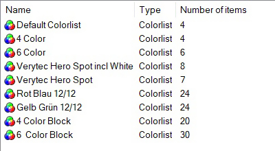

Die nächste Hürde war genommen und ich konnte weitere Effekte zu Hause programmieren und mich an das Input Assignment machen. Auch die Cuelist Groups konnten erstellt werden usw. Das Projekt war schon etwas gewachsen aber halt noch nicht fertig.
Erholung und trotzdem geht es weiter
Wir sind dann in der Woche vor der Hochzeit noch zur Erholung mit dem Zug nach Bremen gefahren - dem 49€-Ticket sei Dank. Es war schon eine kleine Tortur, ein Koffer, ein kleiner Rucksack, Tasche für meine Spiegelreflexkamera mit Zubehör und als Bonus halt noch die Tasche für den Laptop. Ich wollte ja an dem Projekt noch weiter arbeiten. Von uns aus war die reine Fahrzeit nur circa zwei Stunden und das Hotel war gegenüber vom Bahnhof. An zwei Abenden habe ich dann an dem Projekt weitergearbeitet. Ein Abend habe ich mich mit der Programmierung der Nebelmaschinen beschäftigt. Dazu gehörten Effekte für Dauer und Timer sowie Nebel Flash. Die Nebel-Intensität kann ich dabei mit einem Slider über einen Parameter Master steuern. Den Timer realisierte ich über ein Trapezoid-Effekt und zwei Speed Master. Über Format-Nodes und Label im Softdesk wurden an Anzeigen der Intensität sowie die Nebeldauer und Intervall-Zeiten gebaut. Mit dem Eintrag bei Phase 0 > 180 nebelt immer nur eine Maschine.
Ich habe auch noch zwei Layouts angelegt. Eines zur Programmierung und eines genannt Show auf der, wegen der besseren Übersicht, nur zwei Elemente zu sehen sind. Einmal links die Stage View und rechts das Softdesk.
Am zweiten Programmierabend habe ich mich dann noch um einige weitere Effekte gekümmert. Für die RGB-Scheinwerfer baute ich unter anderen noch ein paar Chaser-Effekte. Für die Color Chaser habe ich auch noch ein paar Color Lists angelegt. Auch für die Moving Heads erstellte ich noch einige Farb- und Gobo-Effekte etc. pp. Das sah schon gut aus und funktionierte gut.

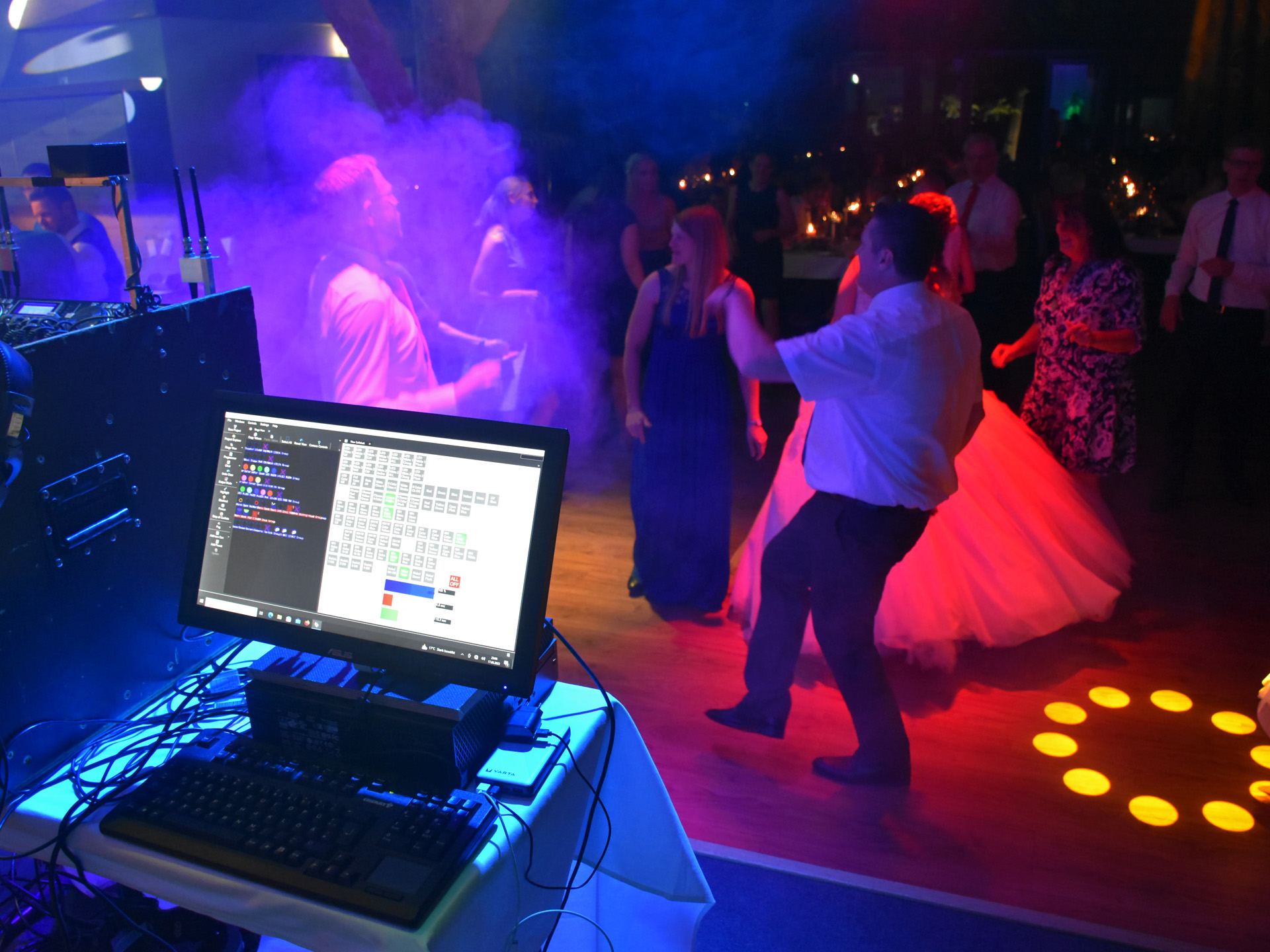

Der PC ist ein älterer Dell Optiplex 5040 mit Windows 10. Für Tastatur und Maus habe ich eine Cherry-Tastatur mit Touchpad beschafft. Als Monitor nutze ich ein 19,5“ ASUS Touchmonitor. Für den Monitor habe ich mir einen Ständer gebaut. Dieser besteht aus einem Rest Siebdruckplatte mit Gummifüßen. Darauf geschraubt, gebogen aus einem alten Lautsprecher-Bügel und einer Lochplatte verbunden mit Nieten, der Monitorhalter. Die Grundplatte des selbstgebauten Ständers passte zufällig genau auf den PC. Das Ganze kann deshalb sehr kompakt aufgebaut werden. Im Nachhinein betrachtet hat das Ganze so ein bisschen was von einem Kassen-PC.
Nun noch das Projekt auf den PC übertragen und Interface einrichten. Weil der Monitor die gleiche Auflösung (1600x900) hat wie mein Laptop, brauchte ich wegen der Anzeige hier nichts mehr anpassen. Noch etwas probieren und die Vorbereitungen sind so weit abgeschlossen. Da der Monitor über eine 10-Punkt-Multi-Touch Funktion verfügt, konnten auch mehrere Buttons des Softdesks gleichzeitig betätigt werden. Super Funktion.

Am Samstag ging es früh genug auf zur Location, das ich noch ein bisschen Zeit habe, das Projekt noch etwas zu testen. So weit funktionierte dann auch alles wie geplant. Kurz vor dem Ehrentanz des Brautpaares ist mir dann noch aufgefallen, dass ich für die Moving Heads viel mit farbigem Licht programmiert habe. Irgendwie hatte ich Effekte mit Weiß irgendwie vergessen. Also noch kurz in das Programmier-Layout gewechselt und entsprechendes eingestellt, Effekte gespeichert und im Input Assignment verknüpft. Dann Wechsel zurück zum Show-Layout und es konnte weiter gehen.

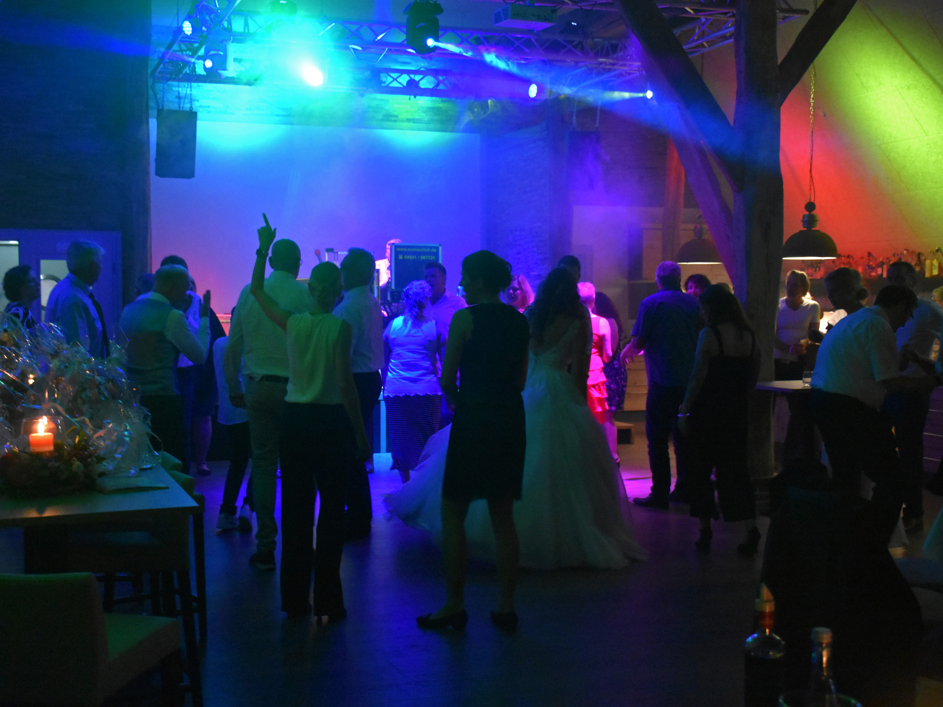

Das ganze Projekt hat wirklich gut funktioniert. Sollten wir noch mal in der Location auftreten, wird das Projekt noch ein bisschen erweitert. Die Vorarbeit ist ja schon gemacht. DMXControl 3.2.3 lief ohne Probleme. Im Großen und Ganzen war es eine tolle Feier. Hat mal wieder richtig Spaß gemacht. Das Personal der Location meinte noch, was wir aus der Lichtanlage rausgeholt haben, hätten sie so noch nicht gesehen. Das Brautpaar und die Gäste sind durchweg begeistert.
