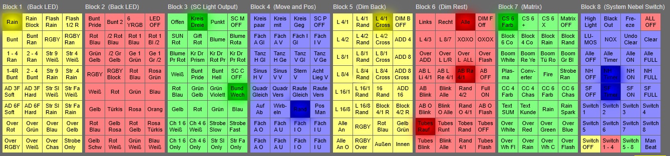

    Hallo Lempfux,
    Es gibt ja immer viele Möglichkeiten was zu machen.
    Ich selber habe ein etwas größeren Softdesk. Für jede Cueliste ein Button der mir anzeigt welche Cueliste aktiv ist bzw. läuft.
    Die dunkleren Buttons sind die laufenden Cuelisten.
    Hier ist das aber, wie man sieht, kein automatismus. Hier muss der Softdesk sowie das Input Assignment dem entsprechend konfiguriert werden. Dies kann dann je nach größe des Projektes schon ziemlich aufwendig werden. Man hat hier die Übersicht, aber auch die Möglichkeit auf die Cuelisten (Gruppe) zu zu greifen.
    Gruß Steff
