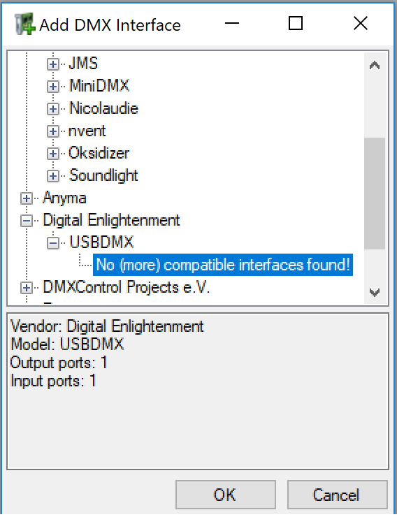

    ich habe ein kleines Problem seit dem Update auf 3.1.2. Und zwar werden meine DMX-Interfaces nicht mehr erkannt.
    Getestet habe ich ein Interface FX5, ein JMS2DMX und ein Digital Enlightenment Interface. Bei allen das selbe Verhalten.
    Im Anhang die Meldung die ich beim Adden eines Interfaces erhalte.
    Danke schonmal für die Hilfe!

    Ich habe mir dein Problem angeschaut. Ich kann es insofern nachvollziehen, dass diese Meldung bzw. der Text angezeigt wird, wenn das betreffende Interface in der Übersichtstabelle aufgeführt ist. Bedeutet: du kannst das DE-Interface mit der Seriennummer XYZ auch nur einmal hinzufügen.
    Weitere Aussagen kann ich leider für den Moment leider nicht treffen. Hier wären noch ein paar weitere Hintergrund-Infos hilfreich, wie unter anderem:
    • Welches Betriebssystem nutzt du?
    • Hast du die USBDMXEnergyFixer.exe aus dem Kernel-Verzeichnis nacheinfacher für alle Interfaces ausgeführt, sofern du Windows 8 oder neuer einsetzt?
    • Sind die Interfaces direkt am PC angeschlossen oder nutzt du einen USB-Hub?
