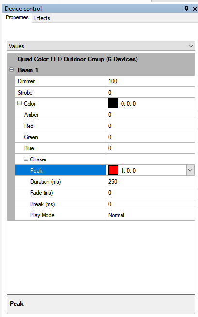

    PS: Chaser wäre auch gegangen. Einfach bei "Peak" die Farbe auswählen die Durchlaufen soll. Der "Peak" Wert passt sich an, je nachdem ob der Chaser auf eine Farbe, einen Dimmer, einen Position Wert gezogen wird. Ich kann mit dem Chaser also z.B. auch 4 Scanner hüpfen lassen. Auch ein Netter Effekt!
    Ja das stimmt, jedoch funktioniert das nicht mit RGBW oder sogar RGBWA+UV Pars, da man im Peak nur RGB einstellen kann. Aber ich denke das wird auch im kommenden Update erweitert.

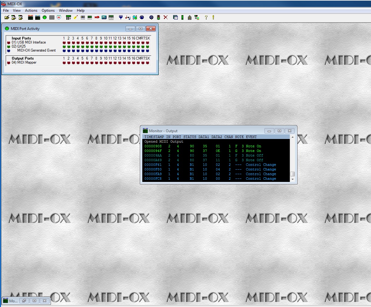

    Hallo,
    ich habe im Forum gelesen das ich mit Midi Ox 2 Midi Controller in DMXC.
    verwenden kann,
    ich komm aber leider mit Midi Ox nicht zurecht.
    Da mein Englisch nur begrenzt vorhanden ist bekomme ich es nicht
    hin 2 Signale in 1 Virtuelles-Signal zusammen zu fassen. Wie habt ihr das gemacht ?
