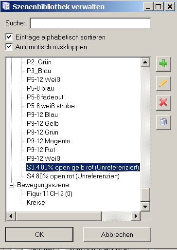

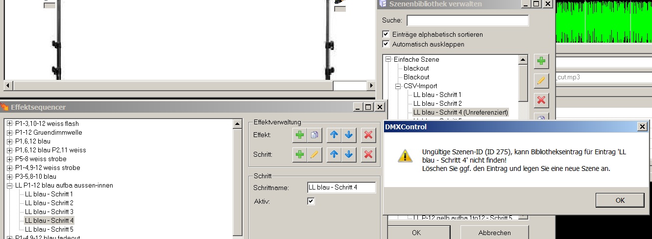

Hallo,
habe gerade mal wieder meine Szenenbibliothek aufgeräumt und finde von einem meiner Lauflichter eine Szene (Schritt 4) auf einmal unreferenziert. In der Szenenbibliothek kann ich sie ganz normal aufrufen. Nur im Effekt kann sie auf einmal nicht mehr aufgerufen werden, da sie nicht da wäre (s. Bild). Wie kann das denn sein?
Viele Grüße!

JP, bin ja stutzig geworden, weil du das Szenenkopieren so selbstverständlich beschrieben hast. Nein, also wie das mit den Szenen funktioniert, was unreferenziert bedeutet und das im Modul nur ein Verweis erscheint, war mir schon klar.
Mir ging es nur darum, dass bei mir das Kopieren der Szenen nicht funktionierte (wollte kopieren, da ich nur minimal anpassen musste und es so schneller geht). Bei dir funktionierte das aber anscheinend.
Hab dann noch mal den ganzen Szenenbaum durchgescrollt ... und siehe da: Fehler vom Amt: die Kopien heißen ja "Kopie von ..." ... standen also ein paar Scrollseiten weiter oben und ich hatte die nur nicht gesehen!
Also alles im grünen Bereich.Hey, und auch das mit CTRL+B zum Szenenbibliotheköffnen hat sich geklärt.

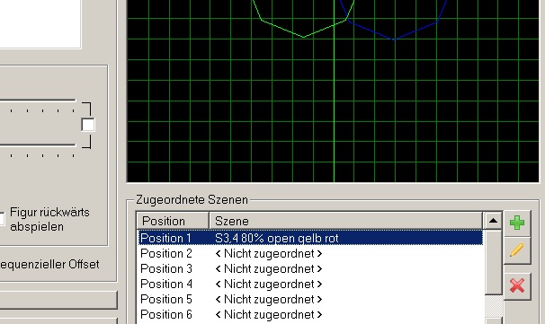

Hallo Juri,
danke für deine Antwort! Eben, genau das, dass man für jedes Gerät eine eigene Szene erstellen muss, wenn verschiedene Figuren abgespielt werden sollen, find ich unglücklich gelöst. Man könnte ja die Bewegungsszene so programmieren, dass man die Zeit der Bewegungsszene definiert und dann durch Klick auf das jeweilige Gerät die abzuspielende Figur zuweist. Und je nach Pfadlänge der Figur spielt die eine eben schneller ab und die andere etwas langsam, so dass am Ende der Bewegungsszene alle Figuren beendet sind. Spricht da etwas dagegen?
... Ich glaube, ich muss mal den bugtracker etwas füllen, obwohl es ja kein bug ist, sondern eher ein Verbesserungsvorschlag. Stefan sagte ja, dass die 2x-er Serie noch längere Zeit parallel laufen wird.
Muss dich noch mal fragen, wie du das meinst mit den Farben. Stehe da irgendwie auf dem Schlauch.
Und noch mal an alle: wie kopiert man eigentlich eine Szene? Wie gesagt, der unterste button in der Szenenbibliothek funktioniert bei mir nicht. Außer, dass dann die angecklickte Szene auf einmal unreferenziert ist. Im Effektsequenzer öffnet dieser button dann ein Fenster, wo gefragt wird, ob nur verlinkt oder "richtig" kopiert werden soll.
Viele Grüße!

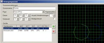

Hallo,
ich sitze gerade an Bewegungsszenen (arbeite mit DMXC 2.12).
Kann jetzt aber den einzelnen Geräten keine eigene Figur zuweisen, sondern nur eine, d.h. alle Geräte müssen dieselbe Figur abspielen (Bild 1) - ist das normal?
Dachte eigentlich, ich kann mit dem grünen Plusbutton in der Geräteliste die einzelnen Geräte einzeln samt Figuren hinzufügen. Muss aber da in einem Rutsch alle Geräte mit einmal anklicken, damit sie in der Liste getrennt aufgeführt werden.Zweite Frage: Ein Gerät/Scanner soll die Figur mit Gelblicht abfahren (die Szene weist man ja unten rechts dann einem Figurpunkt zu, Bild 2), der zweite Scanner die Figur mit meinetwegen rotem Licht.
Für die einzelnen Geräte kann man ja x/y-Referenzposition und Figurgröße individuell einstellen - macht ja durchaus Sinn!
Dachte nun, ich kann genauso mit den Szenen verfahren, also der Figur für den ersten Scanner eine Gelblichtszene zuordnen und dem zweiten Scanner dann eine Szene mit rotem Licht. Bloß das funktioniert nicht. Ich kann für alle Geräte und damit für beide Figuren nur eine einzige gemeinsame Szene zuweisen, d.h. ich muss auch hier in eine Szene alle Geräte packen.
Ist das ein bug bzw. was ist der Sinn davon? ... Etwa Potential für Verbesserung?
... So wie es jetzt ist beißt es sich ja mit den individuell einstellbaren Figurgrößen - man erwartet ja dasselbe für die Figurwahl + Szenen der Figuren ...Auch könnte man doch jedem Gerät eine eigene Figur zuweisbar machen - je nach Pfadlänge würde jede Figur dann gemäß der Bewegungsszenenzeit (Dauer, Bild 1) eben schneller oder langsamer abfahren.
Btw. entweder steh ich grad mächtig auf dem Schlauch - aber wie kopiert man schnell eine Szene? Der unterste rechte Button in der Szenenbibliothek hat nicht wirklich eine Funktion (Bild 3). Beim Drücken blättert die ganze Liste kurz durch und die ausgewählte (zu kopierende) Szene erscheint auf einmal unreferenziert, obwohl sie natürlich in der Bewegungsszene noch verwendet wird.
Was mir auch auffiel: CTRL+B öffnet nicht die Szenenbibliothek - ein bug?
Sorry, wenn ich vllt. grad etwas unqualifizierte Fragen stelle - bin jetzt noch nicht sooooo der DMXC-Experte und da nun Scanner hinzugekommen sind, erscheinen auf einmal neue Probleme.
Hoffe, ihr könnt mir helfen, bzw. Tipps geben.
Viele Grüße!
